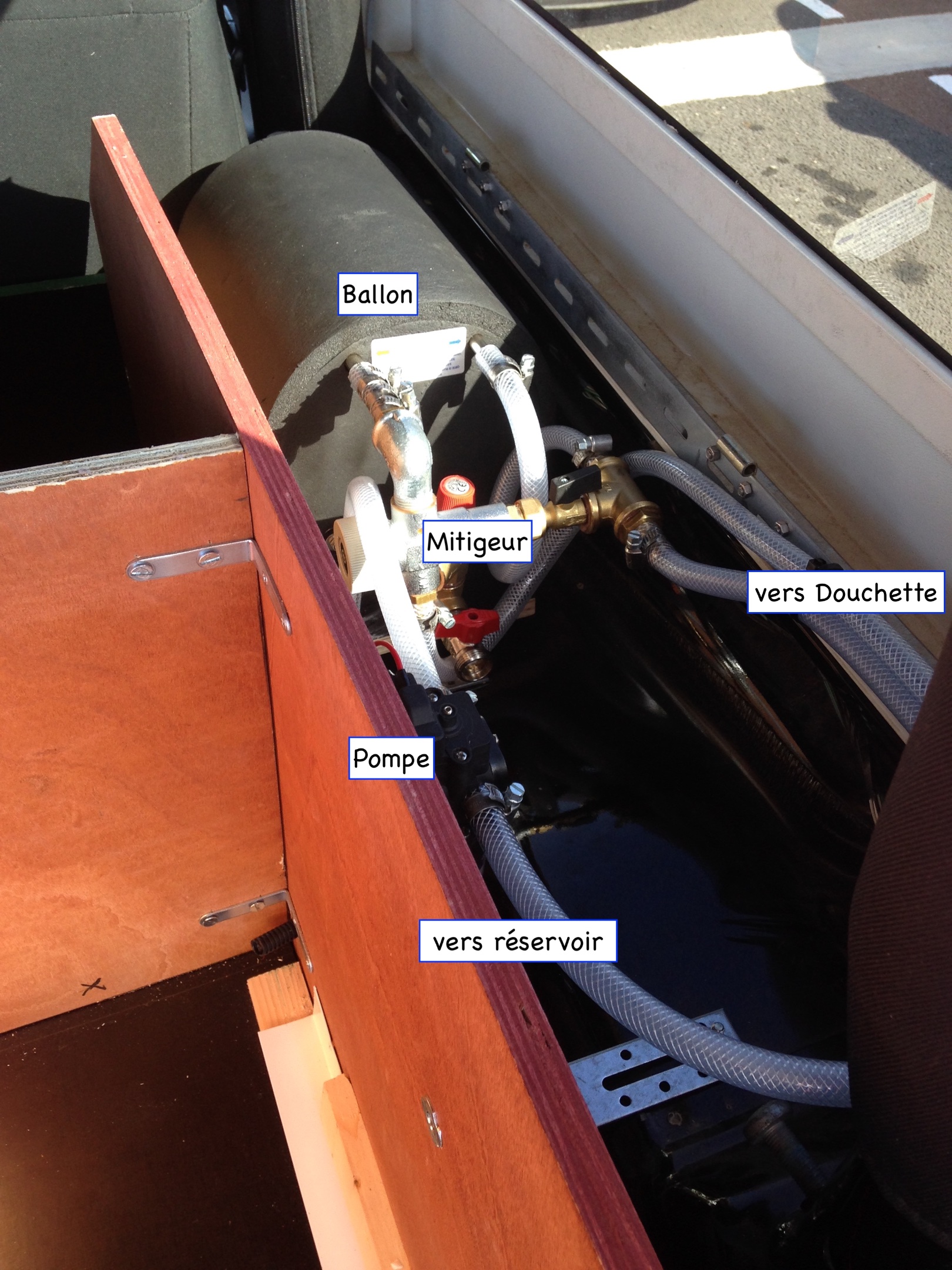

Le chauffe eau est un elgena 6l version en inox. Il est monté avec un mitigeur ce qui permet de régler la t° de sortie et donc de ne pas utiliser les 6l d'eau chaude d'un coup.
Pour le montage, rien de compliqué, c'est une installation fixe et alimenté par mon réservoir d'eau interne avec une pompe à eau à faible débit, 3 ou 4l / mn je ne sais plus mais avec pressostat. Donc le circuit d'eau est réservoir-pompe-mitigeur-ballon-mitigeur-douchette.
Moi je ne l'utilise que pour les douches du soir. Donc je mets en marche le ballon en route +/- 2h avant d'arriver au bivouac ce qui permet de ne pas consommer la batterie et si il reste de l'eau chaude le soir ça sert pour la vaisselle. Par contre le matin je ne m'en suis jamais servi, en tout cas jamais eu d'eau restant chaude jusqu'au matin.
Je l'ai utilisé un paquet de fois depuis 5 ans et je n'ai rien eu à changer pour le moment.
Vieille photo que j'ai retrouvé

Merci de ta réponse, la photo est très parlante. j'ai lu que ce chauffe eau avait 3 réglages de température 30 - 50 - 85° tu es sur lequel ?

Timmy_33,
toutes les infos ici chez le revendeur officiel. Acheté directement chez eux justement.
Temps de chauffe, réglage de la t° ...
http://www.plastic-formes.com/services- ... lgena.html
Il me semble que je suis sur la position 2 donc autour de 50°. De toute façon j'ai le mitigeur qui régule autour de 35/38°
Nous sommes 2 et cela est suffisant pour deux douches.
