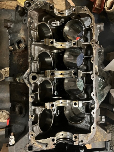

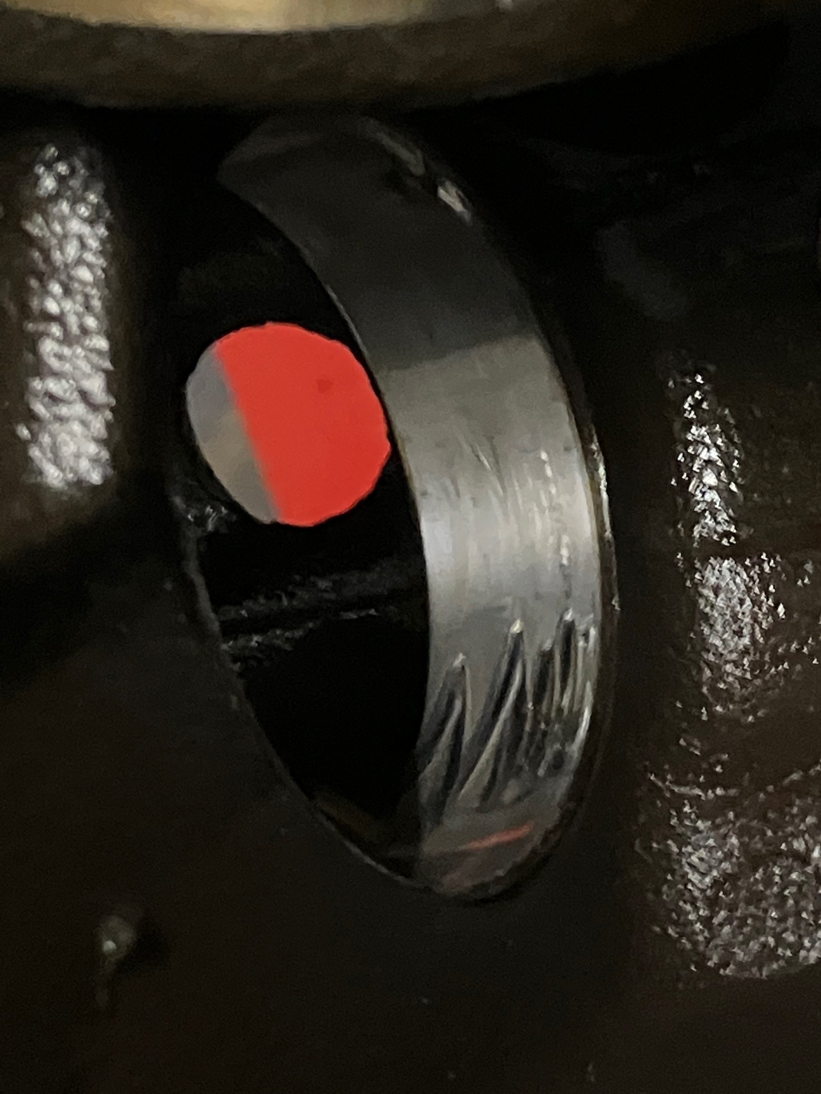

Prise de côtes de partout pour sonder le V8, pas d'ovalisation excessive, cylindres à déglacer, à la vue du jeu à la coupe des segments je songe à resegmenter mais ça me turlupine de le faire sans toucher aux cylindres, qu'en pensez-vous?
Une fois l'AAC sorti, ben les coussinets sont pas jojo du tt, on remplace.

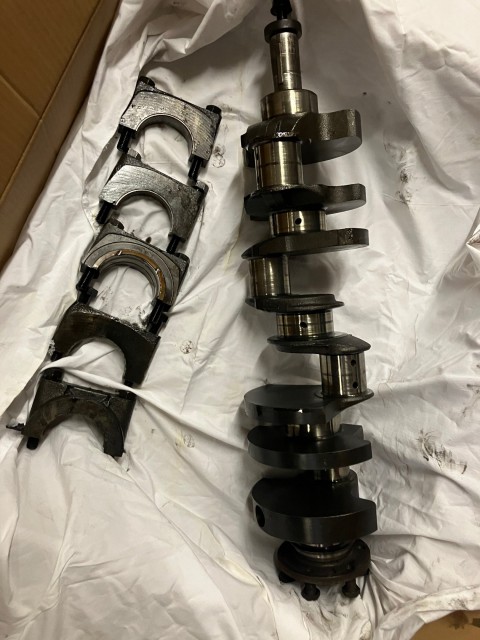

Ma question du jour se porte sur le vilo, il est bien marqué/rayé, coussinets et paliers sont estampillé .010 ainsi que le vilo lui-même, et après prise de côtes au micromètre je suis dans la tolérance avec la correction des coussinets.
ex: mesure tourillon principal AR=2.7375" spécifications moteur=2.7489"
On est bon ou pas ???

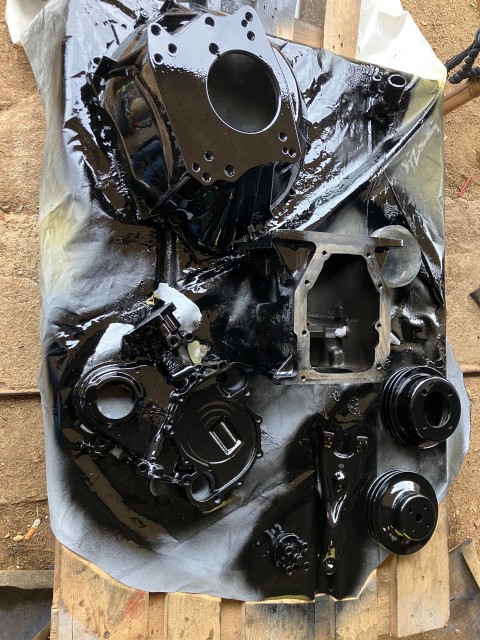

apprêt et peinture moteur époxy, remontage partiel histoire de voir la gueule du V8 en attendant la suite

Pour les côtes ;
diamètre de tourillon principal arrière : mesure=2.7375 spécification constructeur=2.7489"-2.7474"
Et les paliers sont estampiller ".010 " On est bon?
diamètre cylindre on est bon et ovalisation également
coussinets de bielle, diamètre de maneton , mesure=2.084 spé. constructeur=2.0955"-2.0934" et les coussinets sont estampiller ".0.10" ...
:septique: :septique: :septique:

:1: tu t'es lancé dans un sacré boulot et il y en a besoin :bravo2:
Si tu es dans les normes constructeur et que tu peux jouer sur la taille des coussinets sans toucher au vilebrequin, ça doit être bon. Mais il faut être certain des mesures et à distance il est difficile de te donner des conseils d'autant que normalement les mesures se prennent pour chaque piston.
Si tu dois voir un rectificateur pour tes culasses, pose lui directement tes questions pour le vilebrequin et les coussinets. Mais il voudra certainement être sûr de tes mesures et les vérifier lui-même avant de te donner un conseil parce qu'entre les coussinnets, les paliers et les mannetons l'usure n'est pas la même d'un piston à l'autre.
