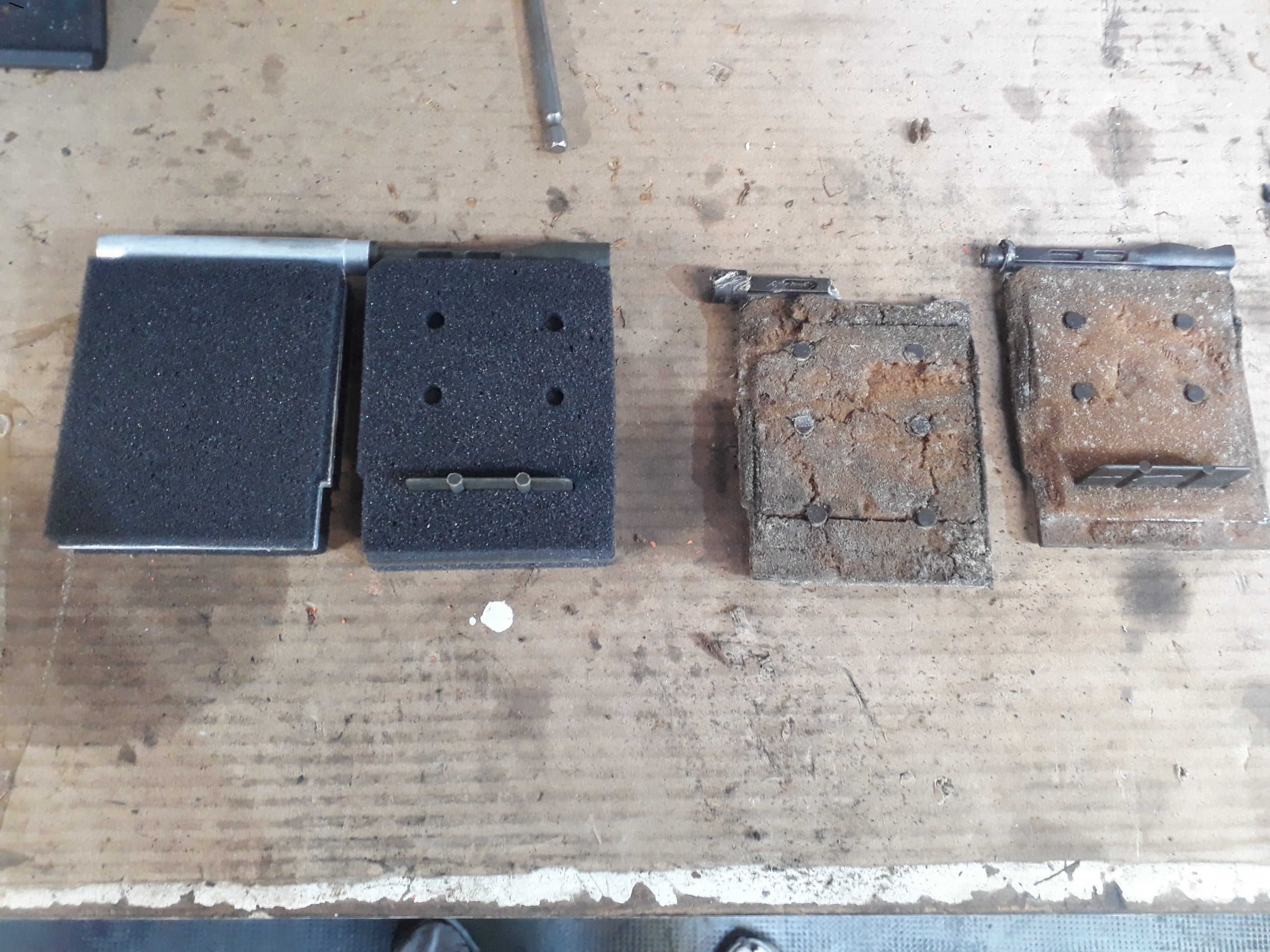

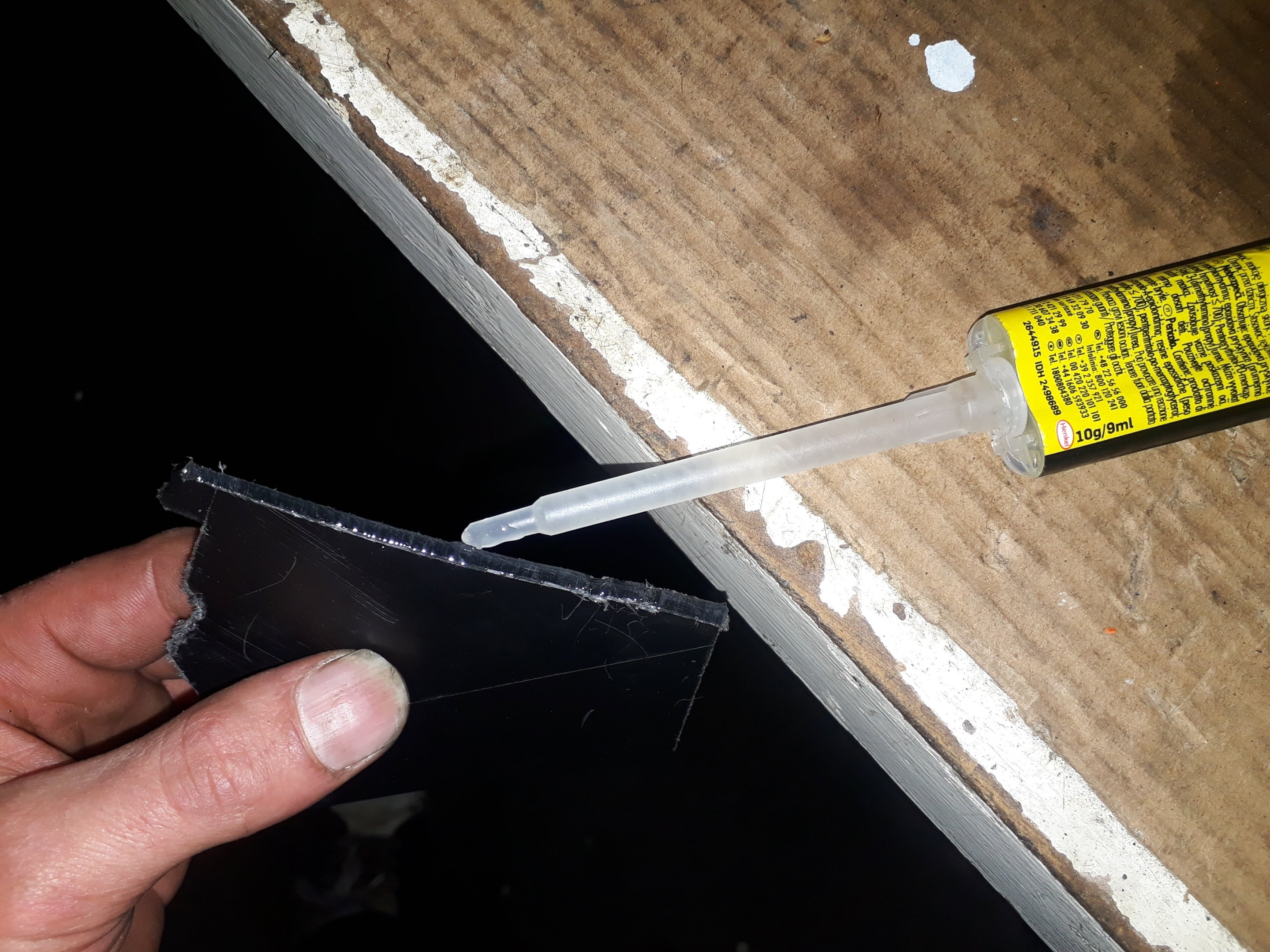

Pour les clapet j'ai fait par une découpe du conduit. Trop de taf de sortir l'ensemble pour changer les volets. Je l'avais déjà fait sur une 407, en prenant le temps de faire sa découpe et utiliser une bonne colle pour le remontage (perso j'utilise de l'epoxy en bi-composant) pas de problème et c'est relativement simple à faire.
Découpe du coté + de la séparation central.
Sortie des volets, les vieux était légèrement mort :D
Repose des nouveaux volets + colle sur les plastique à remettre.
Remise en place de la séparation centrale (epoxy + scotch tissé)
Idem pour le coté avec une couche de scotch alu par dessus tout ça.
J'ai encore le recyclage d'air à faire. J'ai pas trop eu le temps pour l'instant, c'est un peu galère et la pièce coute un peu.
Mais il va falloir que je me motive un jour car comme l'axe est cassé net, le volet vient taper contre le conduit pendant que l'on roule, se qui fait un grand bruit de claquement au démarrage ou au freinage :/

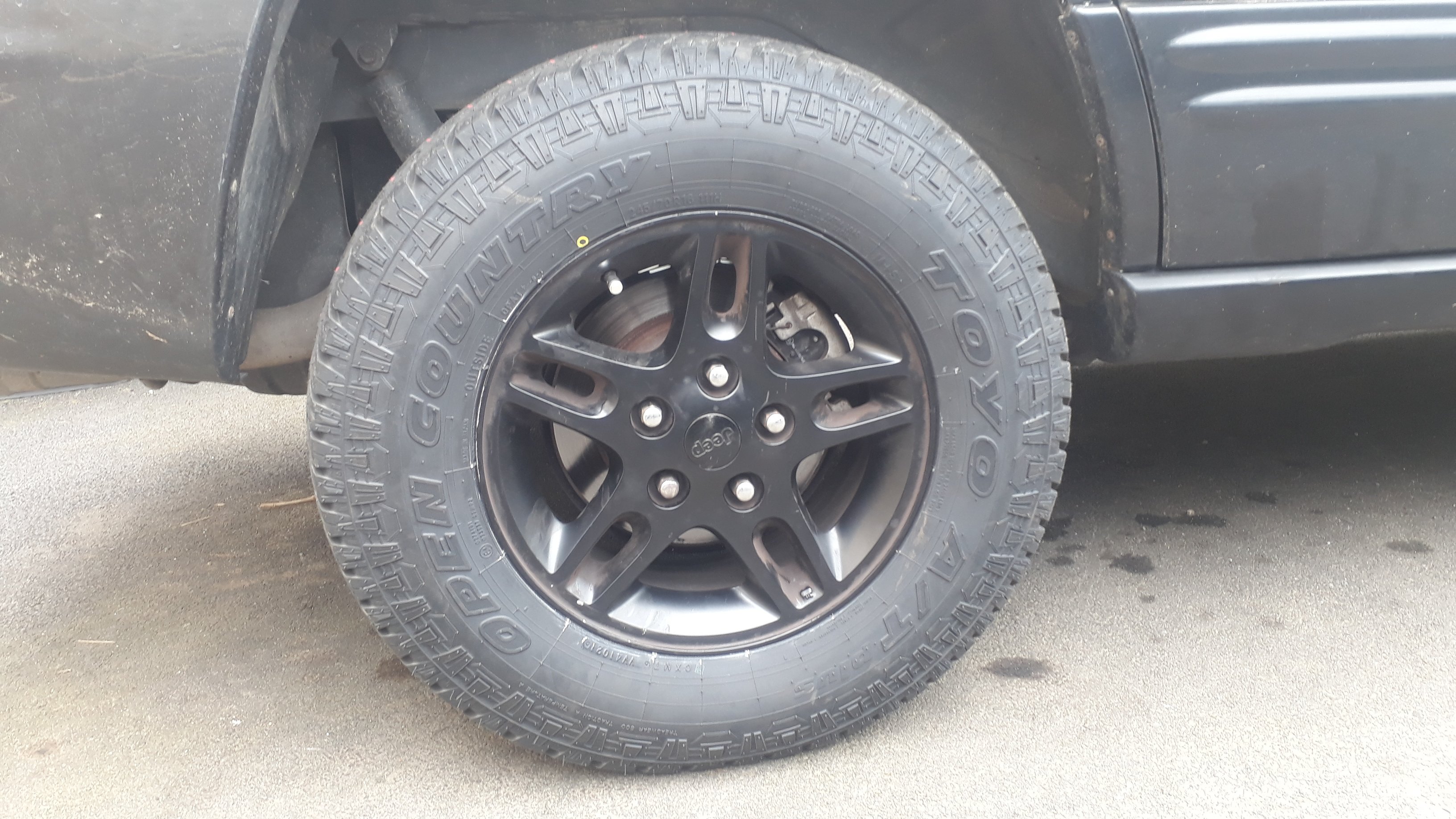

Avant nos première vacances, il me restait a faire :
  • Changement des pneus.
  • changement des tête de cardan avant qui claquais.
  • rénovation barre et biellettes de direction.
Pour les pneu, on ne voulais pas du full mud, étant donné que l'on fait quand même pas mal de route. Apres quelques recherche je suis partie sur le TOYO open country M/T. Et apres 10.000 km avec j'en suis extrêmement content. route niquel et les quelques sortie de route pour bivouaquer se font sans encombre. Non testé sur la sable, mais d'après certain retour ça se défend.
Les tètes de cardan sont aussi facilement échangeable. Sortir le roulement, sortir l'arbre et changer la tete. Avec un petit coup de sablage/peinture, on repart sur 2 arbres avant neuf. En parallèle faire la même chose pour la partie direction.
Un bon début de rénovation de train avant =)

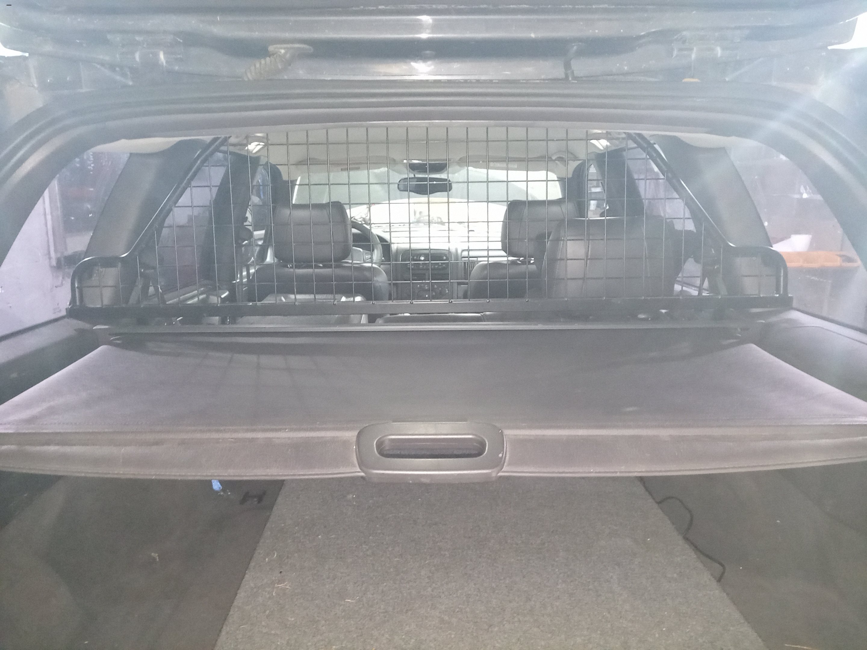

Les vacances approche à grand pas et du coup les bivouac :)
Il y a un truc que je n'aime pas sur les wj, c'est le cache bagage en tissu qui ne retiendrais aucune affaires en cas de choc. Je cherchais une grille de séparation depuis un moment, mais les adaptable font vraiment cheap la plupart du temps.
J'avais retrouvé les étrange pates du dernier post accroché au siège quand j'ai acheter mon jeep. Je n'étais pas sur de leur utilité, mais j'ai pu confirmé la théorie après avoir trouvé une grille OEM sur le bon coin.
En montage a blanc elle ressemble a ça ;
Par contre les pates (qui sont prise sur les attaches de banquette) ne correspondais pas exactement à mon siège. (pour la version crd peut etre ?)
J'ai percer un trou correctement et fait une petite entaille dans la moquette pour la glisser et qu'elle soit bien appuyé sur le sol.
Apres il faut enlevé les montants et mettre un insert pour fixer le haut de la grille.
L'ancien proprio avait mis les pates de fixation basse à l'arrache et souder comme un gros cochon des écrous sur les montants. Vu la tête des soudures je préfère par les réutilisé. Un bon insert fileté fixé correctement à la pince sera bien plus solide.
Il reste à percer les montants plastique et fabriquer des entretoise pour empêcher le métal de l'abimer.
Et une protection parfaite pour les vacances :1:
Bonne journée à tous

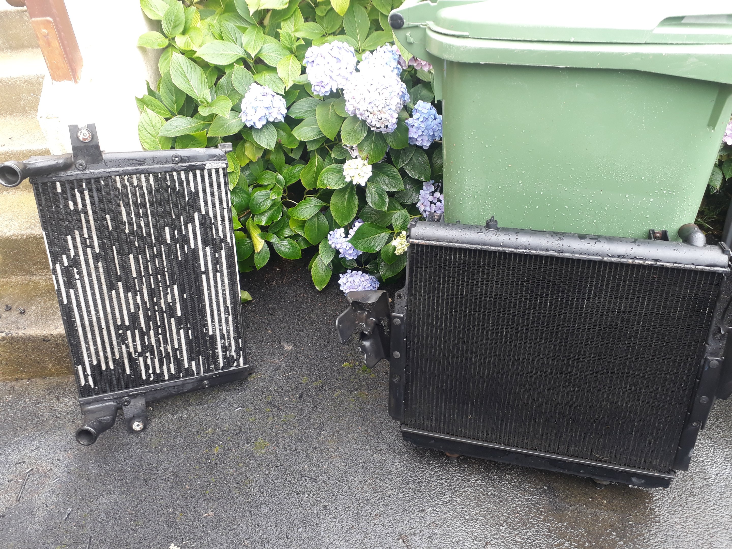

Refroidissement
- Changement visco-coupleur
- Nettoyage circuit de refroidissement
- Changement du relais de ventilateur, le ventilo elec ne se lançais plus Première vacances, première surchauffe, t'est heureux quand tu viens juste de finir de changer ton joint de culasse.
- Démontage et nettoyage des radiateur. Mon radia de clim a pas aimé.

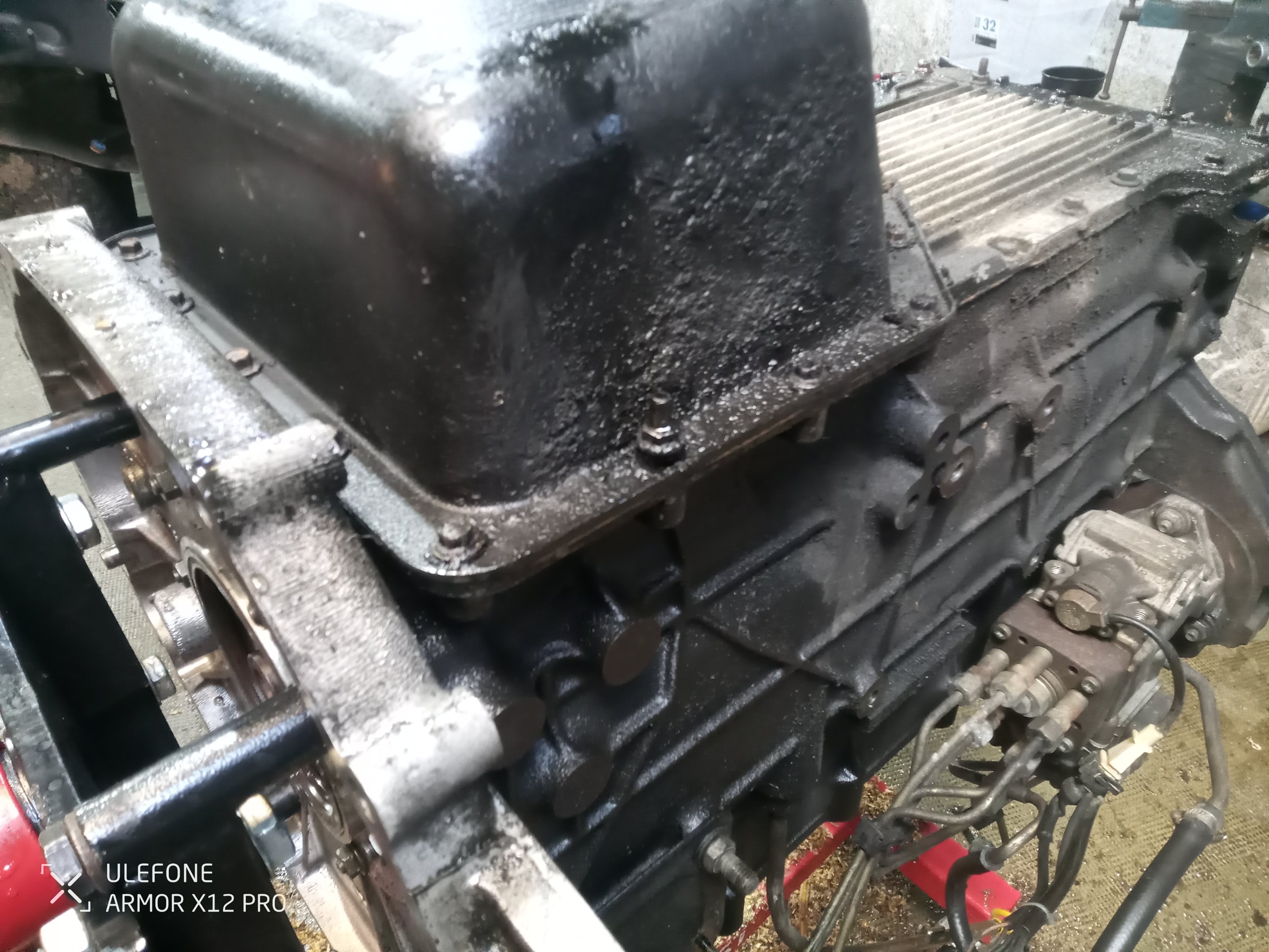

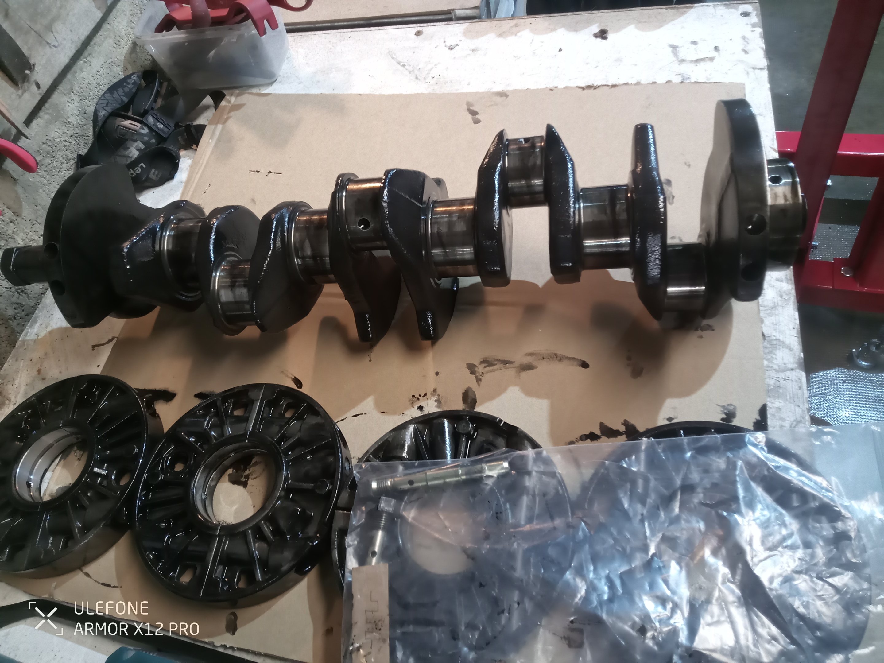

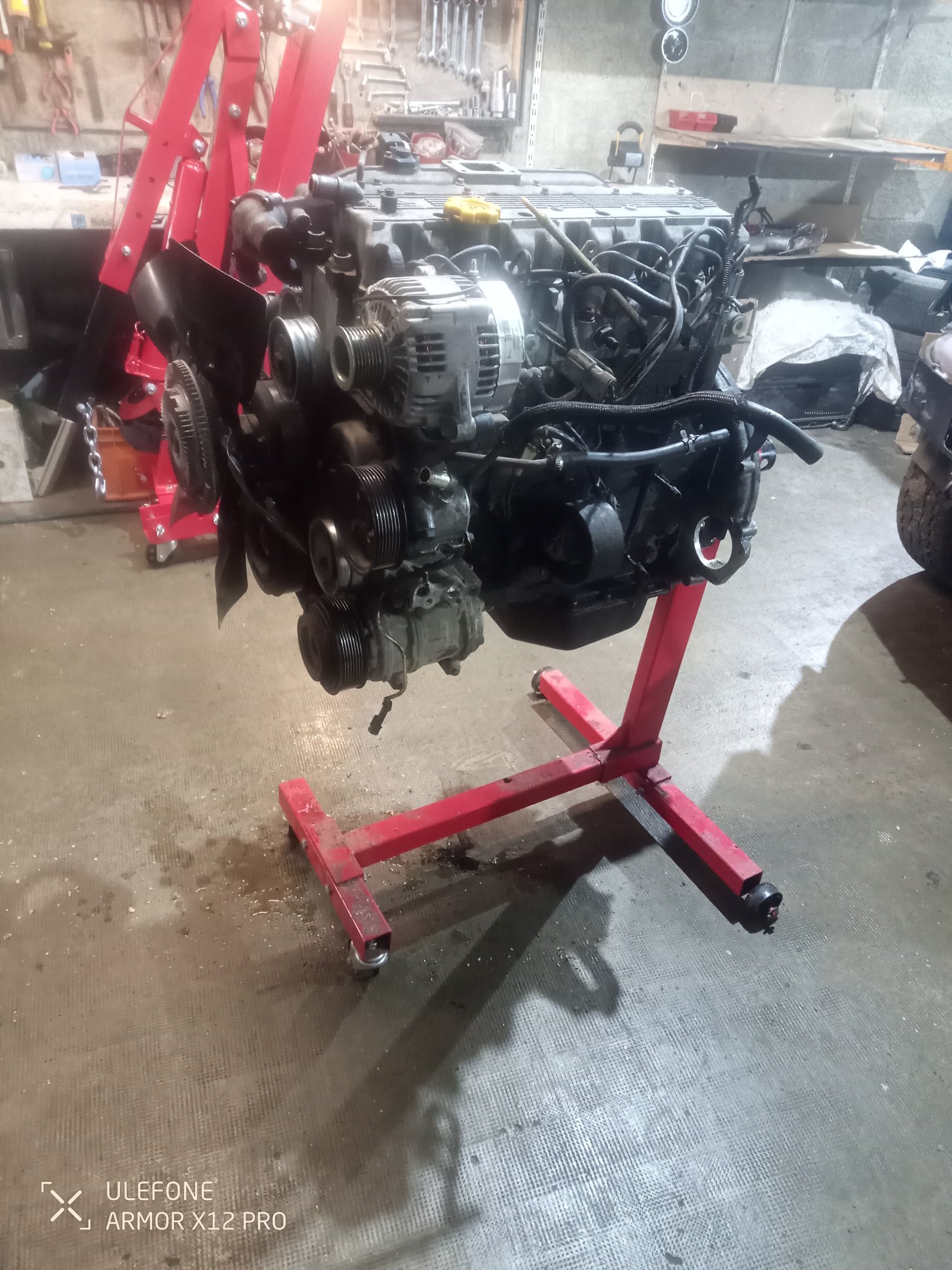

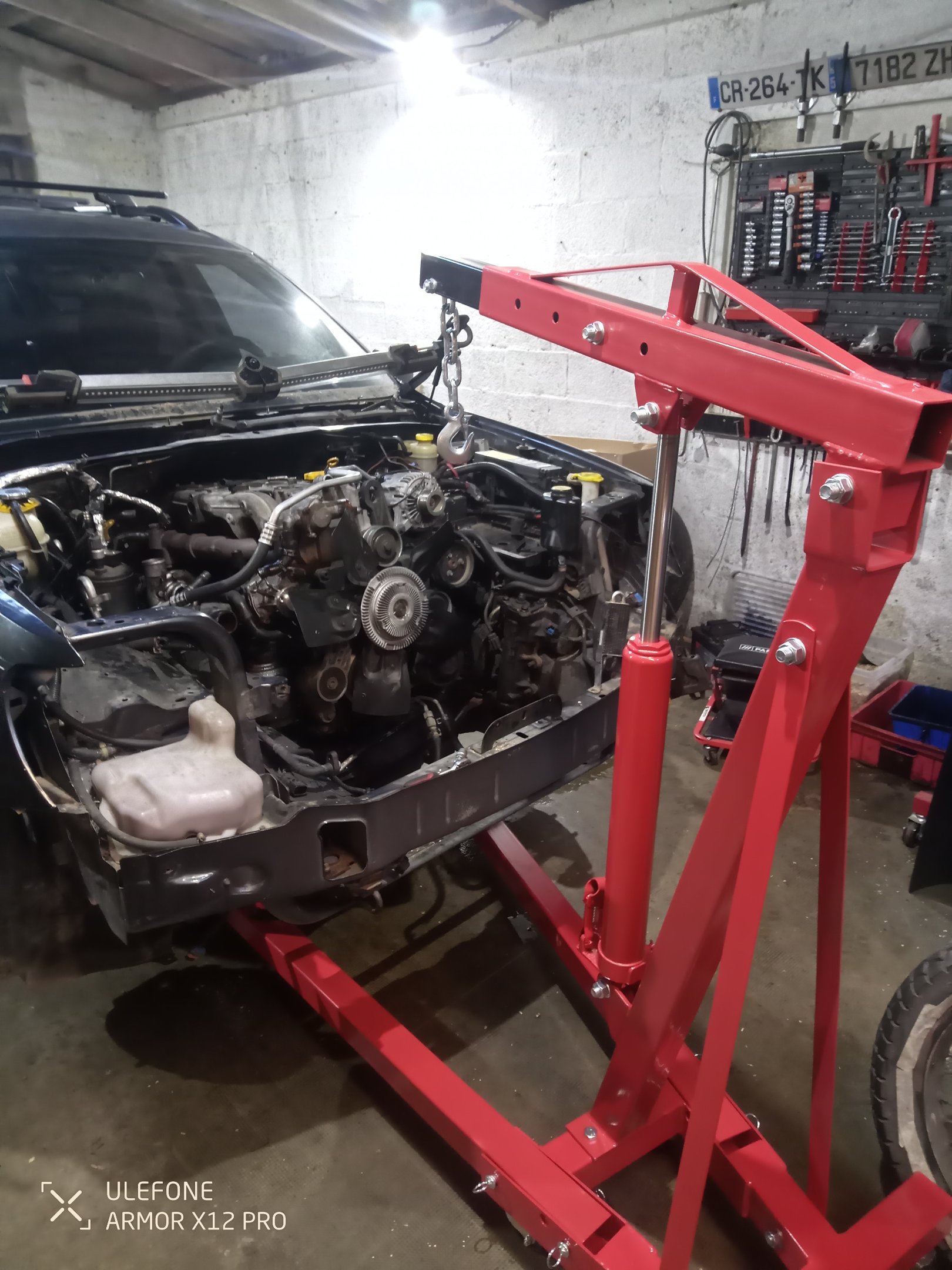

Bon vu que Yoco a lancé le sujet, il faut quand même que je vous montre les travaux effectué, comme d'habitude je suis a la bourre, le moteur est déja remonté et a fait 1000km.
Petit retour en arrière sur cette année, nous somme en janvier
On commence par dépouiller le moteur
1 - Tous les élément accessoire (alternateur, clim, pompe a eau, visco, reniflard)
2 - Turbo, collecteur admission et échappement
3 - Puis deculassage (couvre culasse, distribution huile et eau, culbuteur, tige de poussoir et enfin les culasse)
4 - On peu ensuite enlevé les poussoir hydraulique et leur bride.
5 - Les élément du circuit de refroidissement (distributeur eau, support PaE, refroidisseur huile)
6 - Les 2 carters d'huile, la jauge et la crépine.
7 - Les pistons
8 - On enchaine avec la cascade de pignon (pignon de pompe à injection, pompe de dépression, pompe a huile.
9 - On sort l'arbre a came
10 - Repose du moteur sur l'établie, et on vire la couronne de démarreur, le volant moteur, la plaque de support de boite, le palier de vilebrequin arrière, et les trust washer.
11 - Puis on sort le vilebrequin (ça se passe pas du tout comme la revue technique, je m'expliquerais au remontage ^^)
Et voila comment résumé en 30s, plusieurs heures de démontage :silly:
Et c'est parti pour un bon coup de karcher et la préparation du bloc.
Quelques photos
La suite au prochain épisode (promis j'attend pas 3 mois :mdr2: )

Niveau etat de santé, tout a l'air propre rien d'alarment.
J'ai trouvé quelques "tresors" dans le carter d'huile, un bout de filetage de bougie dans un cylindre et surtout un palier d'arbre à came complètement explosé.
Il a du sortir de son logement et frotter contre l'AAC. Aucune trace sur l'arbre en lui même, et c'était coté distribution, donc il est resté bien a ça place.
Les pistons et les segments sont tellement niquel, que l'on a encore les revêtements antifriction sur les jupes.
Je me demande quand même d'où vienne ces bouts de métal. J'ai minutieusement inspecté chaque pièces du moteur, aucune n'est abimé.
La pièces de droite ressemble parfaitement à une clavette de queue de soupape, les miennes sont toutes à leurs place, peut etre une ancienne réparation... :reflexion:
