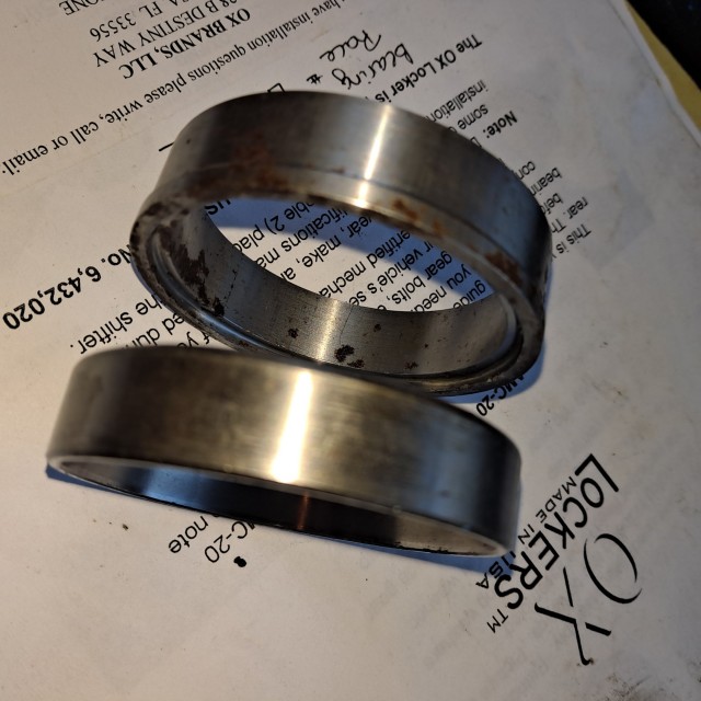

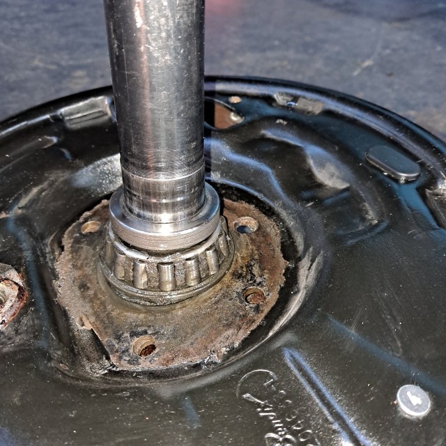

Voila j'ai ouvert le pont arrière et sortie les arbres. :bravo:
Avant j'ai essayer de taper a gauche pour tout renvoyer mais rien ne se passe. :pasdac2:
Apres prise de cote, j'ai le même jeu de chaque coté soit 0.4 dixième pile poil lorsque je tire et que pousse mes arbres.
J'ai remarquer également que la bague de réglage coté gauche avait été rectifier de presque 3 mm par rapport a celle de droite.
Je comprend pas trop pourquoi ne pas avoir régler ca au jeu initial :reflexion: A moins que ce jeu a 0.4 dixième ait été donner par OX ???
Pourquoi faire rectifier un bague a la mauvaise cote?????
Pour ce qui est du calage du dif
J'ai également 0.4 dixième de jeu (de denture pas en transversal) sur le pignon de sortie de pont.
C'est étrange ces cotes qui sont égal partout :reflexion:
En revanche j'ai 0.000 de jeu sur le différentiel.
je vous joint des photos pour voir si il y a pas un truc avec ce dif et ces arbres..........
partie du roulement et la bague de réglage
différentiel
resto cj5 amc 304
Ton pont est équipé d'un blocage de différentiel :1: :1:
Pour ce qui est des bagues, je te renvoi au lien que j'ai mis un peu plus haut..

resto cj5 amc 304
Message par sebrine »
Oui je comprend bien ton lien mais je m'explique pas pourquoi des professionnels (Indiane 4x4) auraient changer le dif, les arbres mis des calages fait faire des usinage de cales et avoir tout faux alors que sur le pont avant ils étaient dans les cotes de tolérances??
et puis ton lien ou on repousse tout a gauche ca ne marche pas :septique:
sebrine
Messages : 512
Enregistré le : 24 mai 2019 12:33
Modèle : CJ 3B
Localisation : Bernières sur mer
resto cj5 amc 304
D'ailleurs vue le montage je vois pas comment ca pourrait marcher :septique:
le roulement et au dessus la bague que tu me dis de rectifier
le roulement et une bague montée a la presse et ca pareil des 2 cotés, du coup je ne peux reprendre le jeu en renvoyant tout du meme coté :confus:
resto cj5 amc 304
sebrine a écrit : 13 oct. 2021 17:43 et puis ton lien ou on repousse tout a gauche ca ne marche pas :septique:
Comme dit plus haut, le réglage de la précontrainte des roulements où l'on pousse tout à droite pour pouvoir prendre le jeu à gauche, c'est uniquement pour le montage avec des demi-arbres d'origines (en deux parties donc) et un différentiel open ou avec le Tracklock . Cela ne s'applique pas avec des arbres forgés comme tu as, où là il faut suivre la procédure du lien en anglais ci-dessus.
La procédure te concernant :
L'entretoise en fond de trompette et appuyée contre le joint, tu insères le roulement contre l'entretoise et là, ton roulement doit "sortir" de la trompette de 0.030" à 0.080", soit entre 0.8mm et 20 dixièmes (2 millimètre quoi).
Sur la photo on voit bien que le roulement sort de la trompette :
Modifié en dernier par teknis le 13 oct. 2021 18:23, modifié 1 fois.
resto cj5 amc 304
sebrine a écrit : 13 oct. 2021 17:55 20211013_174937.jpg le roulement et au dessus la bague que tu me dis de rectifier
Ce n'est pas cette bague qu'il faut rectifier !!!! :pasdac2: :pasdac2:
Celle dont tu parles(ta photo) c'est la bague de retenue du roulement !
