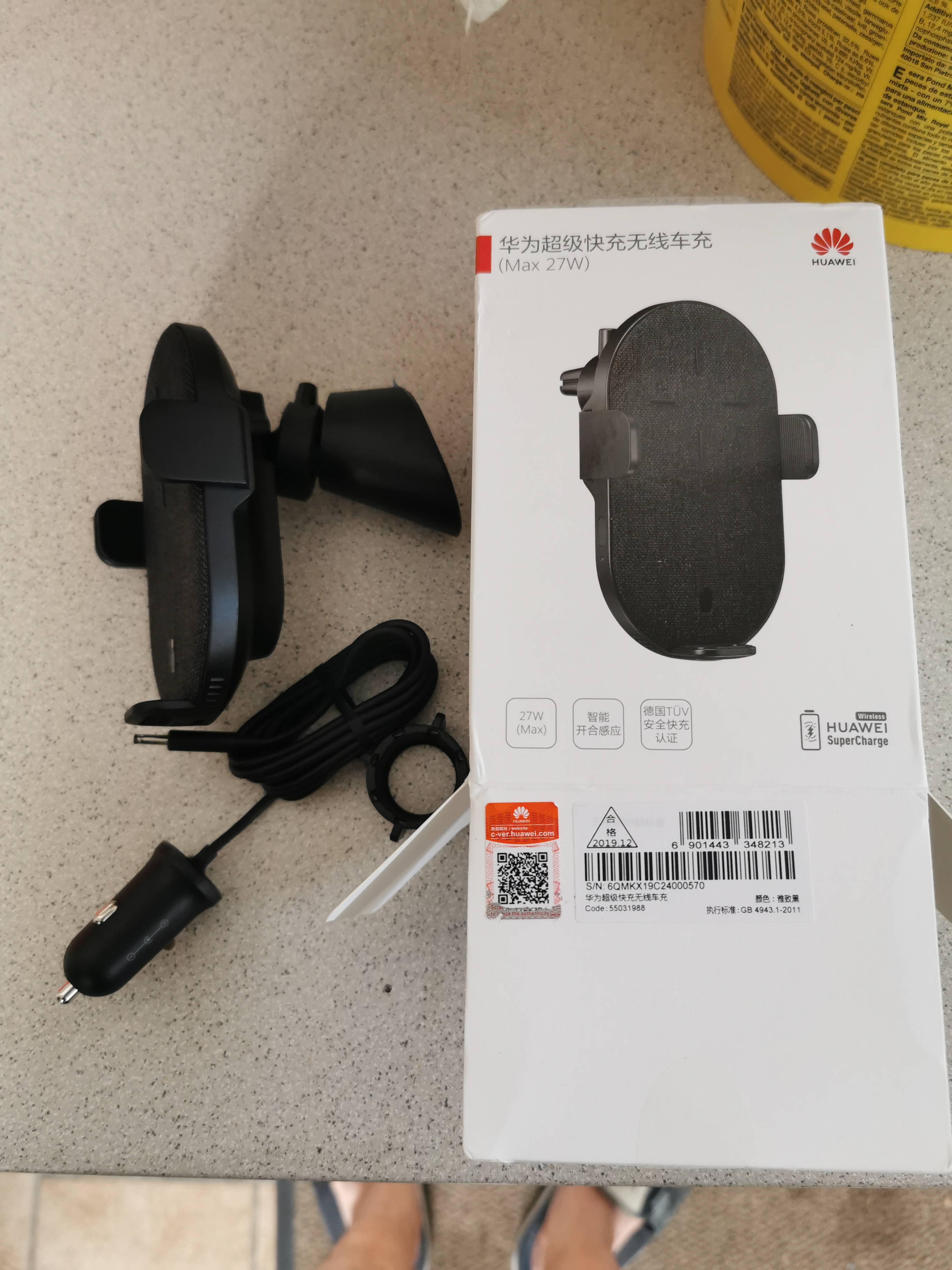

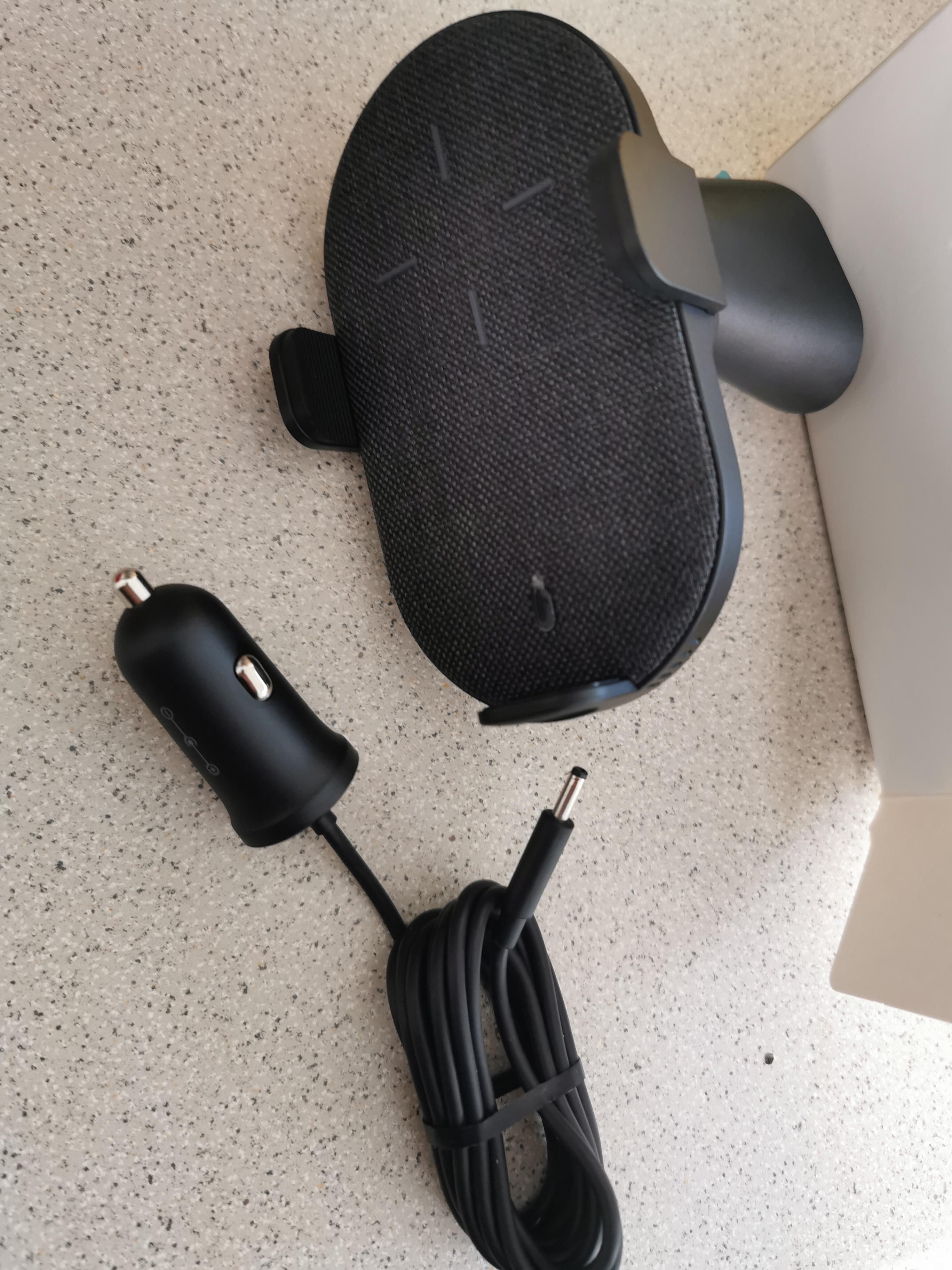

Du boulot un peu plus compliqué que prévu pour ce WE
j'ai reçu le support pour le huawei et les fixations ne vont pas avec le support que j'ai dans le JKU grr
Par contre le produit commandé sur Ali est un vrai authentique j'ai pu le matcher avec le QR code

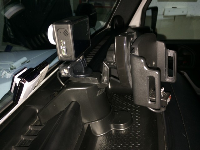

Bon ben j'ai eu du mal
Pour la caméra c'est fait et pas trop de galère pour le support TPH ben là j'ai du me creuser la tête et faire un mélange des différents supports pour arriver à faire qq chose de pas trop mal
Me reste à faire la partie électrique

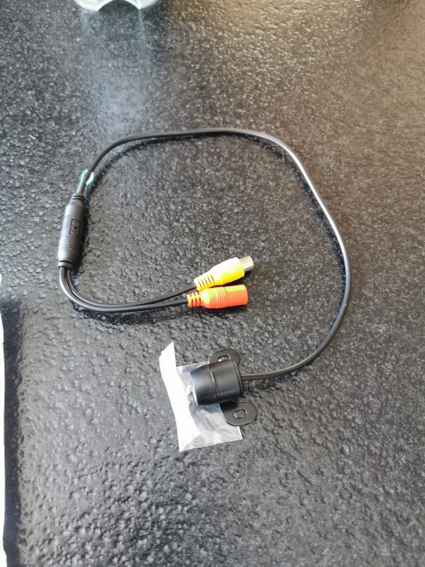

La nouvelle caméra
Les vis auto foreuses pour le montage
Les fils vert et blanc pour la configuration de la caméra, avec lignes de guidage ou sans et l'effet miroir ou pas pour la MAR
