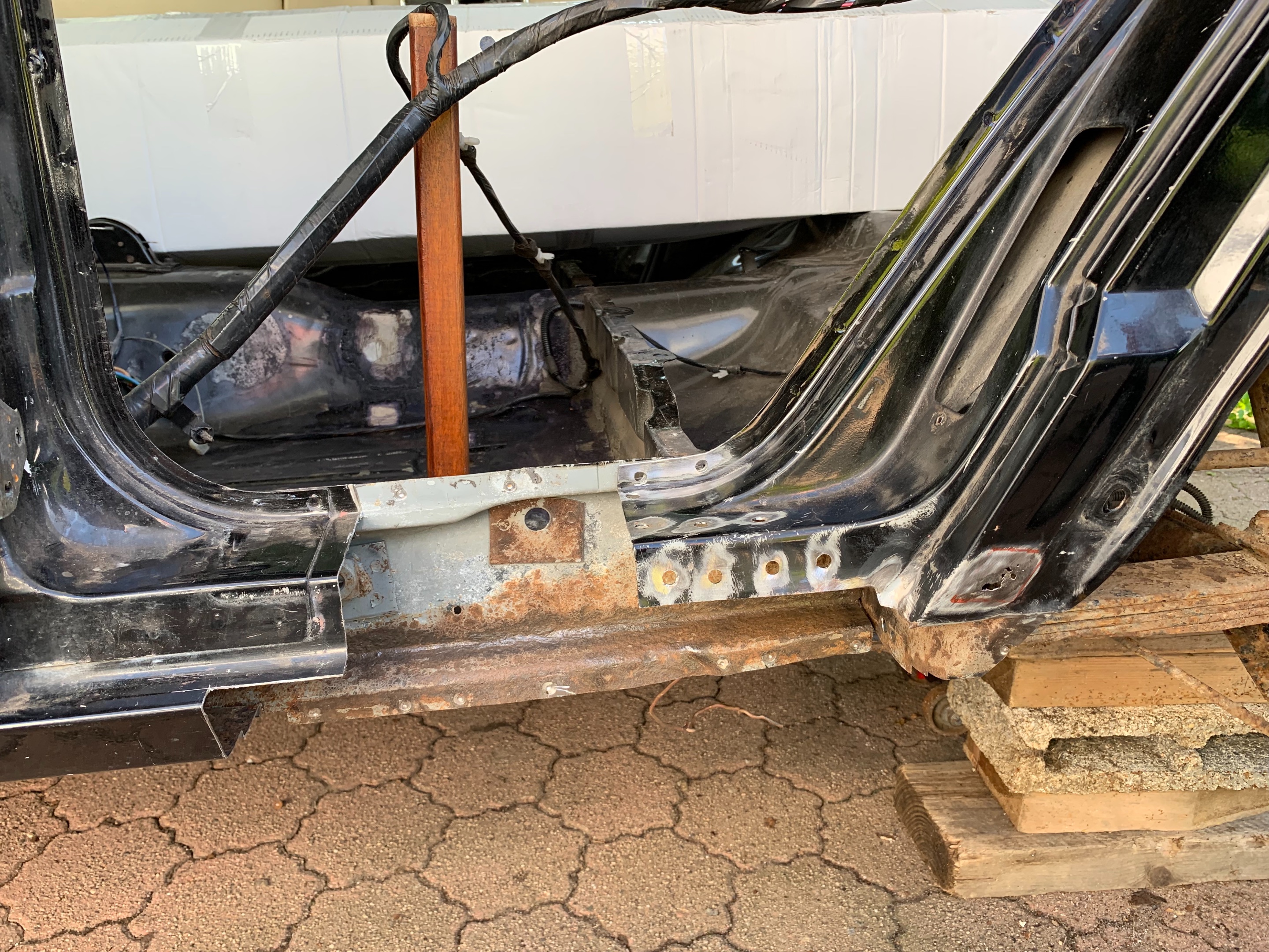

En attendant la suite, une photo du morceau enlevé, avec la rouille qui attaquait la caisse…
- teknis
- CJ's Specialist
- Messages : 13223
- Localisation : ARDECHE(07)
Il était grand temps de faire quelque chose !
