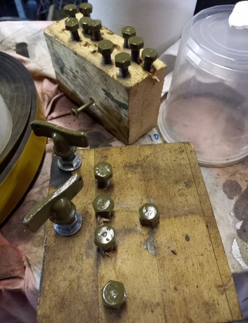

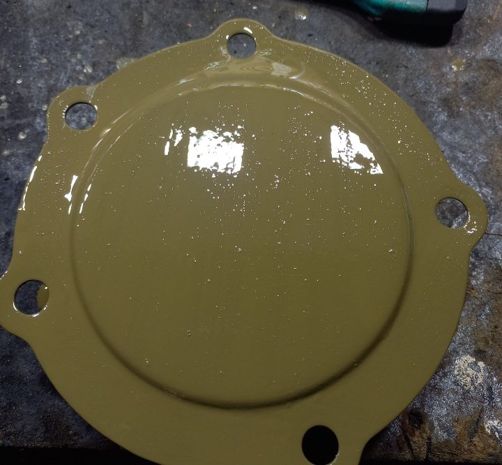

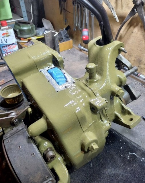

Boite agricole révisée : joints spi d'entrée, de sortie et de leviers changés...un double coup de barbouille dessus après l'avoir bien dégraissée à l'acétone : montage d'ici une dizaine de jours avec croisillons neufs... :D

martini a écrit : 05 avr. 2024 16:03 .un double coup de barbouille
Hooo Picasso est parmi nous :mdr: :mdr: :mdr:
Messages : 9358
Jeep M201
martini a écrit : 05 avr. 2024 16:03 Boite agricole révisée : joints spi d'entrée, de sortie et de leviers changés...un double coup de barbouille dessus après l'avoir bien dégraissée à l'acétone : montage d'ici une dizaine de jours avec croisillons neufs... :D Screenshot_20240405_155345_Gallery.jpgScreenshot_20240405_155348_Gallery.jpgScreenshot_20240405_155351_Gallery.jpgScreenshot_20240405_155355_Gallery.jpg
Punaise ça rigole pas et ça traîne pas :1:
