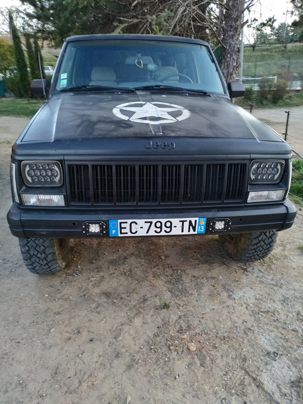

Et voilà, j'ai fini le montage !!!
Eteint
Allumé
Prochaine étape: mise en place du locker à l'avant !!! :mrgreen:

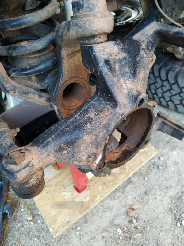

Bon, alors week-end de trois jours pour bibi donc je vais me faire plaisir !!!

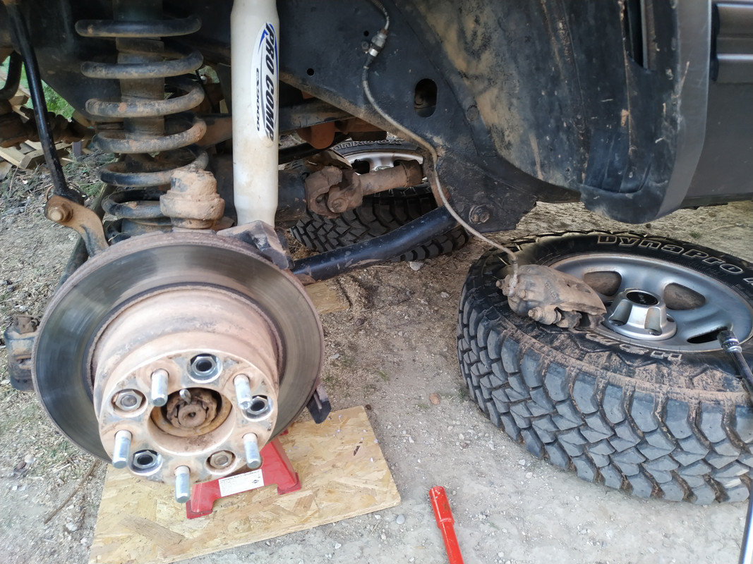

J'ai reçu mon "Spartan locker" donc, je n'ai pas pu résister à l'envie de commencer à tout démonter...
Il n'y a rien de compliquer mais il faut rester ME-THO-DIQUE.

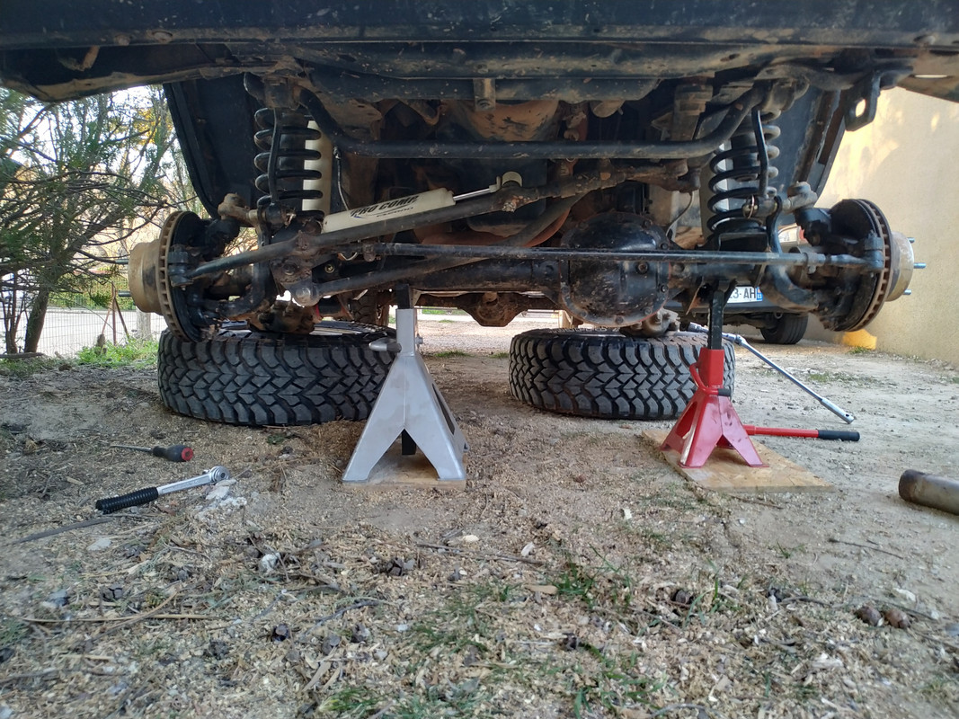

On met le 4x4 sur chandelle et il ne faut pas que ça bouge
On enlève les étriers
Et pour ne pas tout démonter et être un peu plus réfléchi qu'un mécano de base, on ne va démonter que l'essentiel.

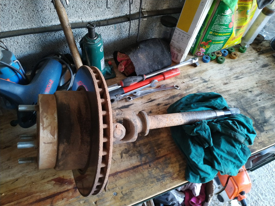

Ici, je laisse les disques à poste sur les moyeux (je ne dévisse que les 3 vis des moyeux) et je sors le tout. Cela m'évite de démonter les élargisseurs de roue et tout le reste.

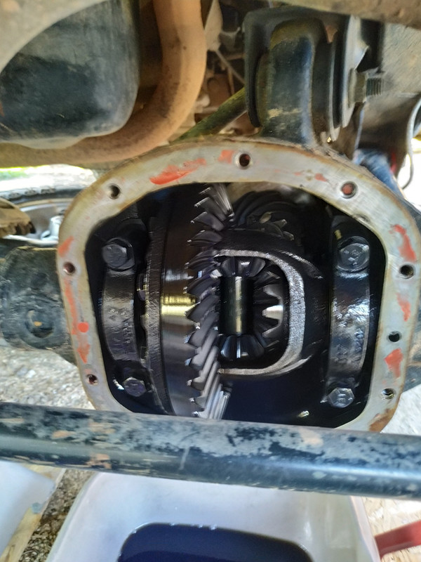

On enlève la coquille pour voir une dernière fois ces satellites qui seront remplacés par le locker

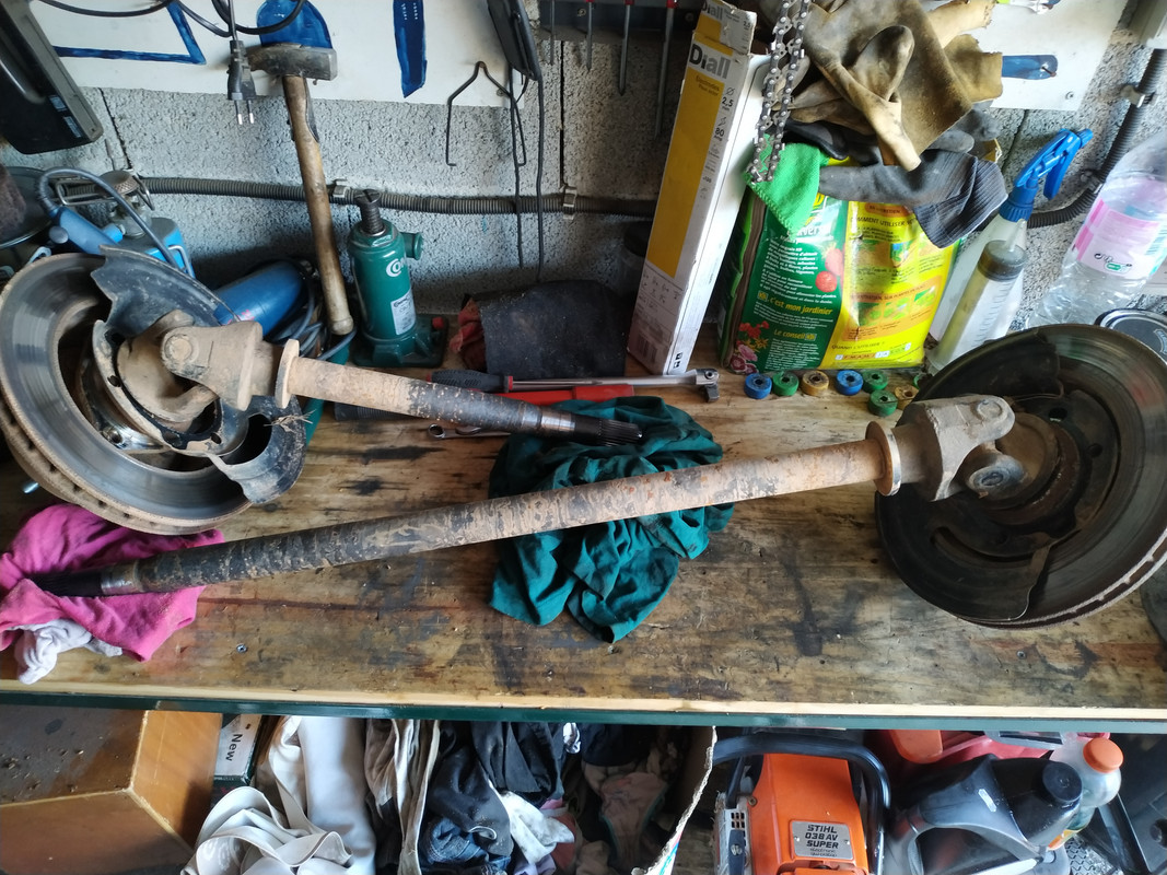

On sort l'arbre droit (c'est le plus simple, c'est le plus petit...) et on peut laisser les vis en place (comme ça, on ne les perd pas)
Le voici
Le deuxième

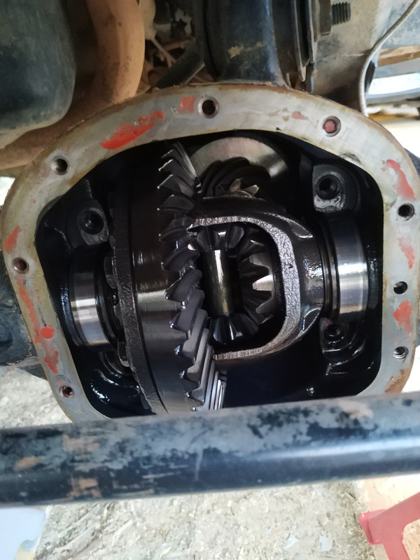

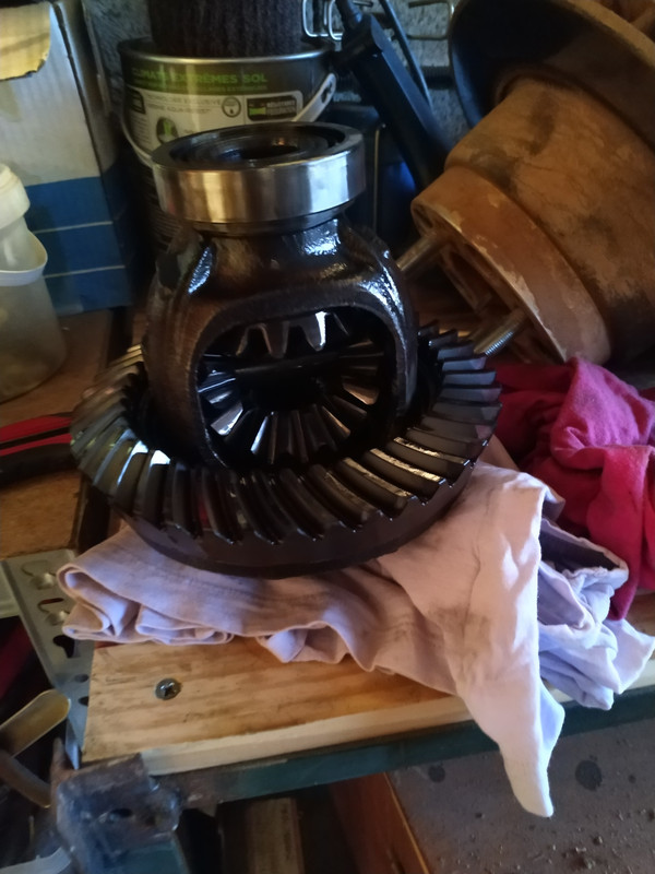

On enlève les deux pattes de maintien des roulements de la cage
Et on sort la cage en évitant de faire tomber les deux "caches billes" des roulements

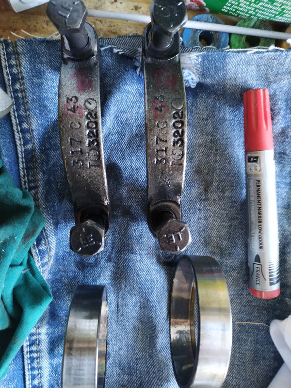

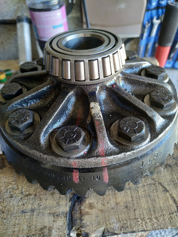

J'ai oublié de vous dire ne bien repérer les "chapeaux de palier" que voici
J'ai repéré la partie haute et si c'est celui de gauche ou droite. Ne pas les inverser au remontage...

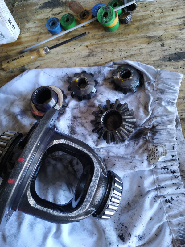

Donc aujourd'hui, mise en place du locker.

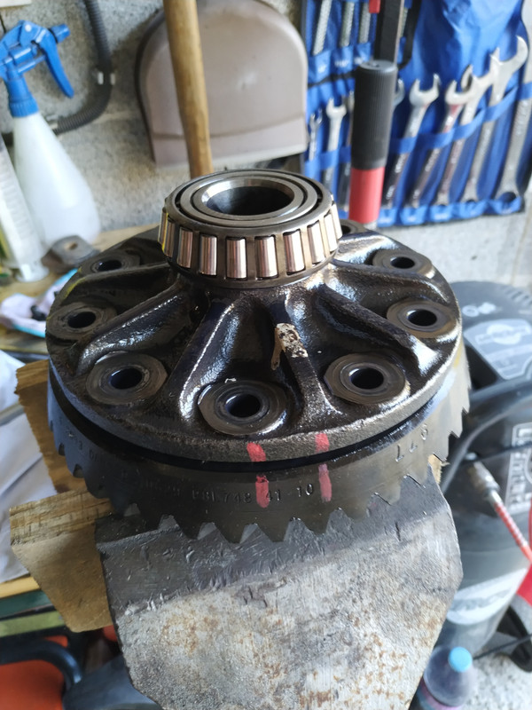

On repère l'emplacement de la couronne par rapport à la cage pour remonter au même endroit.

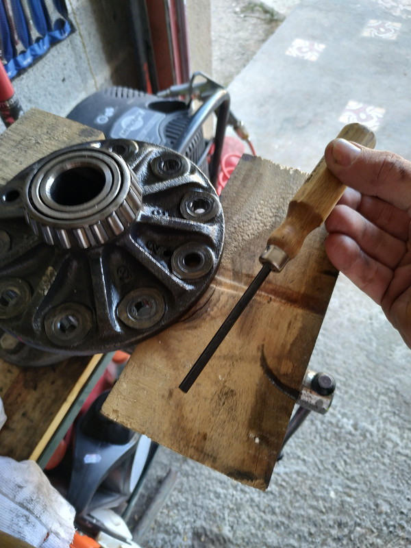

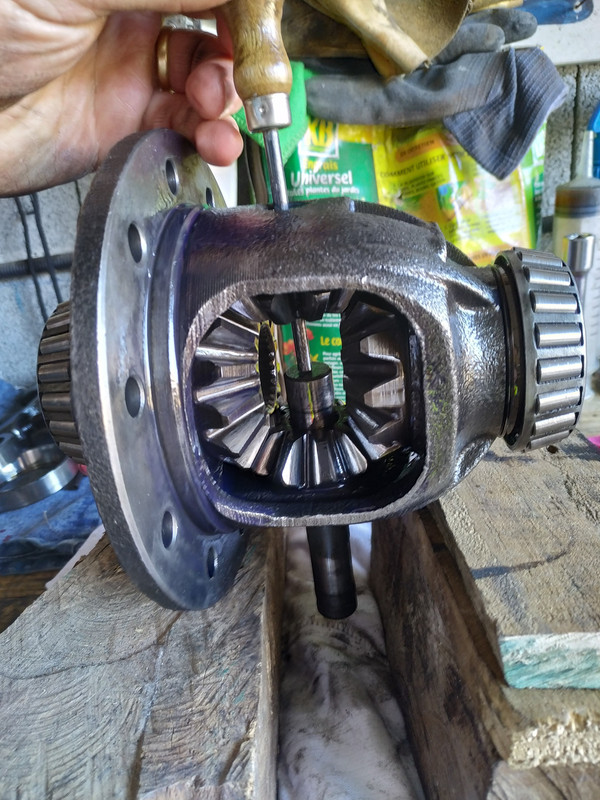

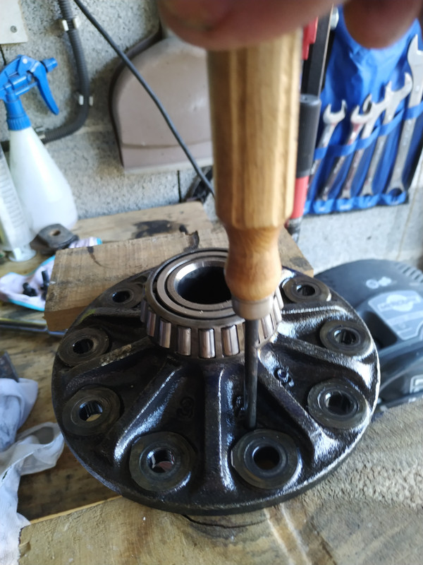

Une fois la couronne enlevée, on enlève la goupille qui tient l'axe dans la cage. Si on n'a pas de chasse goupille, on se prend un tournevis cassé qui rentre dans le trou de la goupille et on le rend plat au bout. C'est pas cher et c'est pareil que le vrai outil.Image
On tape par coup sec (pas de petits coup, l'axe est monté serrer)
Ca sort tout seul

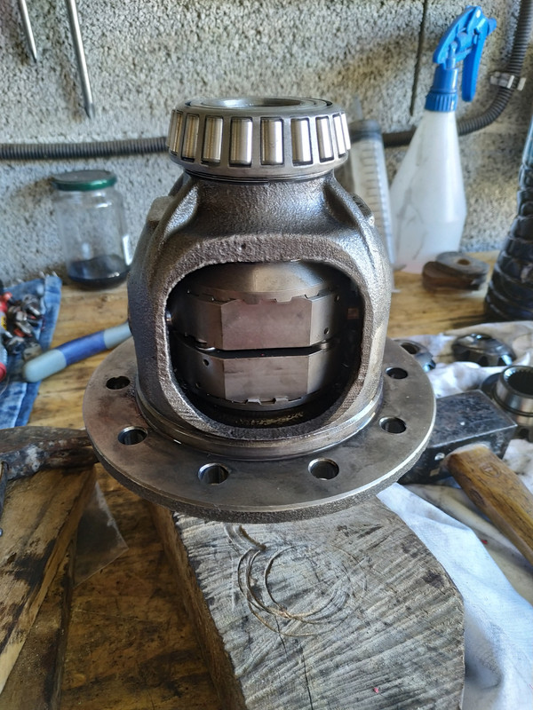

On sort tout les satellites.
Et on monte le locker à l'intérieur. Je vous passe comment se passe le montage, il y a plein de vidéo sur Youtube.
Pour info, on en voit qui monte le locker avec les rondelles des anciens satellites. Il ne faut pas les utiliser (je me suis trompé, j'ai dû tout démonter pour les enlever). C'est marqué en plus sur la notice: Do not use !!!

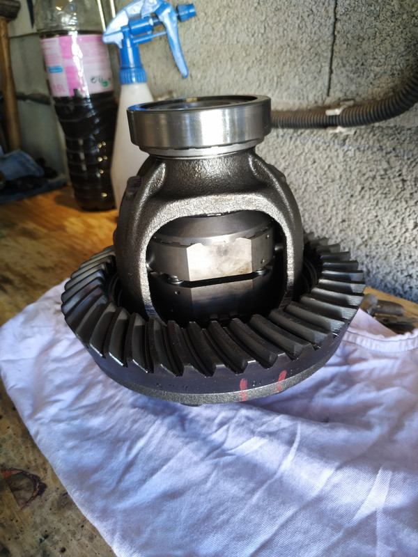

On remonte la couronne au bon endroit
Et voilà, c'est fini, on peut se poser et prendre l'apéro !!

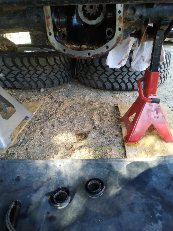

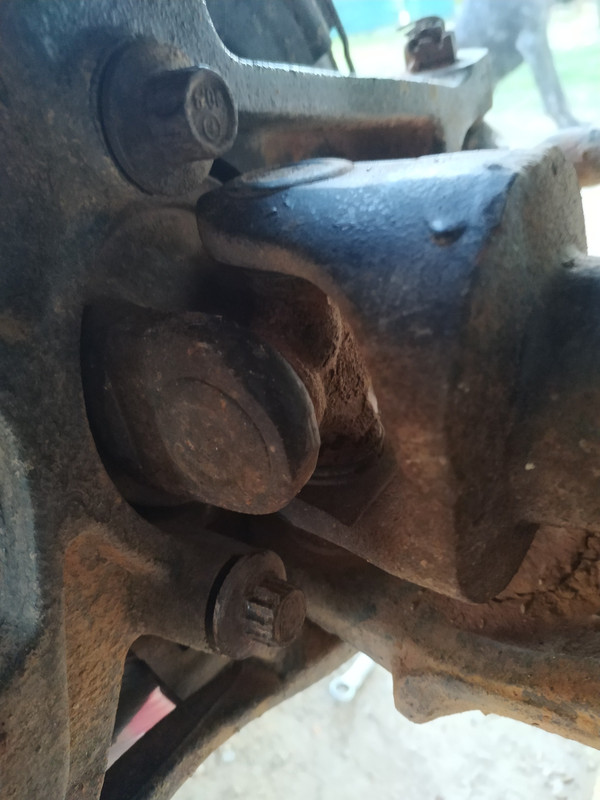

Et pour la fin d'après-midi, j'ai enlevé les deux joints de pont. Et là du coup, je suis bloqué car j'attends justement ces derniers.
Dès la réception, je remonte et c'est fini.
