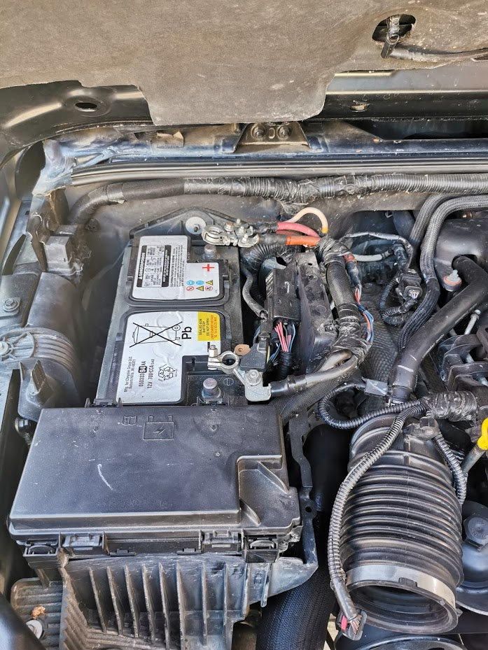

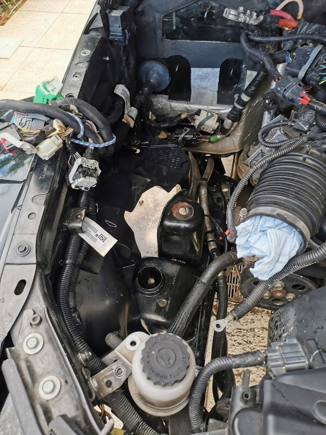

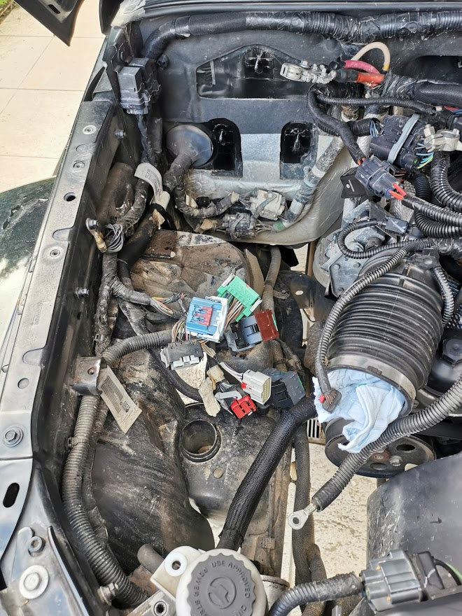

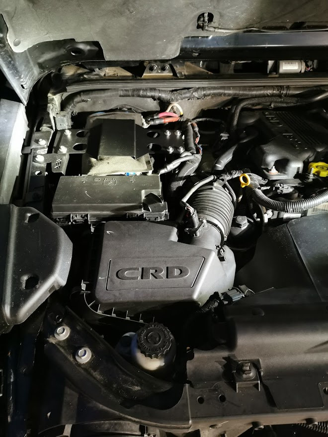

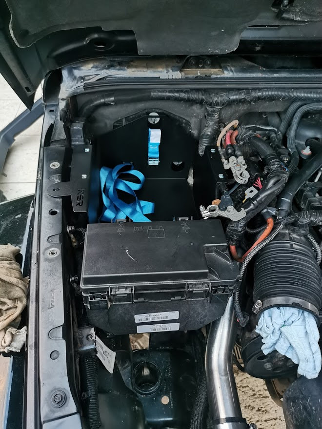

Pose du support double batterie NSR, en commençant par démonter le support d'origine
Pas mal de merde se cachent en dessous
Nettoyage histoire de partir sur quelque chose de sain
Le support en place avec la partie pour accueillir la boite à air et la boite à fusible
Et on remet en place la batterie d'origine en attendant les doubles batteries

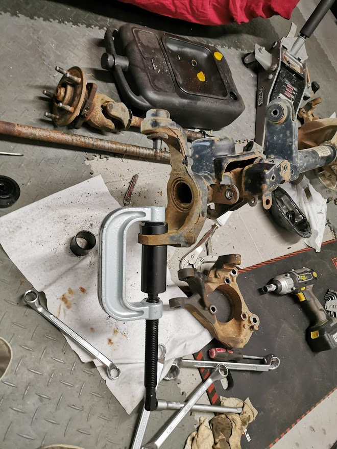

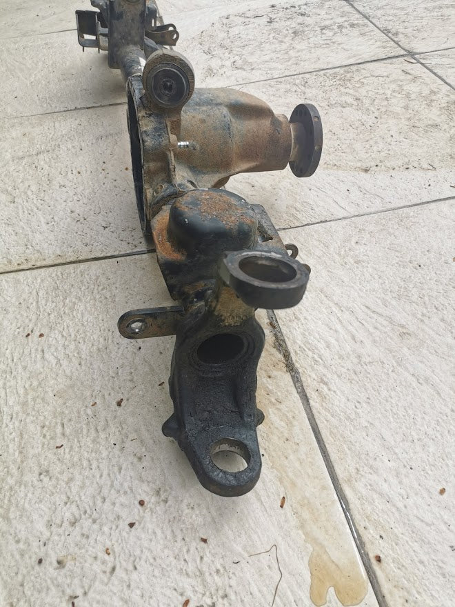

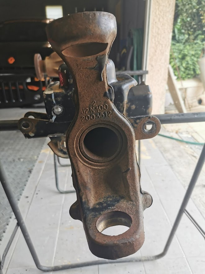

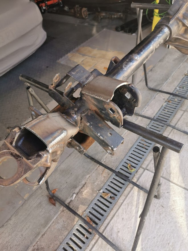

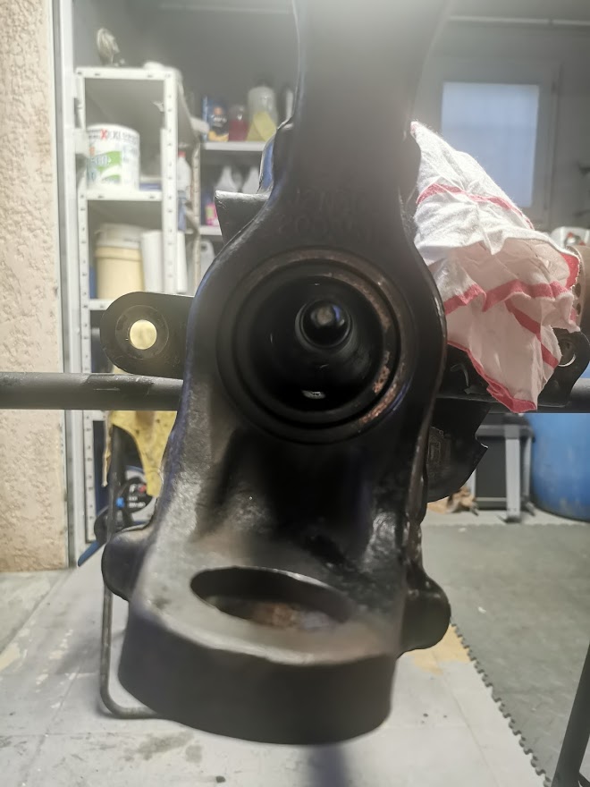

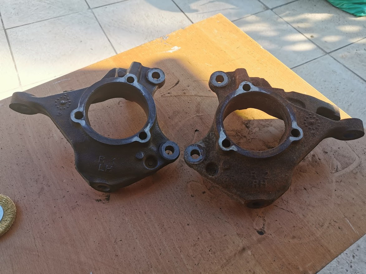

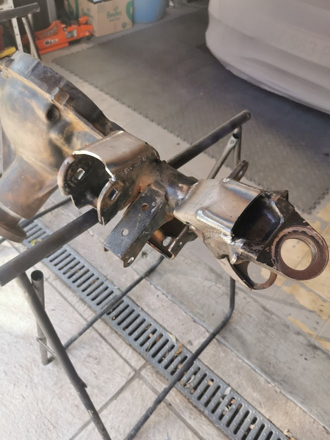

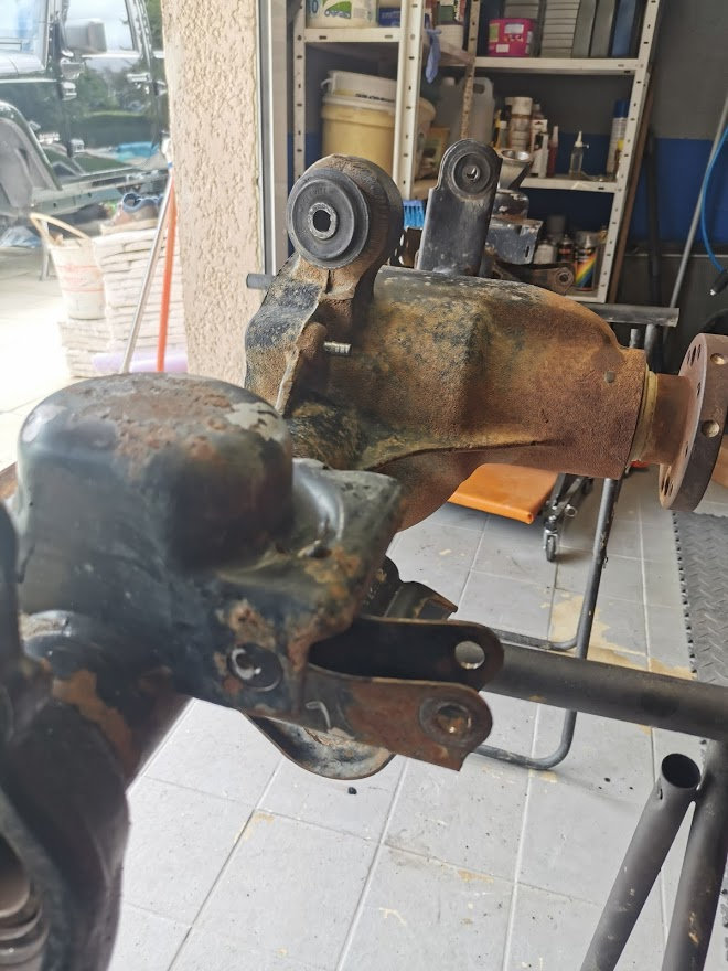

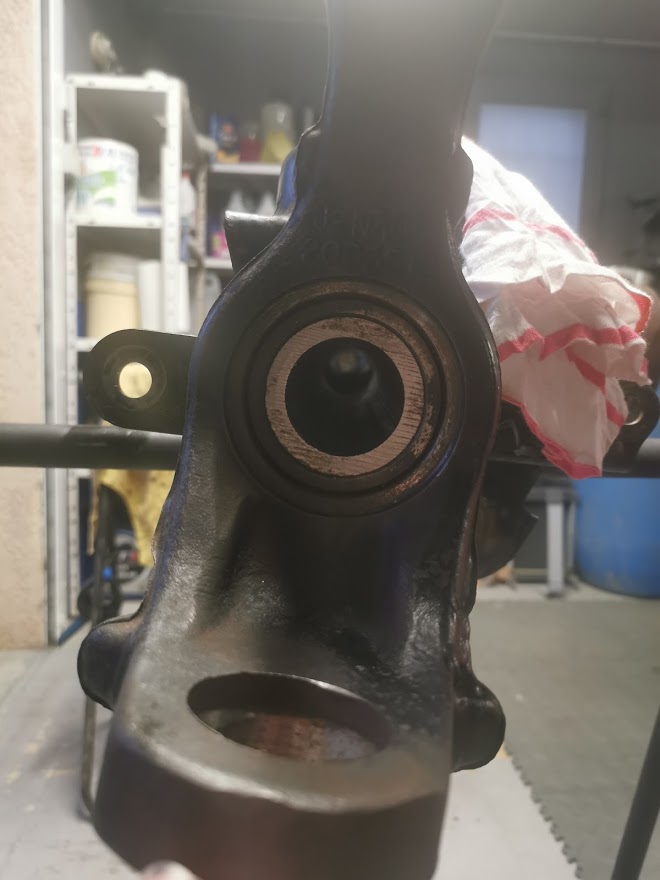

Le pont avant à bien avancé depuis le démontage. Suppression des rotules, et là j'ai bien galéré
Le côté par lequel fuyait le liquide de pont, au moins il a été protégé de la rouille
Le côté sans fuite beaucoup moins
Et une bonne vue d'ensemble

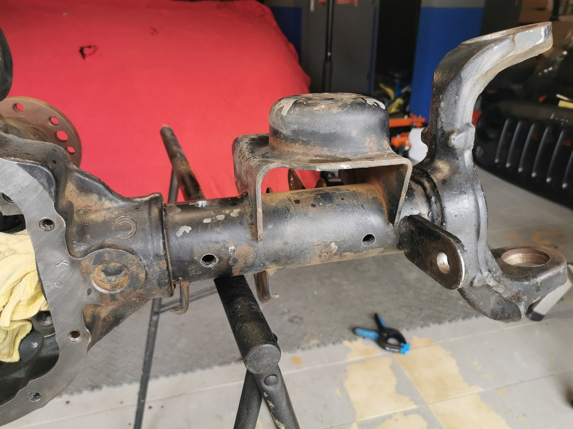

Repérage puis perçage du corp du pont pour le soudage du tube de renfort Synergy
L'intérieur du pont stock
Et avec le tube Synergy en place
Brossage des portes moyeu, il y a du mieux avant/après
Le pont de retour du soudage avec les renfort de gousset et de support Synergy

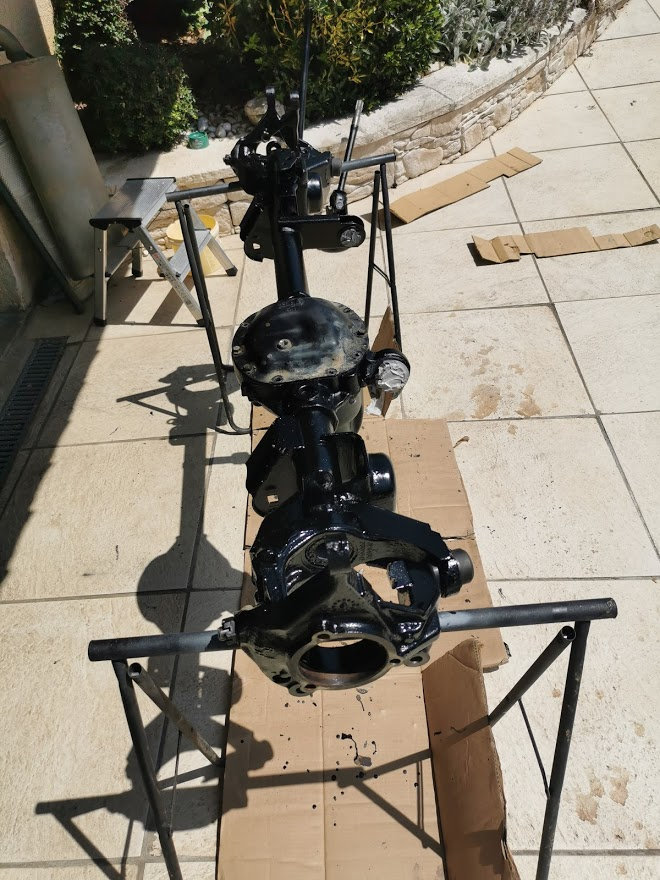

Et enfin le pont repeint epoxy après brossage de surface et traitement acide phosphatant et remplacement des joints de différentiel et rotule par du Synergy
Encore un peu de taf et il sera bientôt remis en route :multi: :multi: :multi:
