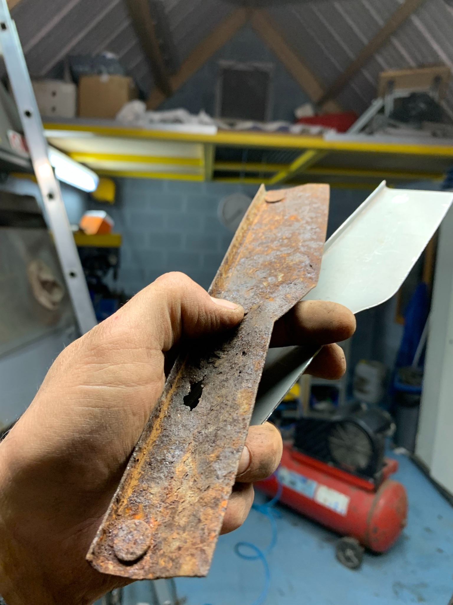

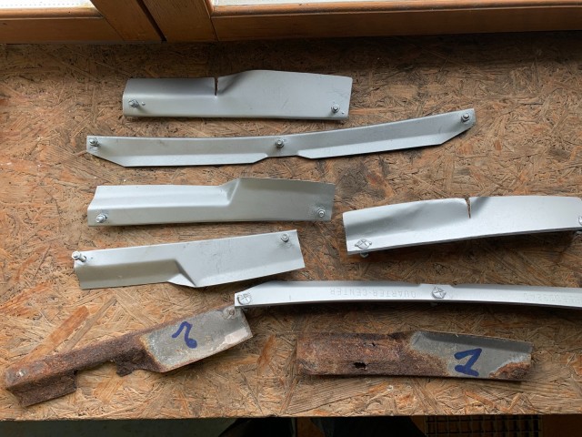

En attendant la livraison des bas de caisses, quelques bricoles, comme les supports d’extension d’aile à refaire, ils tombaient en poussière.

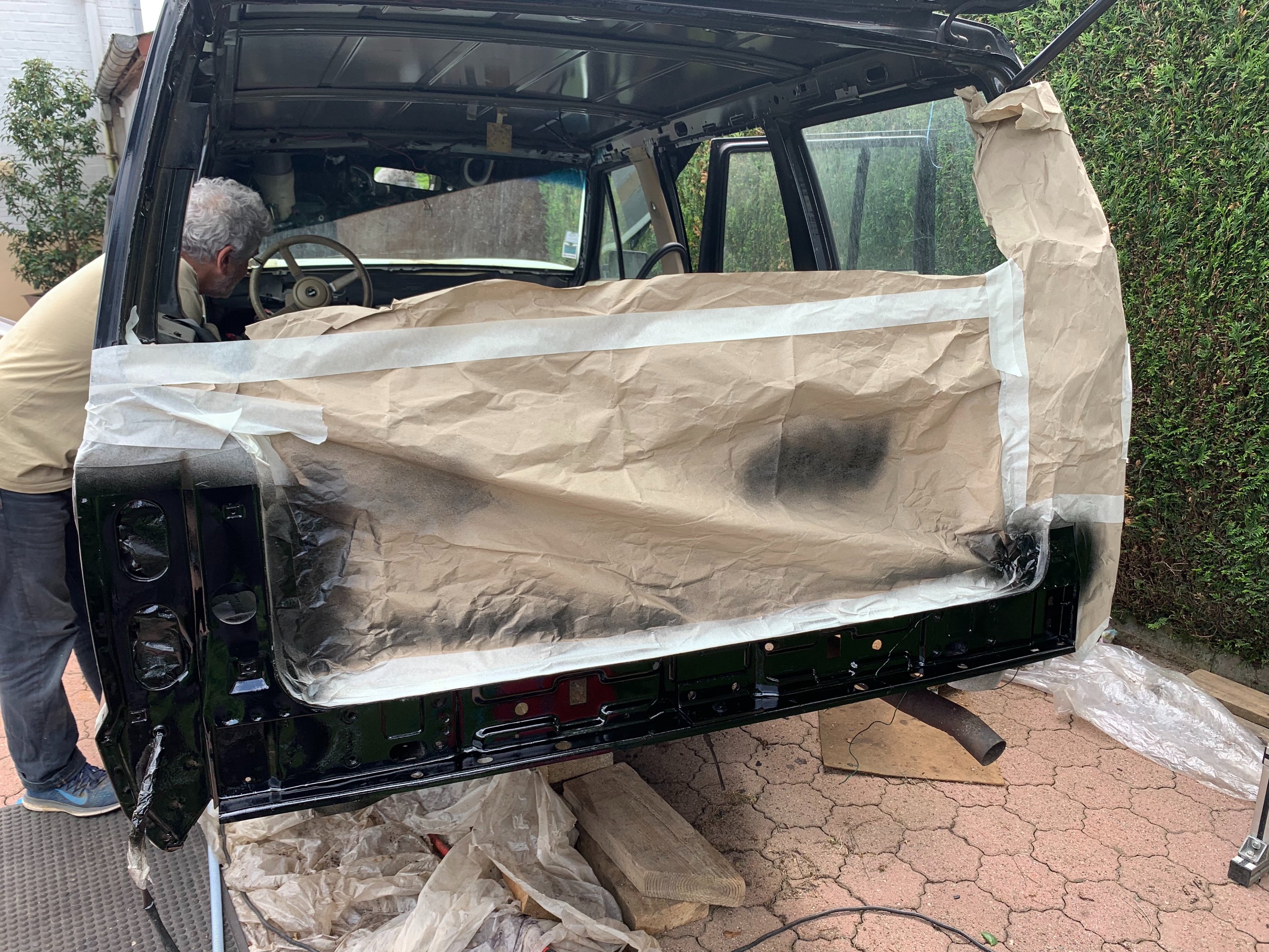

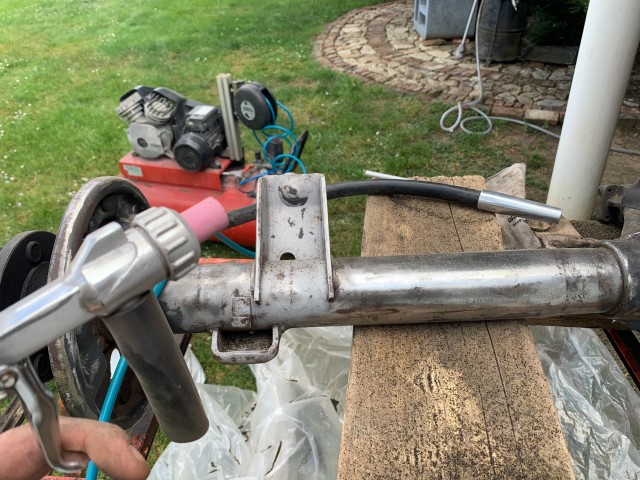

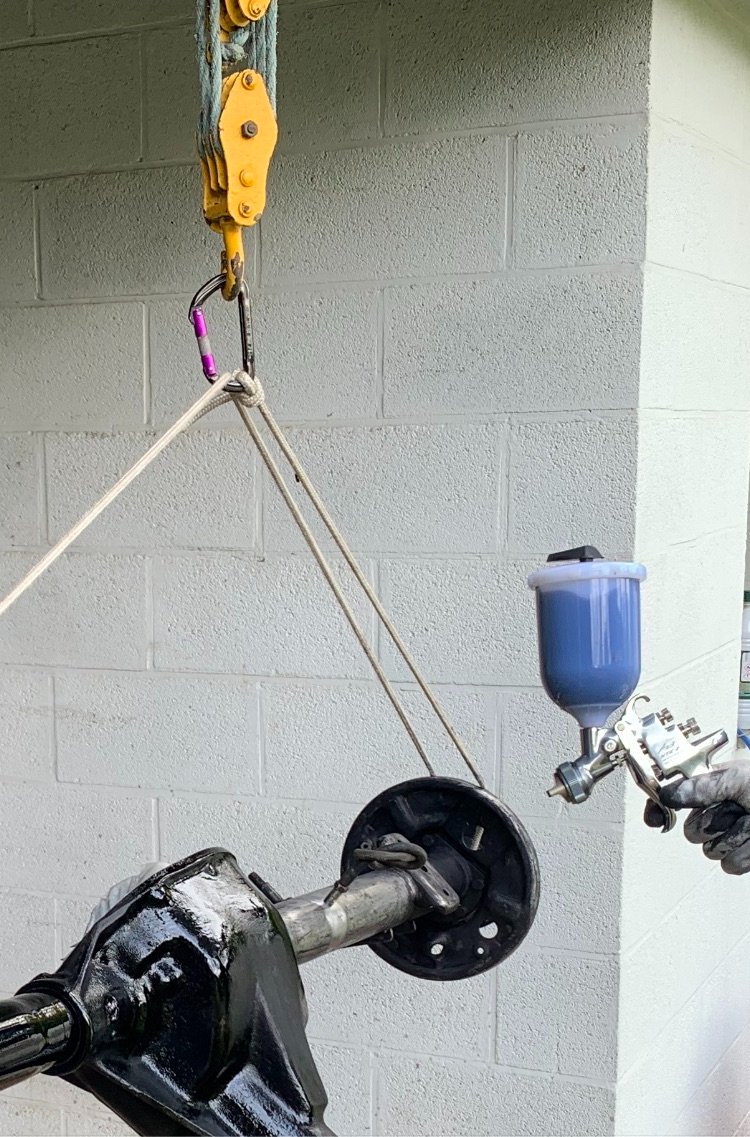

Suite de la restau :
- sablage et peinture epoxy du pont AR, barre stab et biellettes, arbre de transmission AR, lames etc. (of course les durites me sont restées dans les mains...)
- traverse arrière afin de pouvoir traiter les longerons et remonter le supports de pare-choc
- refabrication ou restauration des supports d'extension d'aile (du bricolage chronophage...)
Je pense parfois à changer les moquettes mais il y a tant de modèles différents... si quelqu'un a un conseil pour se rapprocher de l'origine, je suis preneur ! Je cherche aussi les petites fixations qui permettent de fermer le couvre-coffre au niveau du hayon.
