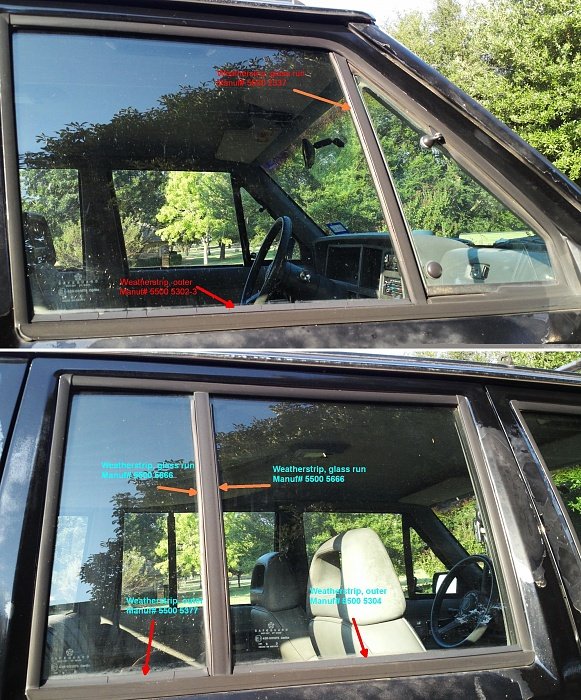

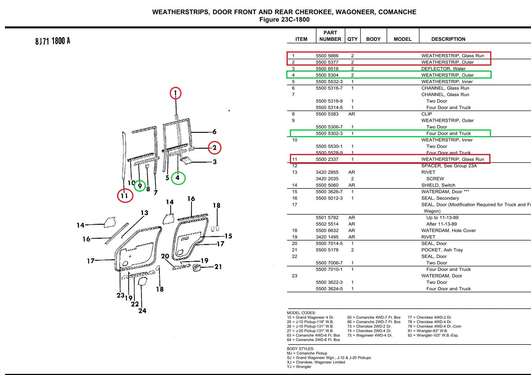

Merci à tous, et désolé Teknis, je n'avais pas vu ta question. C'est donc bien cette pièce, le "Weather Strip, glass run" sur le schéma et les photos (en orange). Les lèche-vitres se trouvent sur Rockauto, en tout cas pour l'avant. Je les ai reçus. Il me semble qu'on peut les acheter pour l'arrière et recouper.

si pour l'avant, après ça fait cher le bout de caoutchouc !!!teknis a écrit : ↑08 oct. 2021 09:29 Ça en est pas ça ?
https://www.morris4x4center.com/edge-gl ... 02337.html
55005666 pour l'arrière
https://teamcherokee.com/division-bar-g ... 1984-1996/
ref 55002337 pour l'avant
sinon la totale
https://teamcherokee.com/master-weather ... 1984-1996/
Dans mon cas, Comptoir De La Carrosserie ref 699.1 et 586, ce n'est pas de l'origine, adaptable, mais ça fait le taf pour quelques euros
