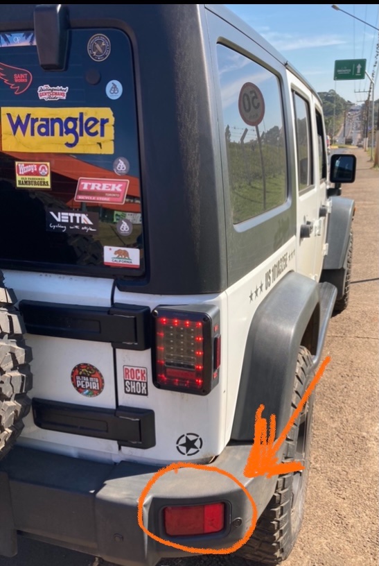

Je suis un bresilien jeeper et j’ai un problème: comme est possible acceder mon arriére phare antibrouillard pour changer mes stock phares (mon Jeep est un Wrangler 4 portes JKU 2011) ? Ce n’est pas possible de trouver quelques informations dans le guide d’utilisation.

BresilJeepster a écrit : 15 sept. 2021 03:32 Salut, 35wrangler35.

Le mieux c'est me semble-t-il de démonter le pare-chocs arrière.

Non pas besoin de demonter le pc il suffit de passer par en dessous et derrière en suivant les cables qui les alimentent, les feux sont fixés par 2 écrous généralement cachés par de la boue ou autre car juste derrière la roue
