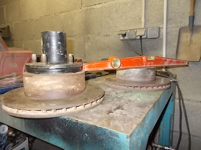

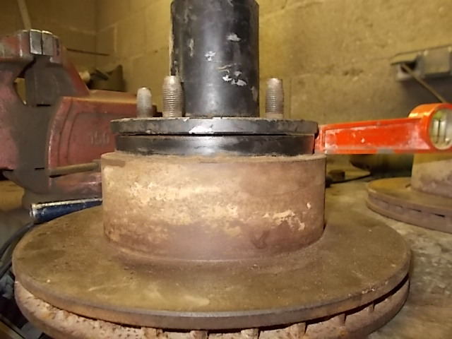

salut les potes , malgré l'absence de livraison , je continue de cogiter de faire des montages a blanc etc, etc, et je me suis apercu d'une chose c'est que ce montage de moyeux libres va me faire resortir les roues de 25 mm de chaque cote , je suis déjà limite avec des jantes 8x15 avec un ET de -30
je risque d'avoir des problèmes avec la maréchaussée ..;
explication sur la photo on voit le disque d'origine au fond avec devant le montage pour le moyeu
donc à voir au montage ma solution serait de monter des jantes en déport 0 avec pour etre un peu plus dans les clous ,
voila ce qui me plairait bien ,

....un déport d'un inch c'est pas le bout du monde non plus
à moins que le visuel te gêne : jai un poil de plus soit un petit 4 cm qui dépasse des flat fenders et pas de soucis : la jeep fait pas ( trop) trafiquée...du moins il me semble
