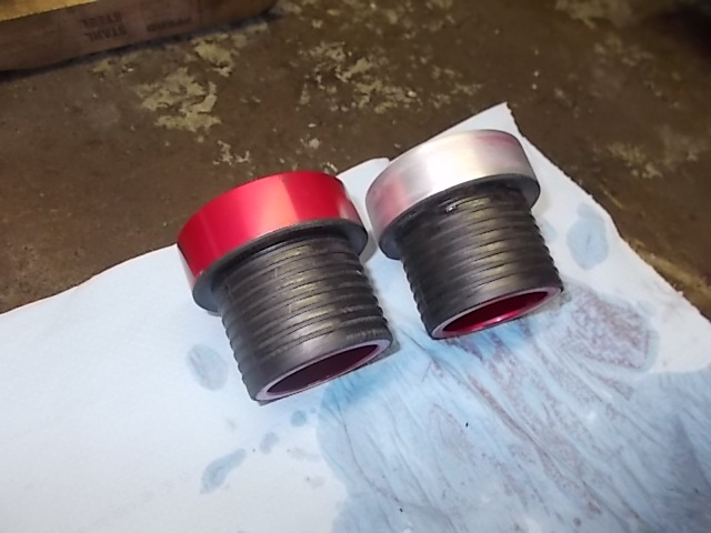

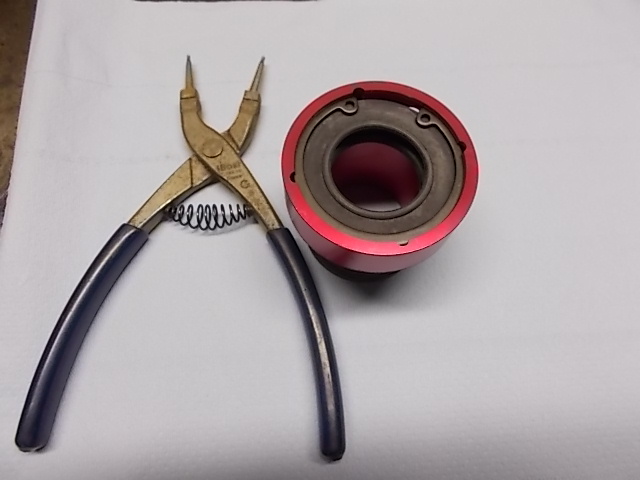

Moi ce sont des copies, le caoutchouc est même pas percé au niveau du graisseur d ou mes questions
preparation dana 30 YJ
Pour le prix c'est à toi à finir le perçage du graisseur, car il faut de la graissage pour ne pas "fumer" ton joint (sans jeu de mot bien sur ! :mdr2: )
Sinon ils existent aussi en noir.. :mrgreen:

Oui, perce le joint si c'est pas fait : en action :mrgreen: , la double lèvre doit être pleine de graisse. Un conseil : montes le a la pâte à joint, ne te contentes pas de juste l'emboiter : tu en mets plein les cannelures ça lui évitera de tourner ;)
Je reconnais que pas une m@rde ne rentre dans le pont, mes arbres (je viens de les sortir) n'ont pas un poil de rouille, rien : tout propres :1:

patcatkiller a écrit : 28 avr. 2020 12:28 La graisse rentre dans le corps de pont et garantie l'étanchéité
Non . Il y a deux joints toriques à l'intérieur et le graisseur envoi la graisse entre ces derniers . Graisser modérément sans forcer pour ne pas détériorer les joints , sinon Bob M ne va pas être content et utiliser de préférence une graisse silicone car neutre pour le caoutchouc .

vont se calmer les pépères avec leur vieilles chignoles , OUI !!!! est ce que je me plains non j'ai acheté chinois , bien fait pour ma gueule , les graisseurs ne ressemblent a rien et le trou est meme pas perce dans le caoutchouc , ...... tiens je vais faire jouer la garantie... je leur renvoie .... :mdr2: :mdr2:
demain quelques photos du démontage et du traitement mecanique de la couleur , percer le caoutchouc ça va etre une misere .... je n'ai pas le bon foret
pascounet71 a écrit : 28 avr. 2020 17:28 percer le caoutchouc ça va etre une misere .... je n'ai pas le bon foret
Emporte pièce pour le caoutchouc, on est pas en Roumanie !! :mdr: :mdr:
Au pire tu affûtes(coup de touret à meuler) un petit morceau de tube de 40/50 mm de long et 5 de Ø ;)

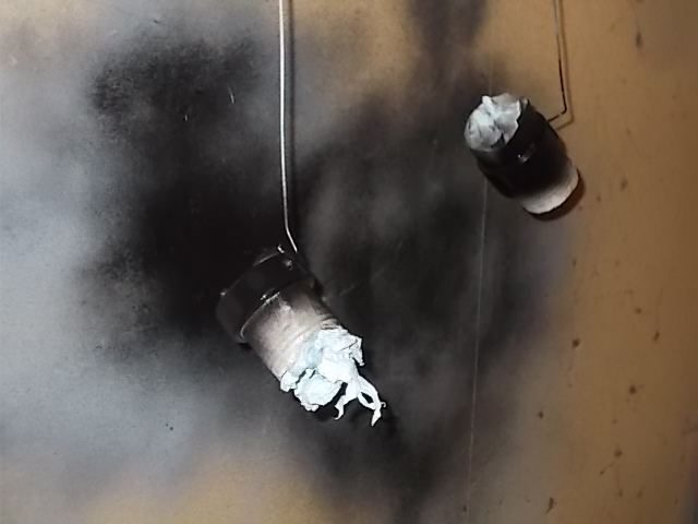

salut les gars , bon aujourd'hui pas fait grand chose , j'ai demonté , poncé et peint les joints d'etancheités d'extremités d'arbres ...
Nouvelle peinture sur nouveaux joints, nouvel avatar, ça bouge !!
