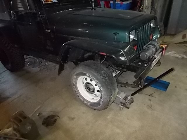

bon les potes je suis en plein brainstorming pour les jantes ....
mon montage de moyeux libres m'elargisse la voir d'environ 25 mm , mes jantes en 8x15 ont un ET de -20 je crois ... j'ai récupéré des jantes d'origine de cherokee PH1 qui etaient aussi monté sur les YJ , voila la photo avec un pneu en 235 .... qu'en pensez vous ?
et je recherche 3 voir 4 cabochons de roues comme celui ci ...

Il faut monter un pneu en 33 pour bien voir

Quand tu parles de moyeux "libres", tu veux dire moyeux débrayables ?
Messages : 14233
preparation dana 30 YJ
teknis a écrit : 27 févr. 2021 19:38 Quand tu parles de moyeux "libres", tu veux dire moyeux débrayables ?
oui , je fais de la traduction littérale , "free hub" normalement ça part des etats unis , la semaine prochaine , j'ai une journée de montage avec les photos ... parce" que sur une photo sur jeepmania ... j'en ai 3ou 4 à la poubelle ... normalement , dans 15 jours c'est monté ,
Pas besoin de cache-moyeux alors, car sinon comment tu vas faire pour enclencher tes moyeux quand le moment sera venu , sortir la clé de 21 pour les enlever, ça sera pas très pratique... ;)
Messages : 14233
Comme sur la cj7, juste découper le cc apuxhon central
Ah ben oui, j'y avais pas pensé... :paspossible:
