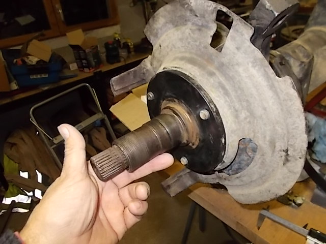

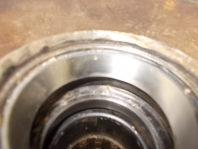

:mdr: :mdr: :mdr: , bonsoir les amis , alors les news les voila ....
heureux qu'il etait le pascou avec ces cales et il s'est attelé au montage des demiarbres avec les moyeux libres ;......
les demi arbres sont rentrés impecc bien .... merveileeux ..... la debut de kikitoudur .... je m'y voyais deja ....
je présente le support du moyeux cote gauche ...... bizarre je n'arrive pas a visser le support .... bon je ne force pas assez , changeons de cote ....cote droit ....oyoye ca vien claquer contre le support .... ça donne ca une fois monté :
je tourne , je vire je reviens je sors mon calibre a coulisse (ne rigole pas BILL s'il te plait ?) les arbres sont enfoncés a fond ....
et la ..... environ 15 mm d'ecart mais c'est quoi ce chantier ....
en fait j'ai une fourche de demiarbre qui est differente des autres .... pascounet en mode limace ...... et ce bouclier qui est dans un mois ...... je fais l'inventaire de ce qu 'il me faut encore montage d'un joint dans le moyeu , un moyeu ok , l'autre tout ravagé.... decouragé , .....
bon vu l'arbre en bouole message envoyé .... pour l'instant je n'ai pas le c@l sorti des ronces ....
Plan B : tant pis je ne vais pas monter les moyeux libres , la boite va tourner en permanence , tant pis ,
ai-je toutes les pièces pour remonter , ben non , je suis passer avec des croisillons en 30x82 ,
tant pis le cote gauche sera remonteé en 27x82 .... et le droit ? ben , il me manque une extremité de demi arbre pour mon moyeux d'yj ....vu que j'ai virele poumon et les 2 1/4 d'arbres .... .... a mon corps defendant j'ai commandé une extremite d'arbresde tj 1ere version chez loup pièces (c'est du crown)......
voila les potes c'est tout .....triste je suis

C'est quand même la loose ton problème, en fait il te faut changer le moyeu + le 1/4 d'arbre ?
Messages : 14236
preparation dana 30 YJ
teknis a écrit : 08 oct. 2020 05:18 Quand c'est trop facile on apprécie pas... :mrgreen:
Pour avancer, il faut que je trouve un 1/4 d arbre de TJ ou d'Xj.
