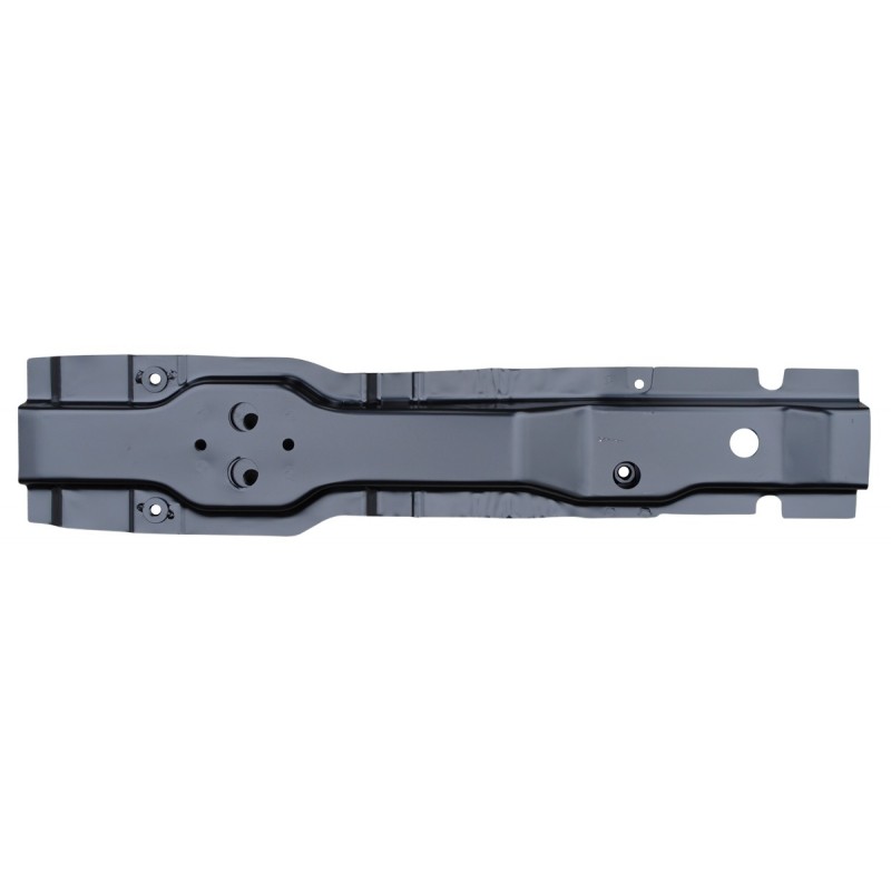

Dans les petits soucis j'ai, la difficulté à trouver un renfort de caisse neuf ou occas très bon état.
j'en ai vu chez morris 4x4,65$, mais bon, port + douane !!
vous ne savez pas où je peux en trouver ?

Re: Restauration YJ 92
salut ,
un lien peut etre pour ta plieuse de ferme ?
ça m'interesse …
pour ton suppport ça te reviendra a 120 euros je pense …. demande un devis
ça m'interesse …
