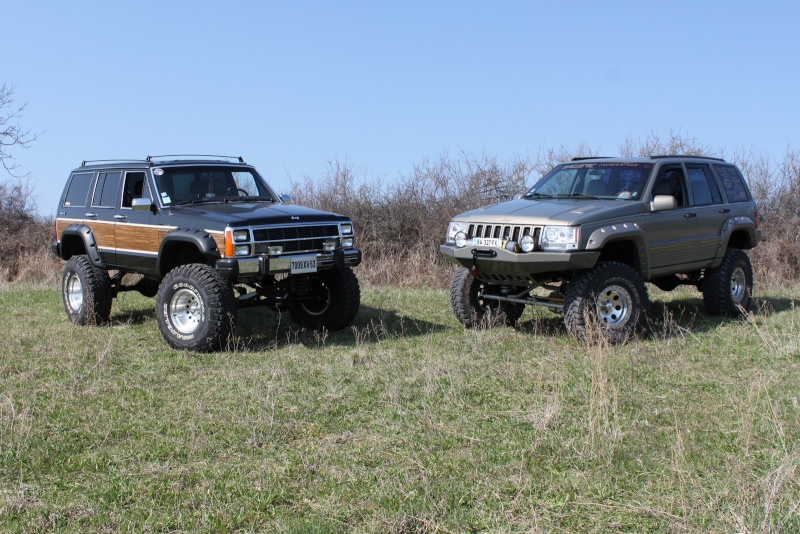

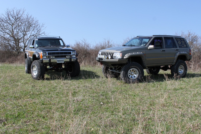

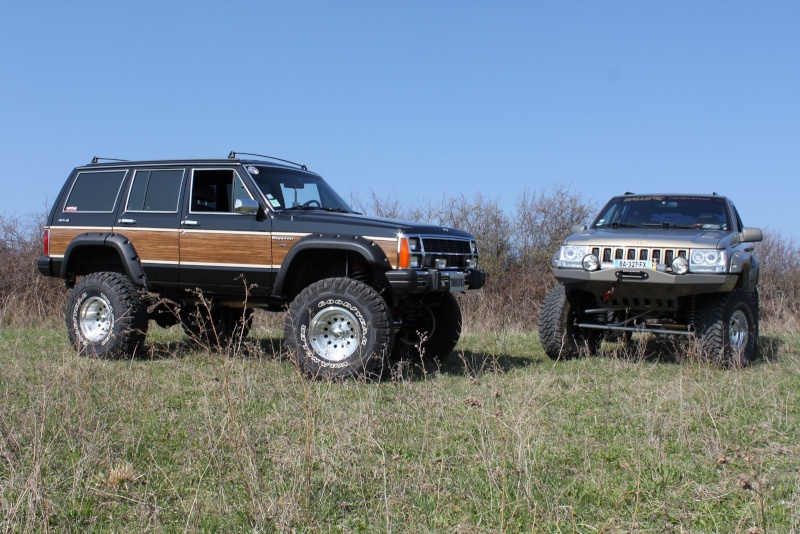

Hello les Jeeper's !
Ce matin petite séance photos avec Murphytoon. Son ZJ est magnifique, merci pour ton accueil Syl ! ;)
