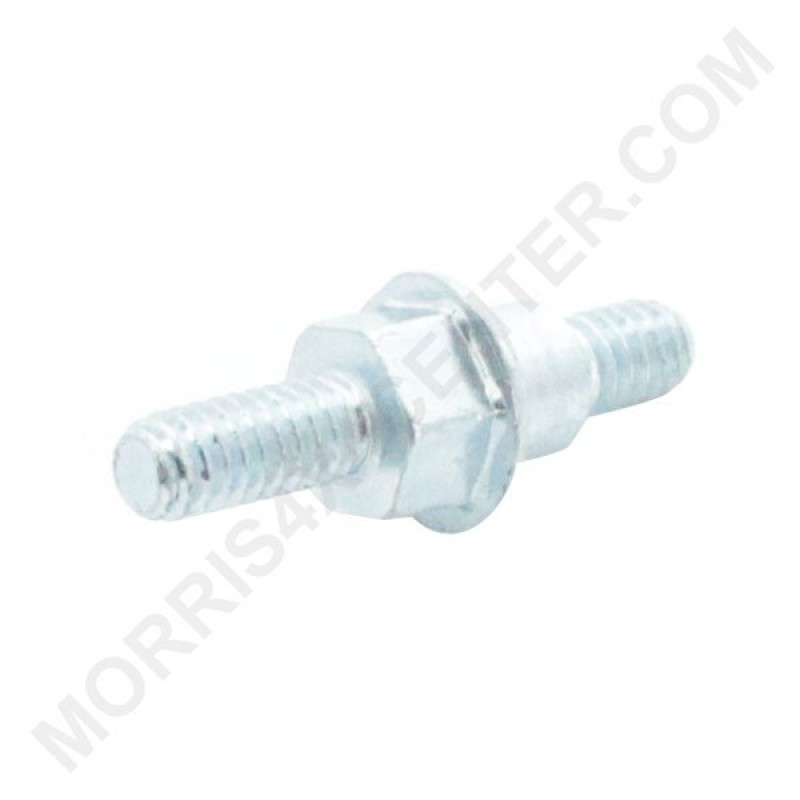

je recherche la visserie du cache culbuteur de mon 2l5 i mono point
si vous avez cela dans la caisse a boulons :salut:
merci
9 comme celui ci
et 3 comme celui ci
Messages : 4681
YJ 89 -2l5 i de nox
Message par Lopod 4,2 »
Tu es sûr que ce sont les bonnes sur tes photos ?
Je viens de regarder sur une culasse que j'ai et ce ne sont pas les mêmes
