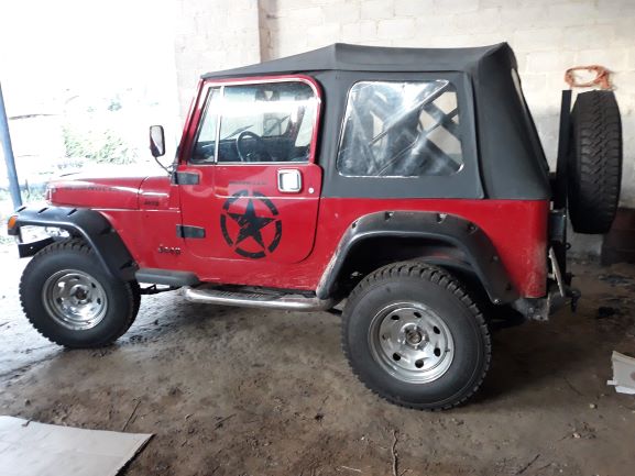

je vous propose de suivre la restauration de ma YJ de 87 via ce post
Selon le décodage du code VIN, c'est une Laredo, mais la config ne correspond pas (clim, calandre chromée, etc).
en principe le moteur est un 4.2L mais  je pense que le carbu a été changé
Je sais déjà que les boutons Holley et rear diff lock ne sont pas d'origine. ils sont débranchés
les roues sont fort grandes mais étroites. Les élargisseurs d'aile sont trop larges pour ces roues. je pense remettre les élargisseurs d'origine

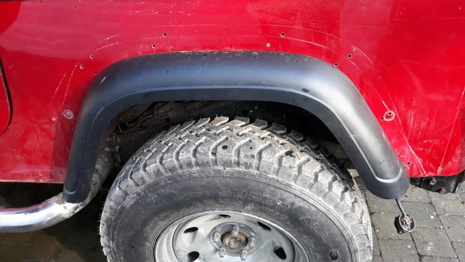

j'ai retiré les élargisseurs d'aile pour remettre des élargsseurs stock.
Mauvaise surprise, l'aile avant droite était abimée en dessous du plastique. Faut croire que le prédécesseur a pris un arbre ou un rocher.
je découvre aussi qu'il y a eu 2 élargisseurs de tailles différentes. Donc plein de trous a reboucher....

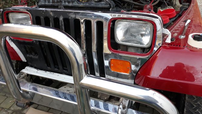

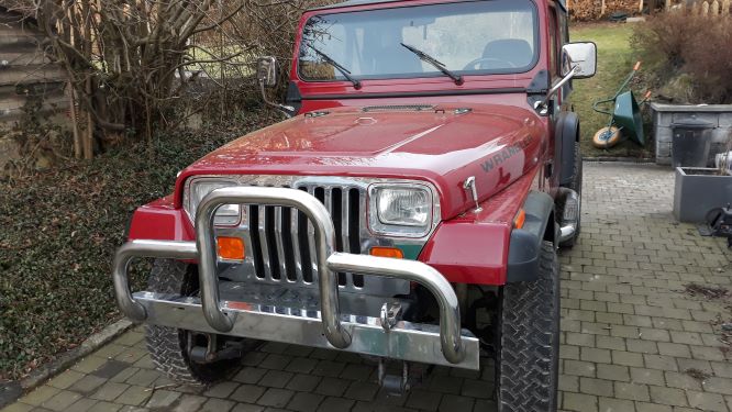

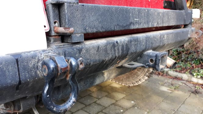

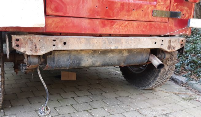

les extensions d'ailes stock ont été placées. Les extensions énooormes qui avaient été installées laissent des trous dans a carrosserie. Je vois qu'il y a 2 rangées de trous==> 2 générations d'extensions?
Le clignotant est fonctionnel
j'ai aussi retiré le support de roue de secours pour mettre un modèle stock
pare-chocs d'origine
Je mettrai des bumperettes
et j'ai enfin pu décaper la calandre qui était peinte en noir
3 h de travail, mais ça valait bien la peine!
