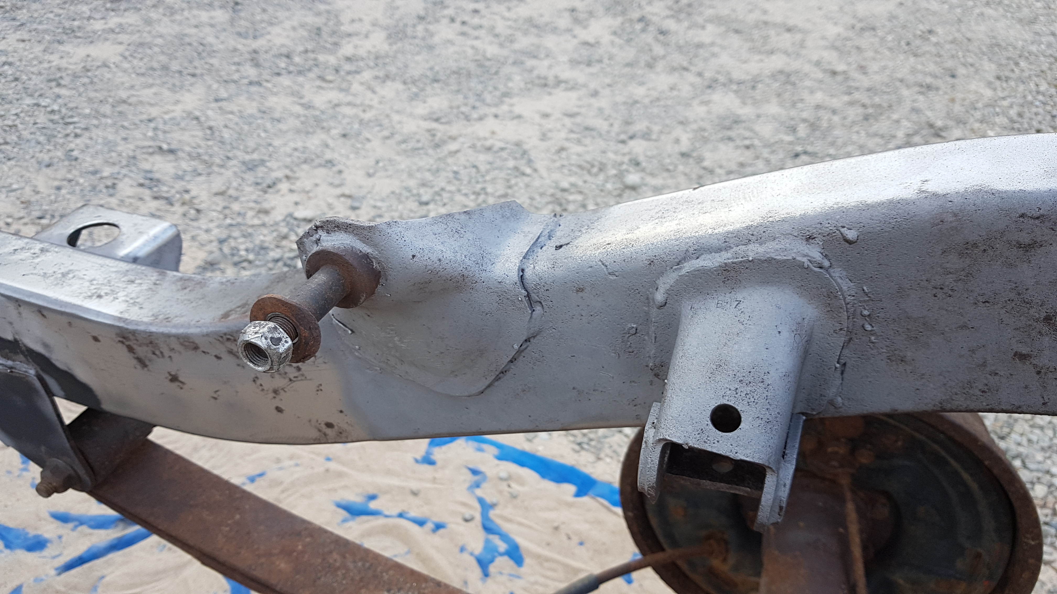

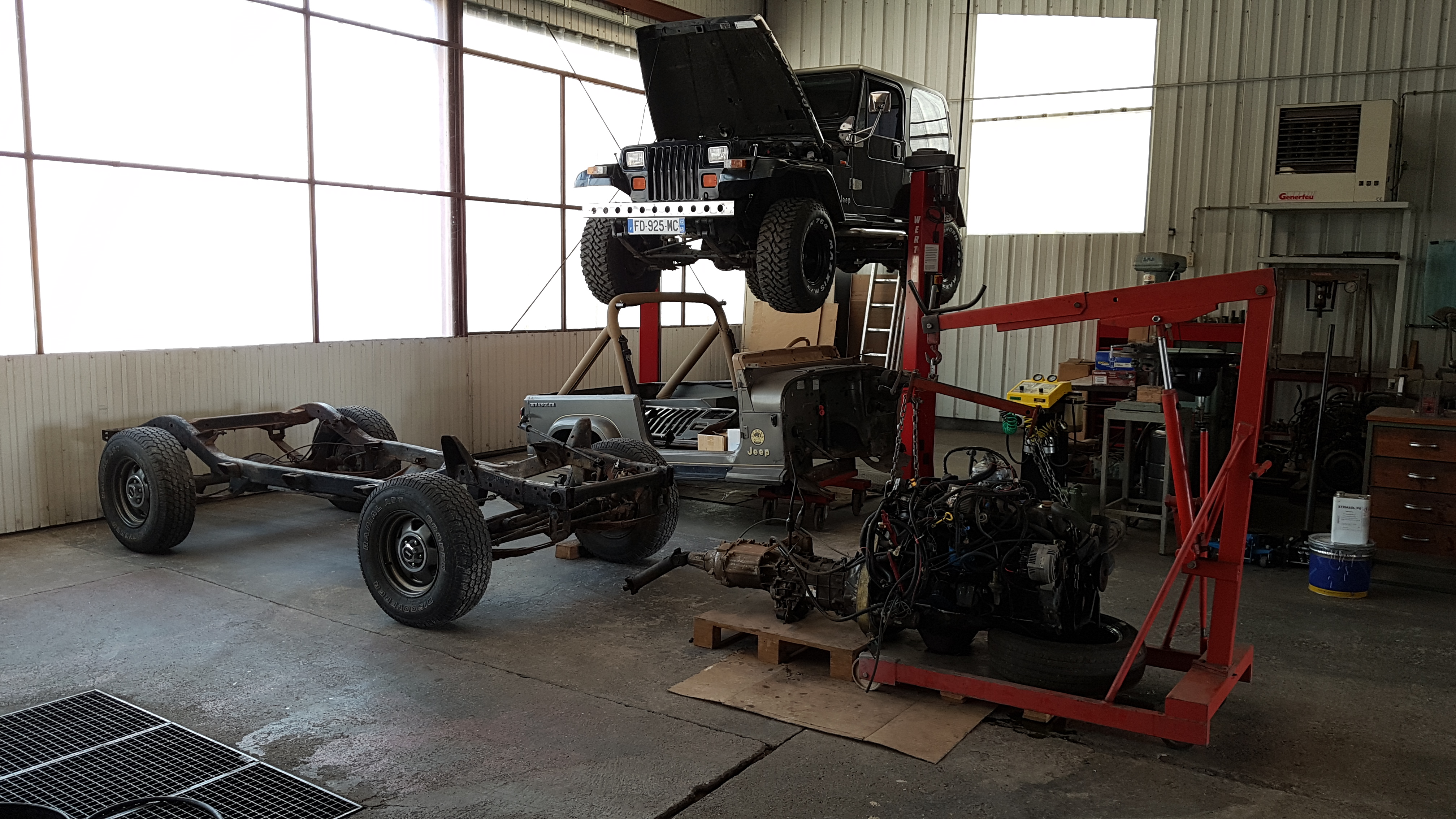

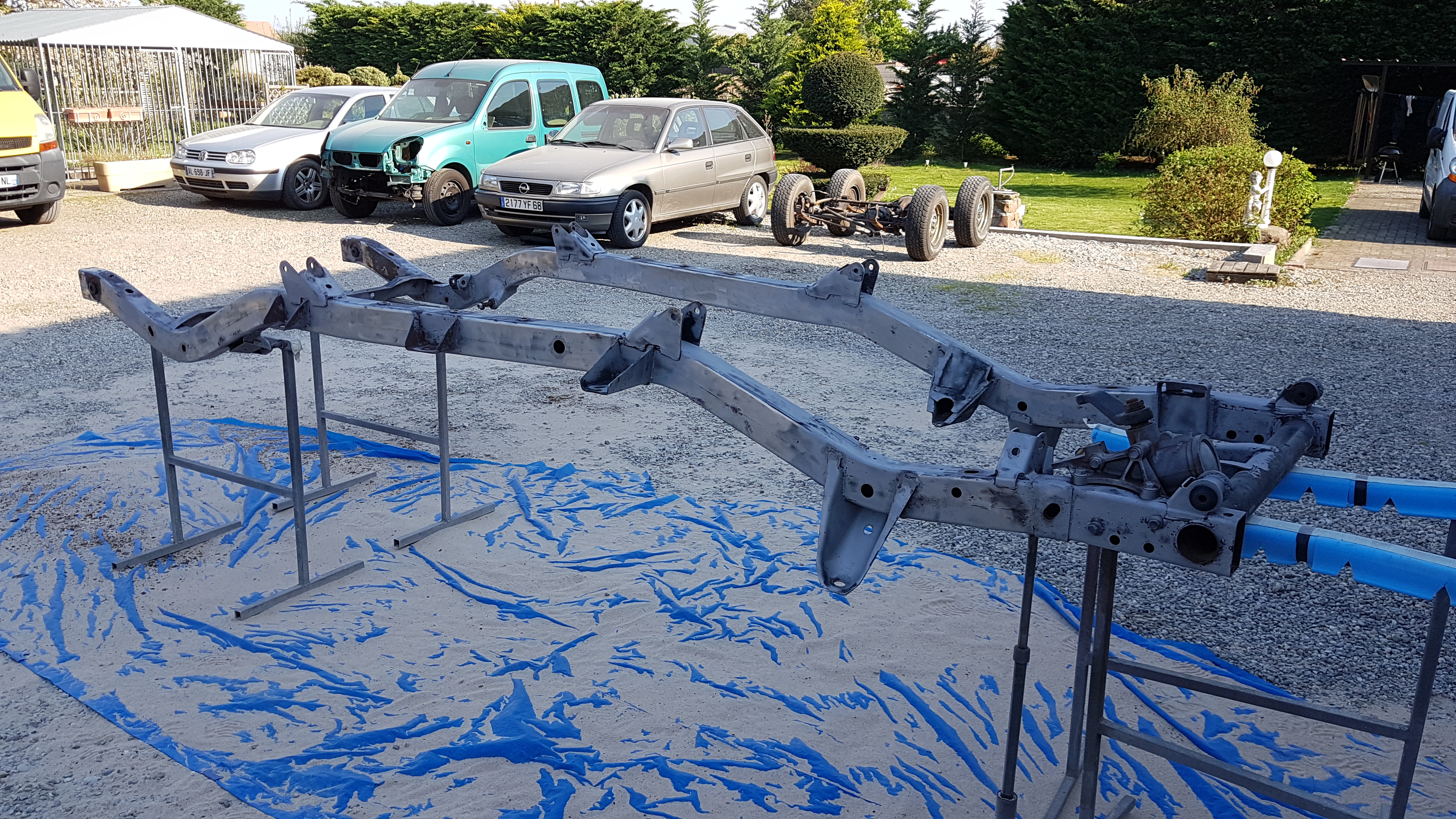

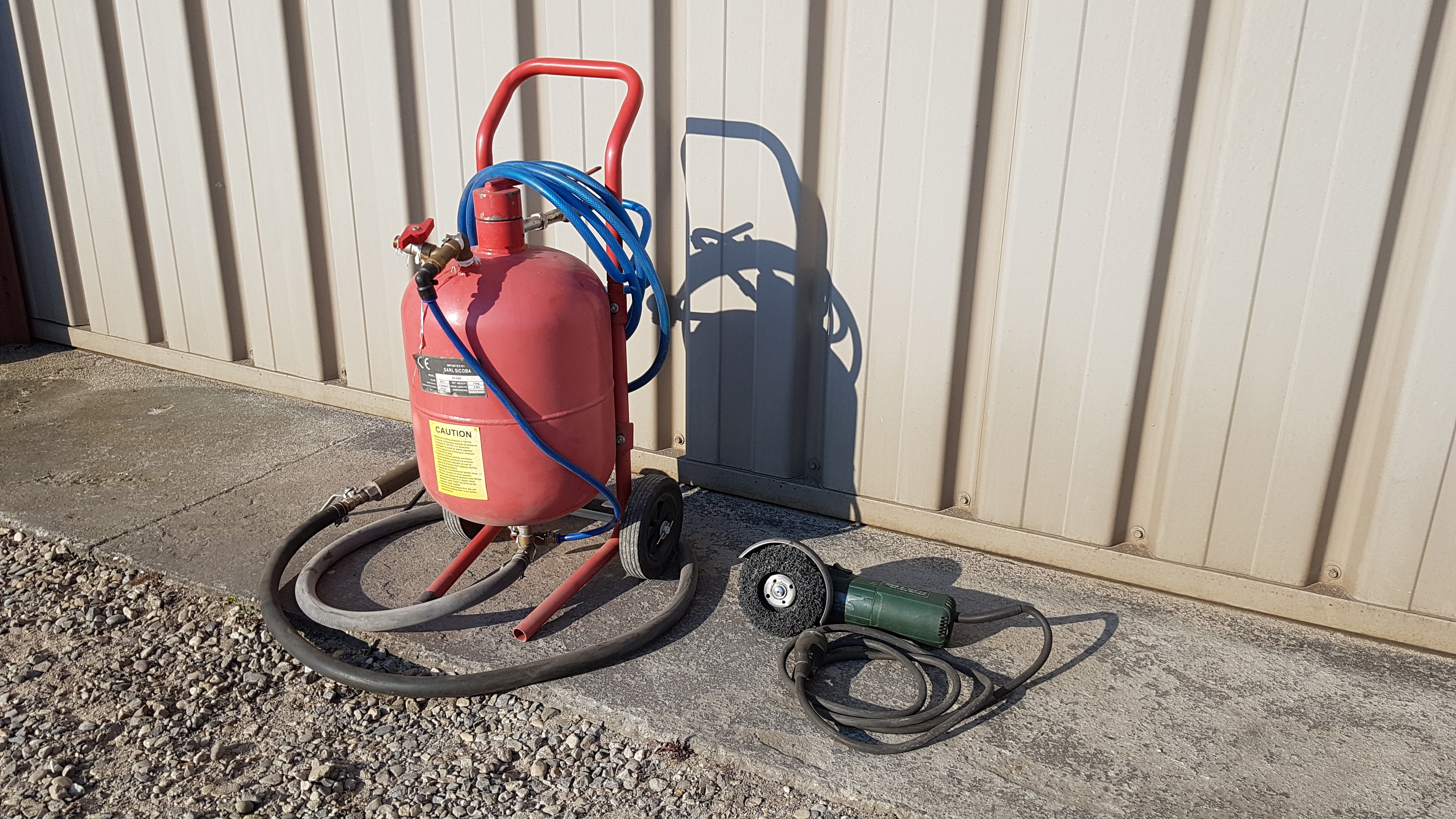

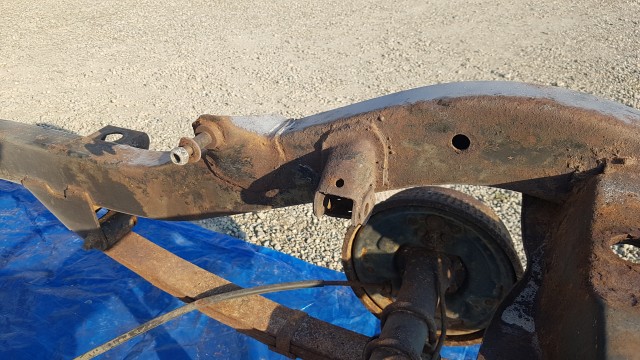

j'ai commencé le ponçage du châssis avec un disque abrasif spécial surfaces métalliques et par chance j'ai eu l'occasion de récupérer une petite sableuse chez un voisin ! Ce n'est pas du matériel pro mais elle m'a bien aidé, j'ai sablé tout ce qui est inaccessible, les parties les plus endommagés et le résultat est pas trop mal :1:
dépose de l'ensemble moteur/bv/bt

le matériel

J'ai passé un léger coup de sablage sur les parties poncées à la disqueuse afin de permettre une meilleure accroche de l’apprêt.
Mauvaise surprise en retournant le châssis, la traverse arrière est bien endommagé même si la corrosion n'est pas perforante j'ai peur que la rouille revienne dans quelques années alors on découpe et on remplace ! (rouille entre le longeron arrière gauche et la partie le la traverse qui vient par dessus :reflexion: je ne sais pas si je me suis bien exprimé, j'ai oublié de prendre une photo ...)

Super boulot. On vois bien la quantité de sable qu'il faut sur la bâche et autour ! :mdr2:
Messages : 14233
YJ Sahara 4.2L
surtout pas de coup de balai sur les bagnoles des clients .... un coup de soufflette ...

j'ai eu de la chance pas de vent du tout, le conditions étaient bien réunies pour le sablage :1: , pour les voitures rien de grave ce sont essentiellement des voitures "épaves" et le reste doit de toute façon être lavé avec tout ce pollen dans l'air ...

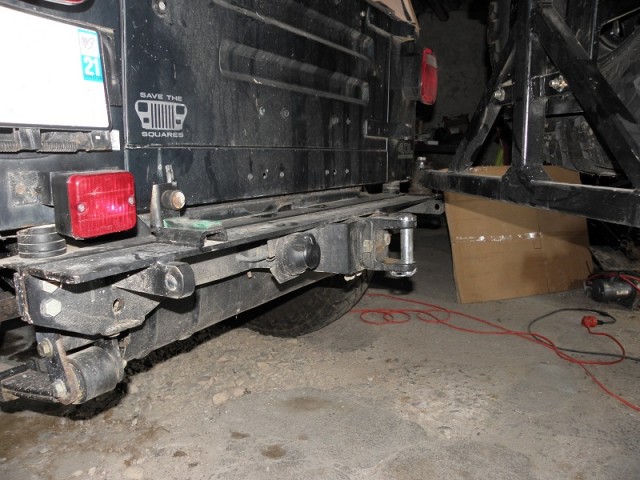

Photo 4, avant remontage à la base de la paumelle où tu as la tige où se met l'amorto tu fais un trou diamètre 10 environ, cela permet lors des lavages d'évacuer les boues et autres qui s'accumulent et te pourrissent cette zone très peu accessible si tu n'as pas de body, idem pour ta traverse de réservoir, à chaque extrémité sur la partie la plus basse tu as 1 cuvette, les accumulations te pourrissent cette traverse, globalement ton résultat n'est pas mal du tout :bravo:

lopod 4,2 a écrit : 12 avr. 2020 13:03 Photo 4, avant remontage à la base de la paumelle où tu as la tige où se met l'amorto tu fais un trou diamètre 10 environ, cela permet lors des lavages d'évacuer les boues et autres qui s'accumulent et te pourrissent cette zone très peu accessible si tu n'as pas de body, idem pour ta traverse de réservoir, à chaque extrémité sur la partie la plus basse tu as 1 cuvette, les accumulations te pourrissent cette traverse, globalement ton résultat n'est pas mal du tout :bravo:
je vois bien de quoi tu parle, la traverse de réservoir tu parle de la traverse arrière ? merci en tout cas :1:

Sur la traverse arrière j ai percé un trou de 20 mm pour pouvoir évacuer l 'eau et la boue du chassis

Je parle effectivement de la traverse de réservoir, celle perpendiculaire aux longerons, qui part en gros d'un support d'amorto et qui rejoint l'autre support, je parle des 2 rétentions aux points les plus bas, c'est incurvé en U

tiens on voit le trou sur mon support de roue , j'ai fait le meme dans la traverse du chassis

lopod 4,2 a écrit : 12 avr. 2020 13:53 Je parle effectivement de la traverse de réservoir, celle perpendiculaire aux longerons, qui part en gros d'un support d'amorto et qui rejoint l'autre support, je parle des 2 rétentions aux points les plus bas, c'est incurvé en U
Ok, je prend note :1: Sinon je pense faire également un trou sur chaque longeron arrière en partie basse et non pas sur la traverse arrière :reflexion: Pascal tu as fait des trous de quel diamètre ? 10 ? 12 ? merci

En partie basse tu as un écrou, à l'intérieur du châssis , dans la traverse j ai fait un trou de 20 mm au niveau des longerons pour laverl intérieur du châssis à cet endroit la

C'est vrai que j'ai oublié cette foutu vis que j'ai du couper ... bon ce sera un trou dans la nouvelle traverse alors !
