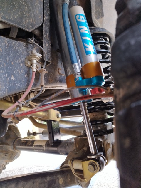

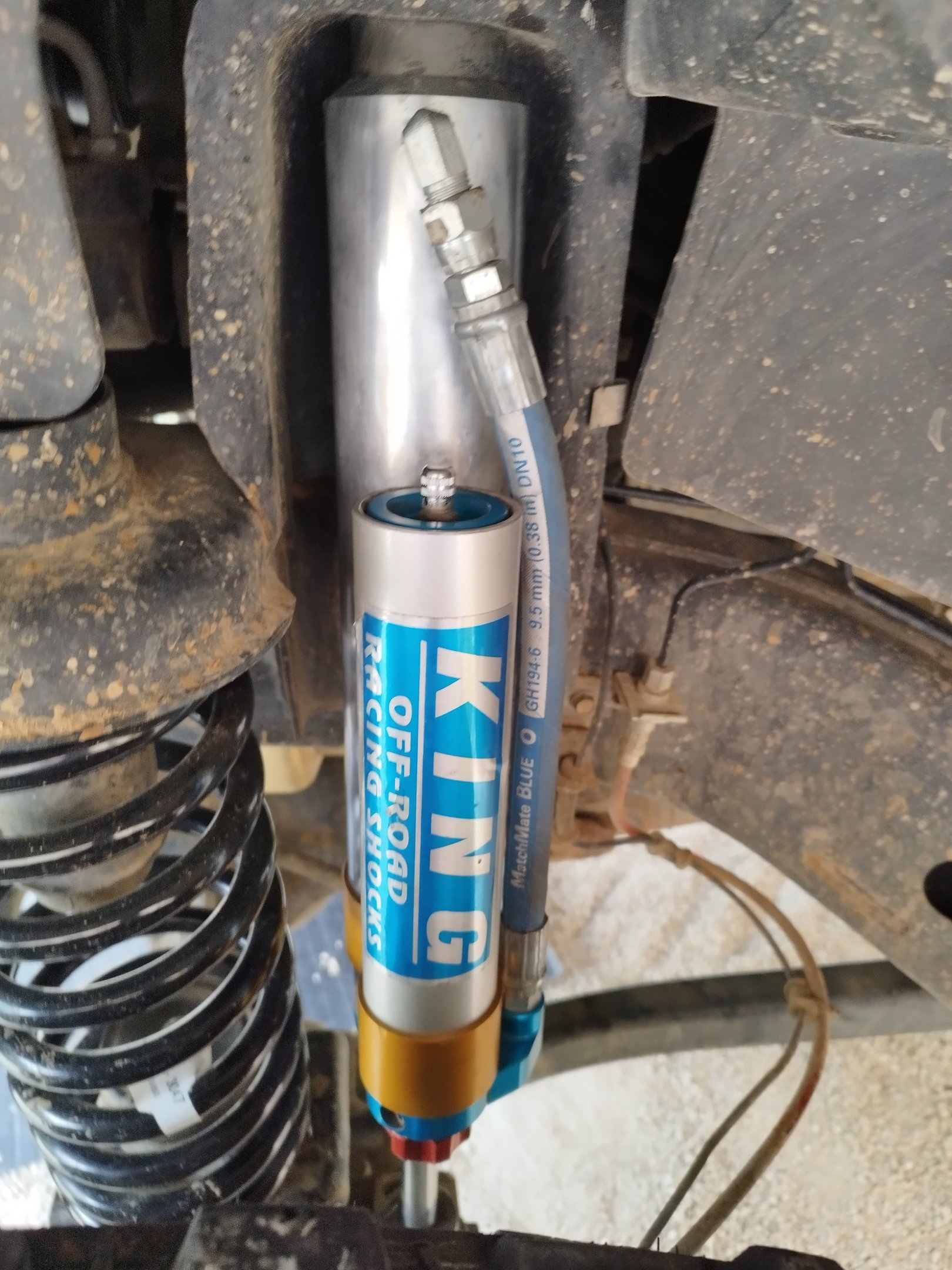

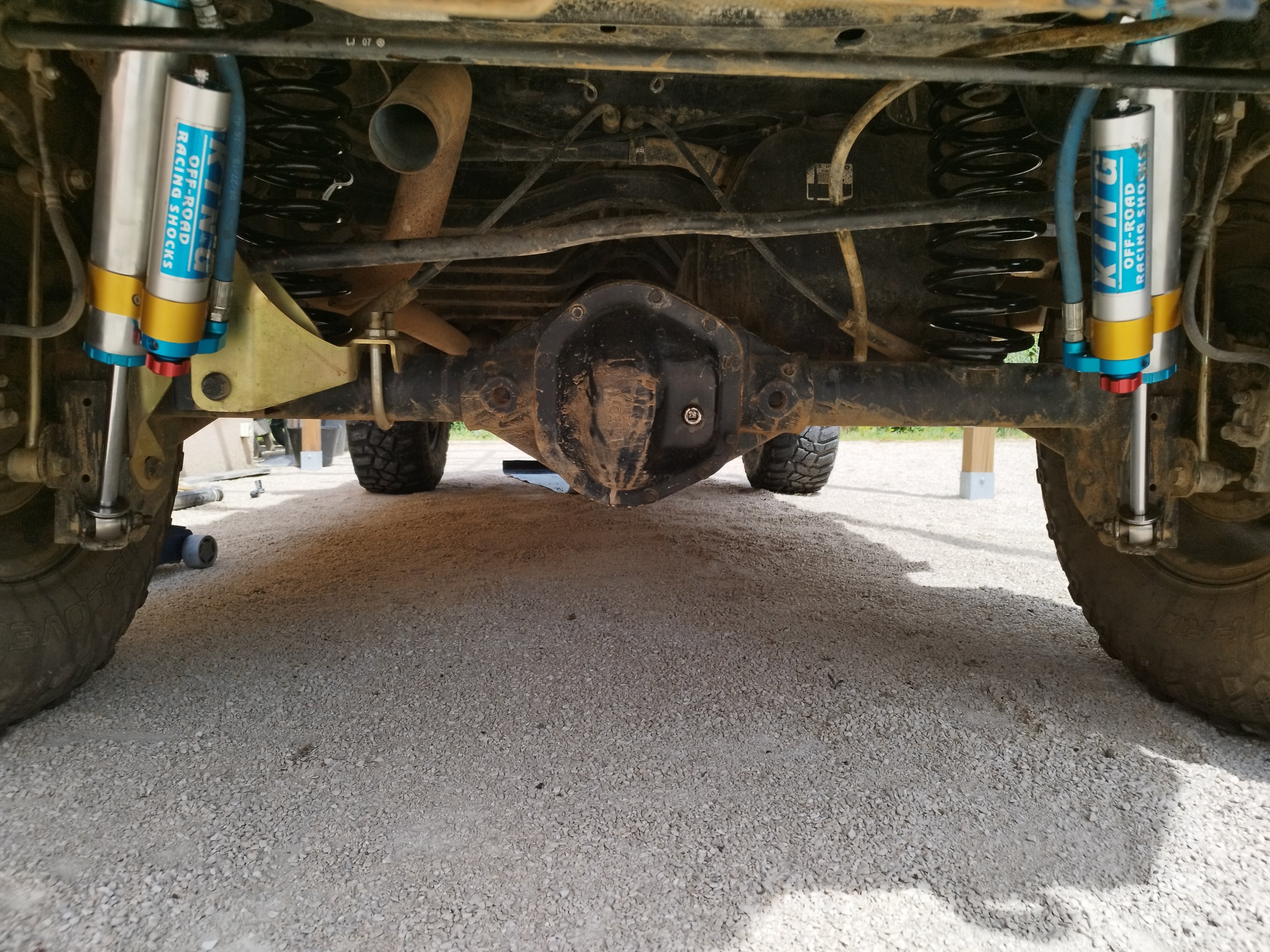

Enfin reçu le bon raccord, j en ai commandé 3 quand même entre les pas NPT SAE UNF c'est compliqué pour moi 1/4 c est 1/4 et ben non
Donc recharge en azote des amortisseurs et montage ce matin
Maintenant il ne reste plus qu'à les essayer a la prochaine rando début mai

ça à l'air d'être du bon matos

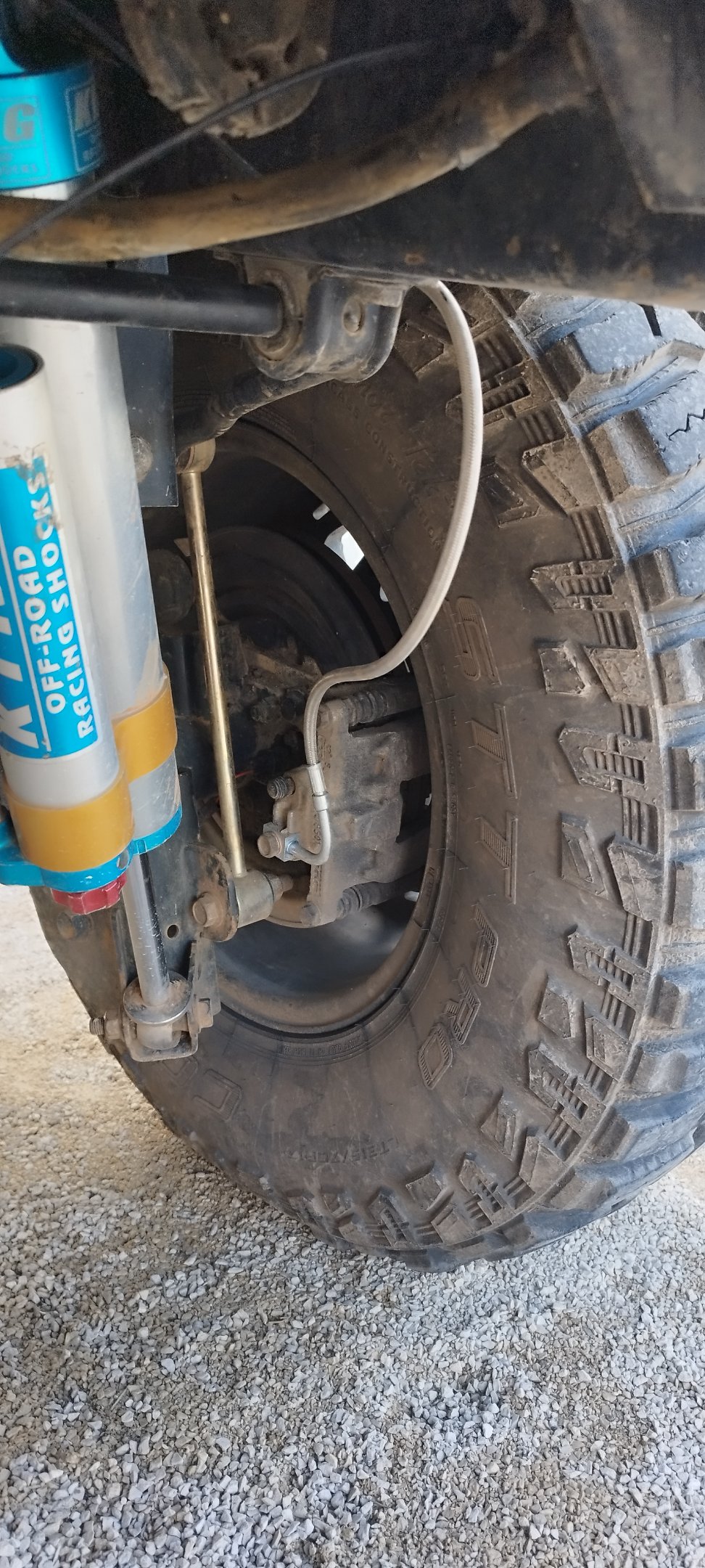

Tu ne mets pas un collier plastique pour bien fixer la durite entre les deux tubes, cela renforcerait la sécurité anti arrachement
J'adore ce genre d'amortisseurs avec bombonnes séparées perso j'ai pas pu résister aux Falcon...

C est des durites type aviation super rigides je pense pas que ça puisse bouger beaucoup
- Messages : 12454
The white JKU of lolo
Ok si c'est super rigide alors ça vapaj'heros 30 a écrit : ↑27 avr. 2024 13:12 C est des durites type aviation super rigides je pense pas que ça puisse bouger beaucoup

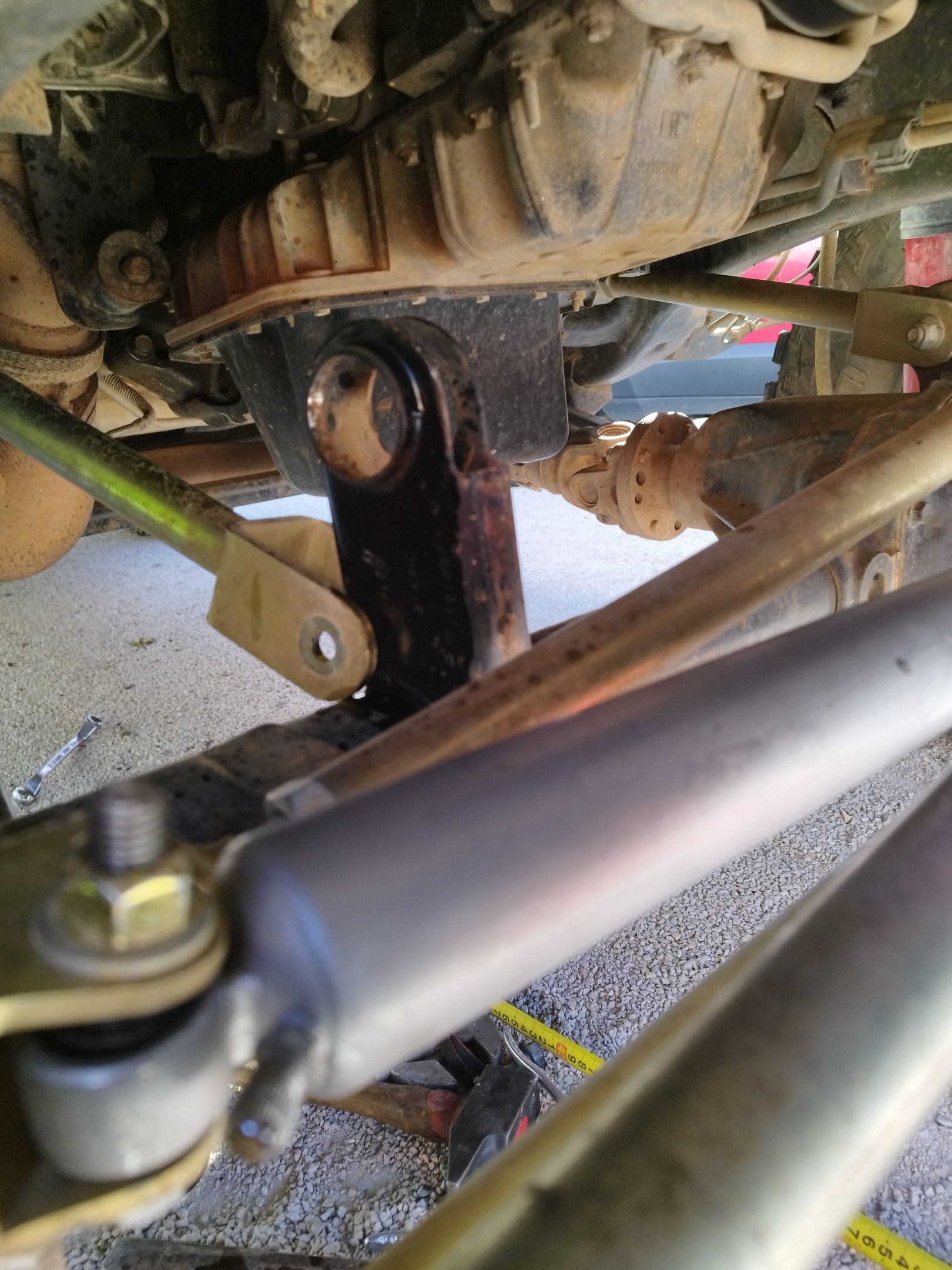

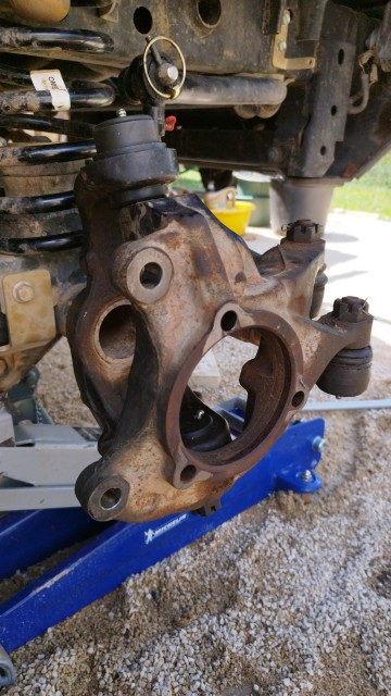

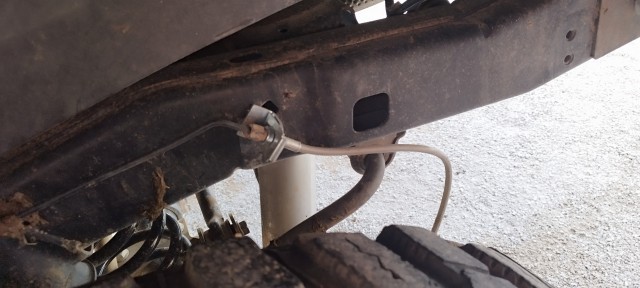

Les derniers travaux sur le JKU ces dernières semaines
Pose de durites type aviation rallongées a l arrière et vidange du liquide de frein.
Pose de tirants de pont avant inférieur Metalcloak et réglage de la chasse.

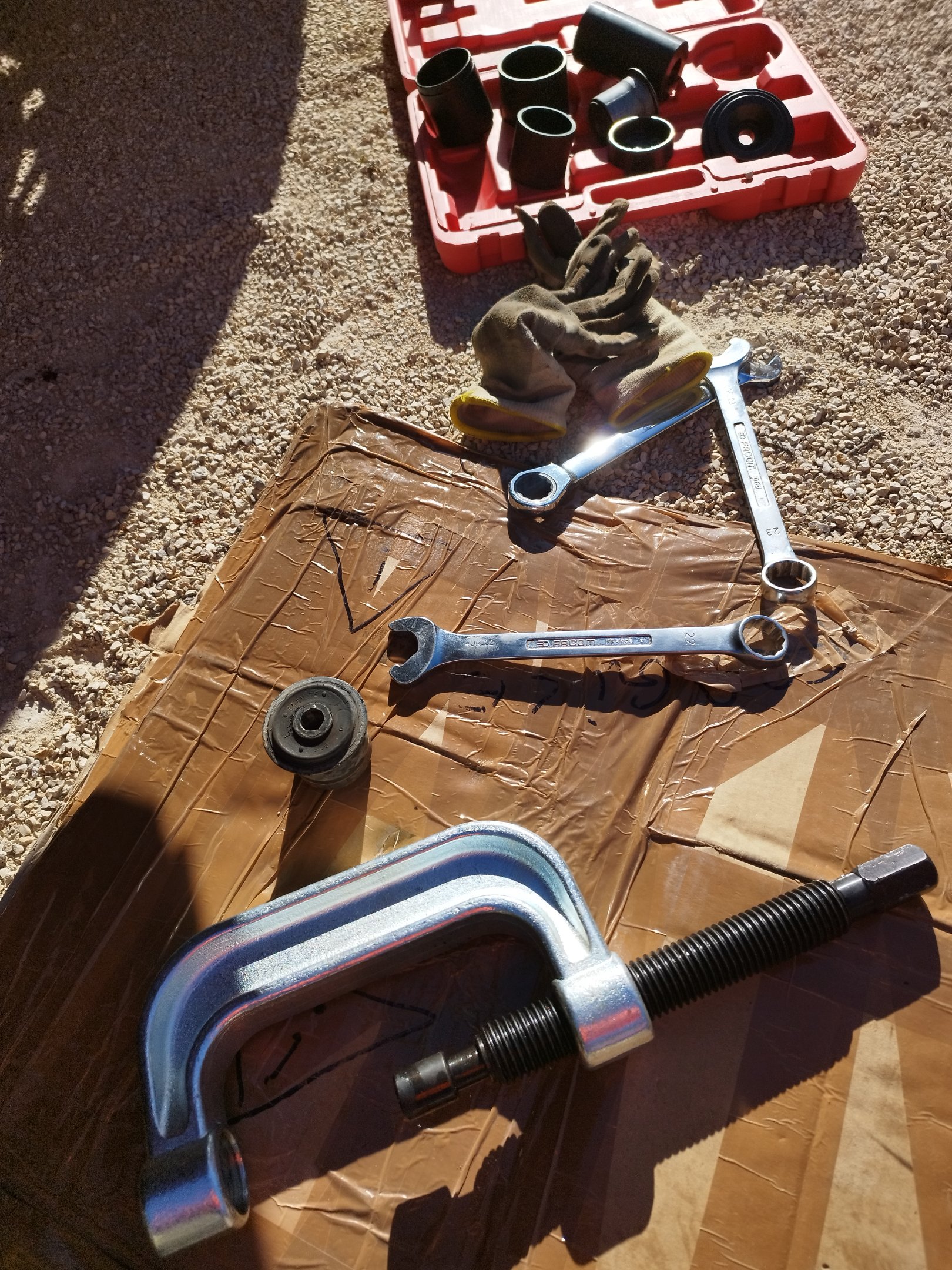

En cours changement des rotules de pivots j ai fait un côté je ferais l autre la semaine prochaine on est dans le sud pas trop vite

en fait aves la presse en C ca se fait bien meme si j'avais pas tout a fait les bonnes douilles
fini l'autre coté hier et plus de vibrations dans la direction
