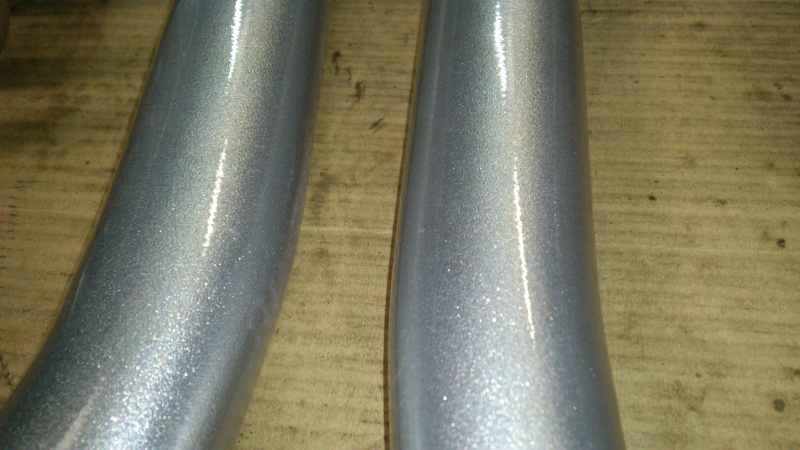

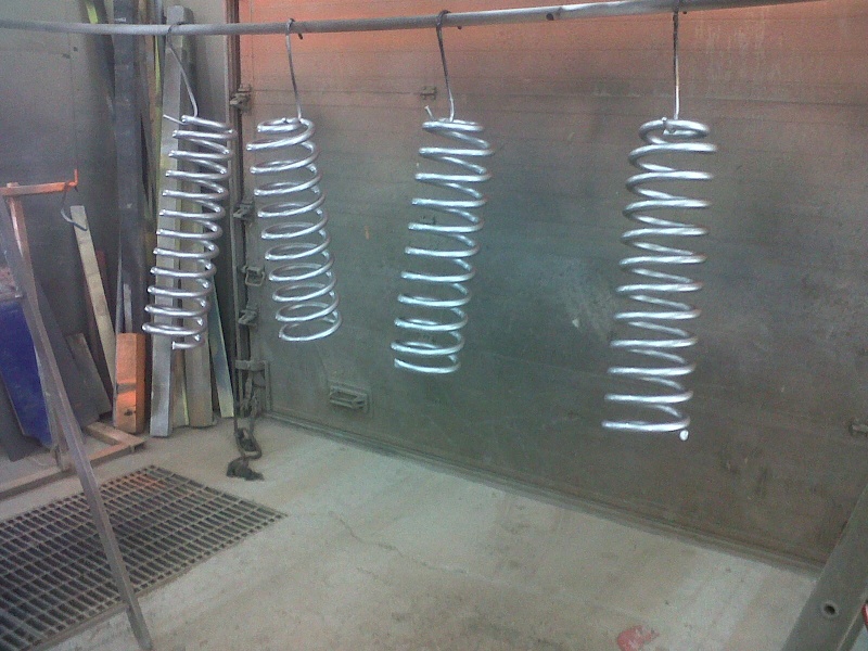

Les ressorts en peinture comme la Jeep en gris metal .
Sa change et aprés montage

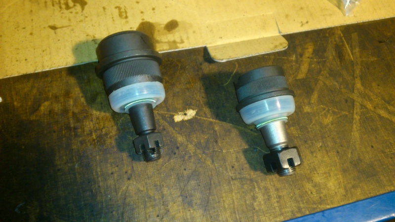

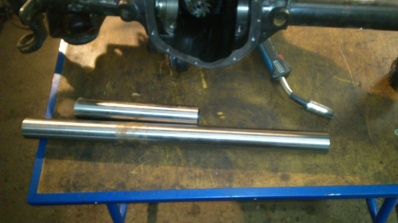

les piéces pour le renfort du pont avant
- 4 rotules de pivot Modele Heavy Duty ( renforcées ) de chez Synergy
un kit complet de renfort de pont Synergy contenant:
- 1 paire de renforts a souder Synergy pour tirants de pont pour Jeep JK D30/35/44
- 1 paire de tubes de pont a souder Synergy pour Jeep JK D44
- 1 kit de 4 Goussets en C a souder Synergy pour Jeep JK Front D30/44
- 1 paire de joints de pont Synergy

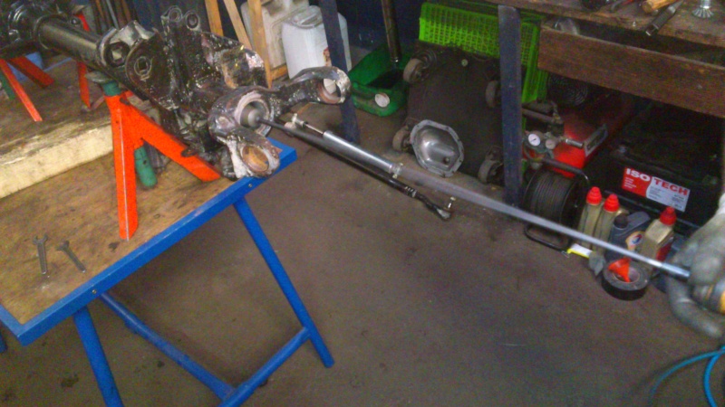

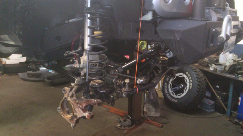

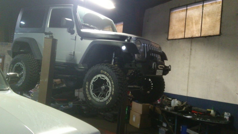

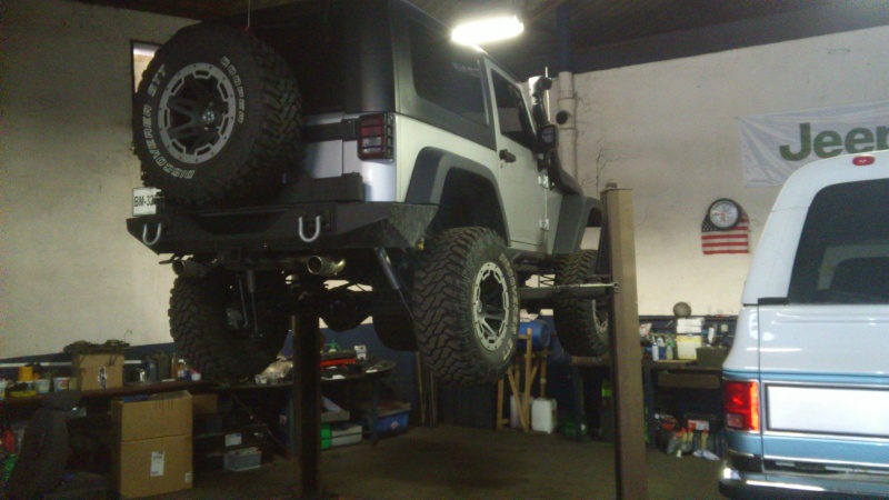

bon, la jeep est sur la table d'operation
on commence le demontage

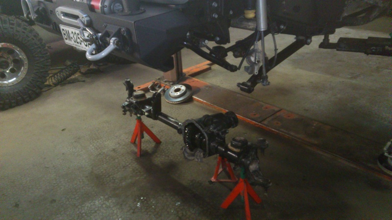

voila, le pont est demonter de la jeep
la suite au prochaine episode

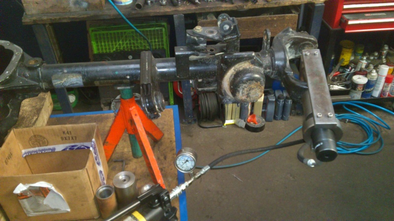

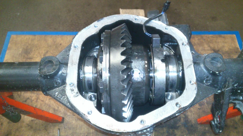

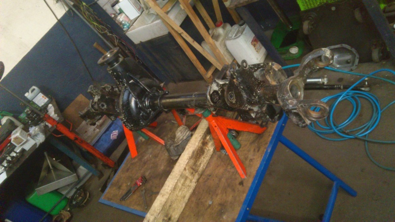

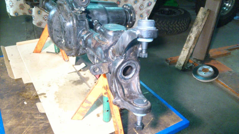

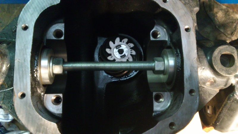

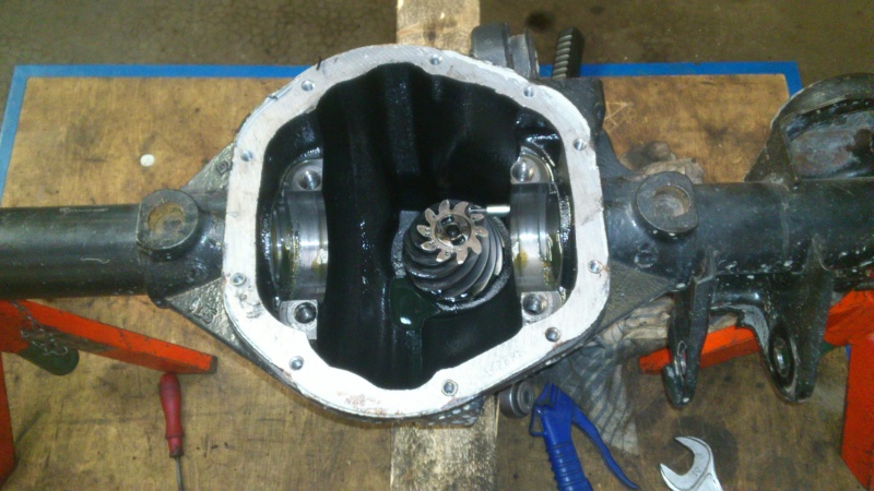

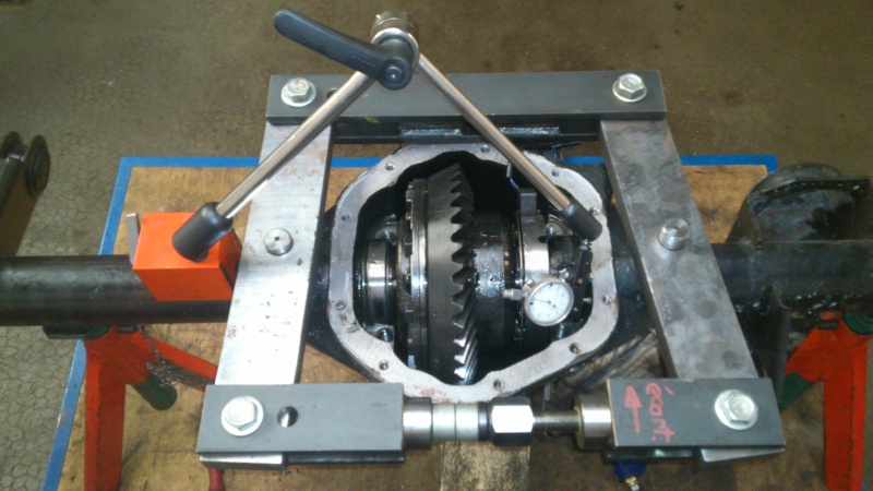

On attaque le demontage du differentielle

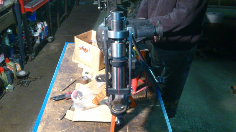

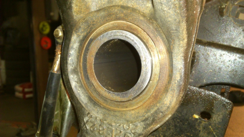

demontage des rotules de pivots
nettoyage de l'interieur des tubes de pont apres demontage des joints SPI du differentielle

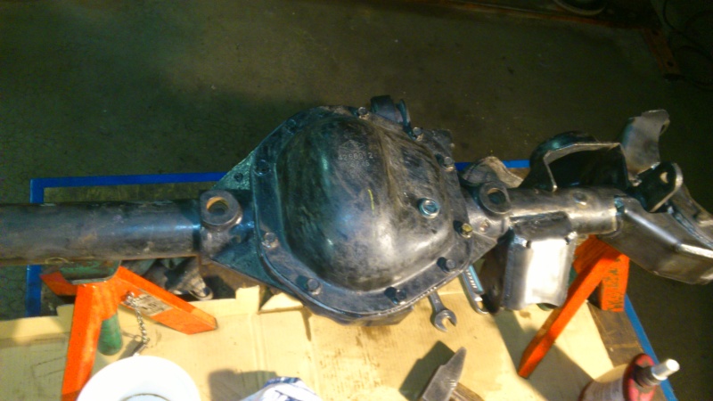

le pont pres à etre opéré
alors on poursuis,

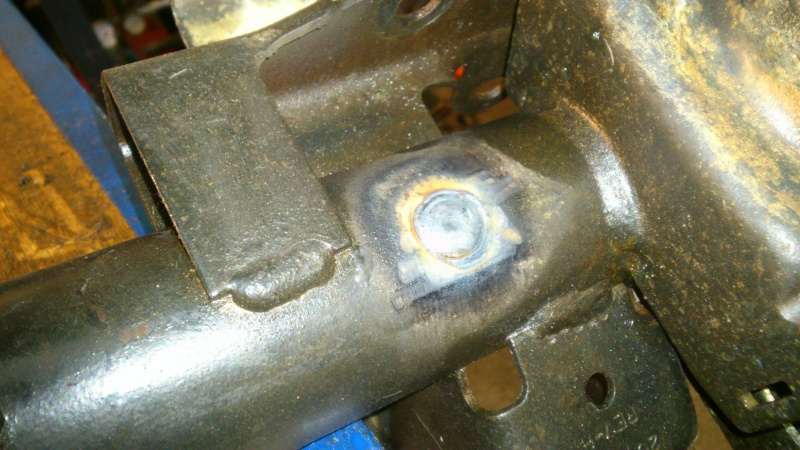

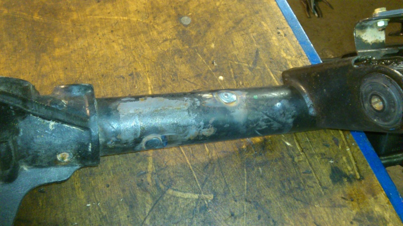

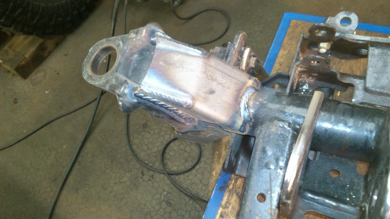

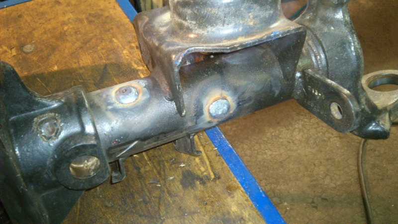

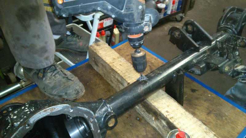

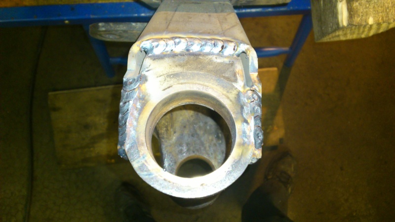

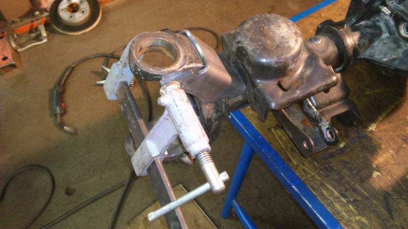

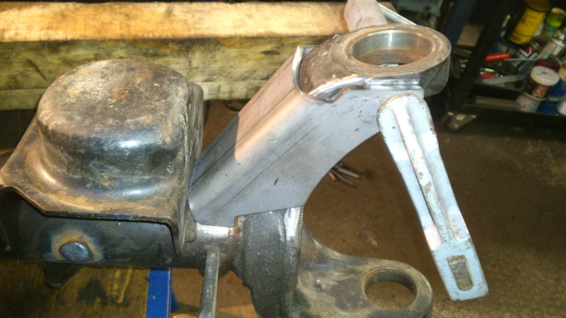

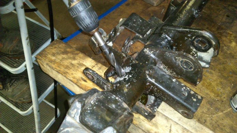

perçage du pont pour souder les tubes de renfort du kit synergie
avant trous
et perçage à 16mm

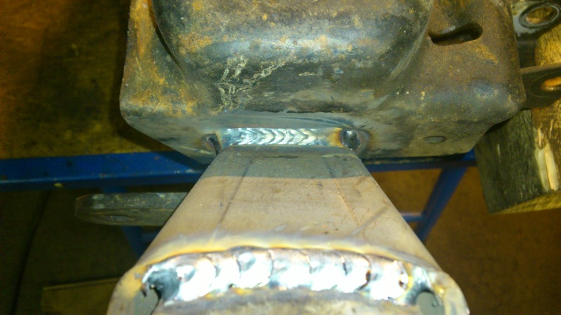

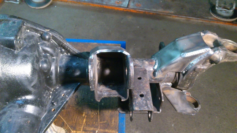

voici les tubes de renforts
mise en place des tubes

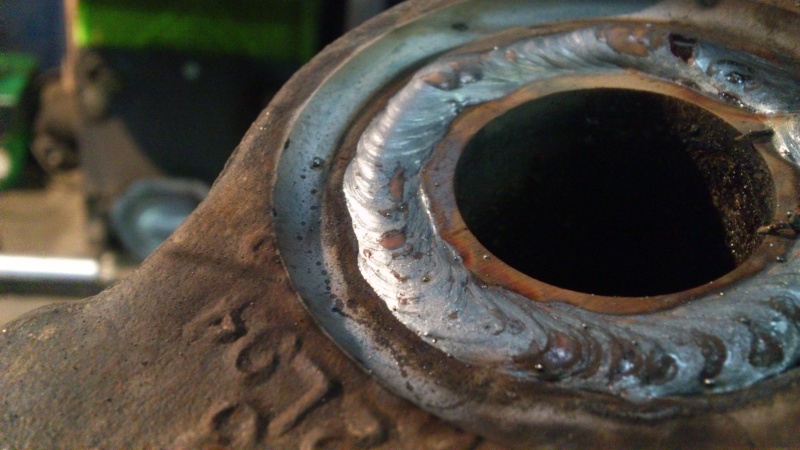

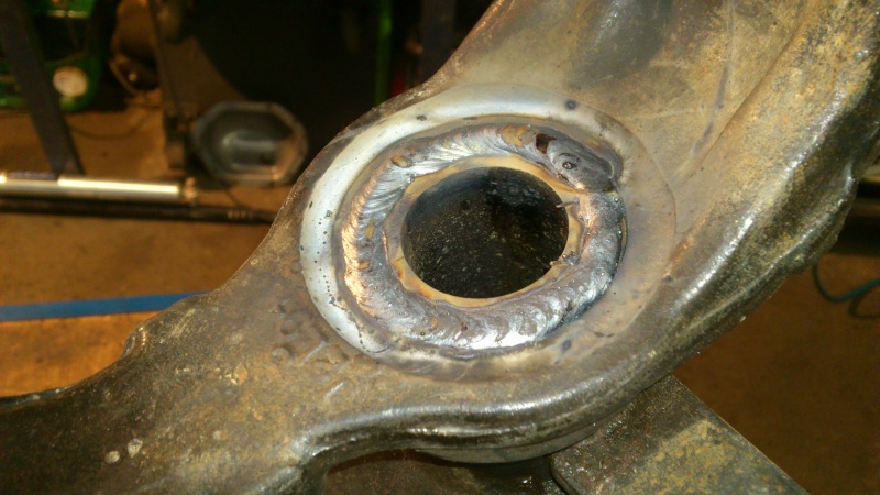

soudure en bout coter pivot
et soudure par bouchonnage

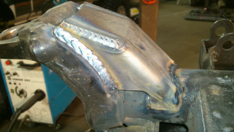

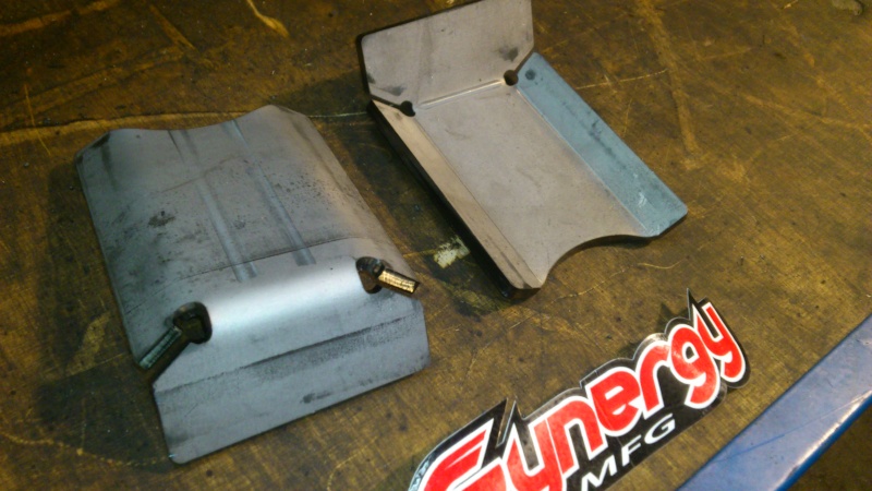

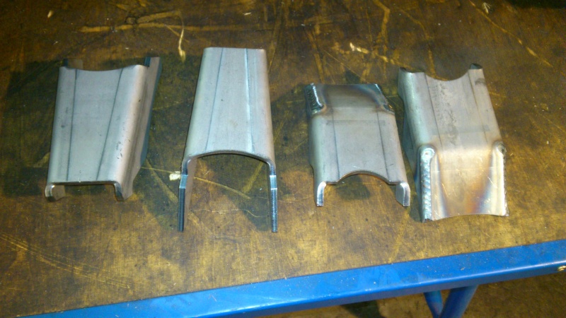

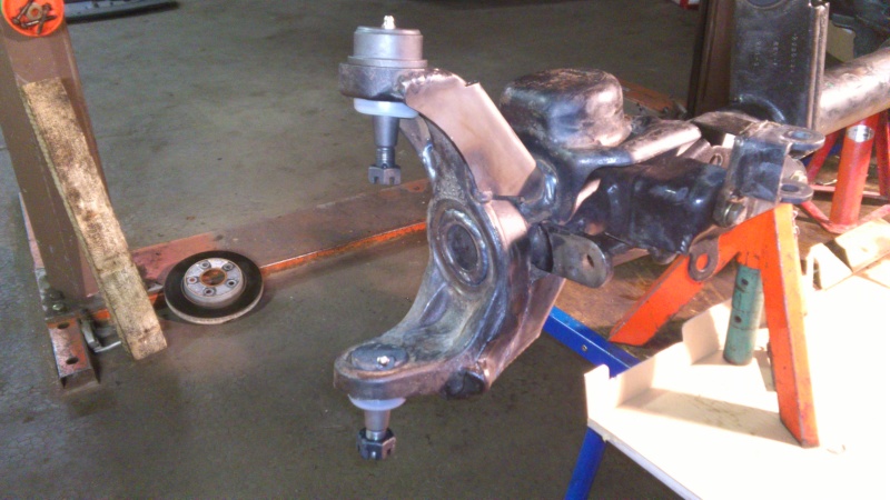

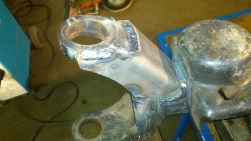

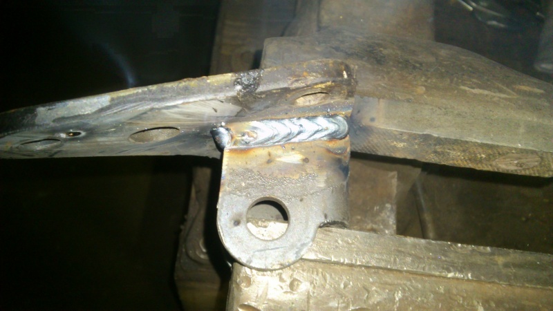

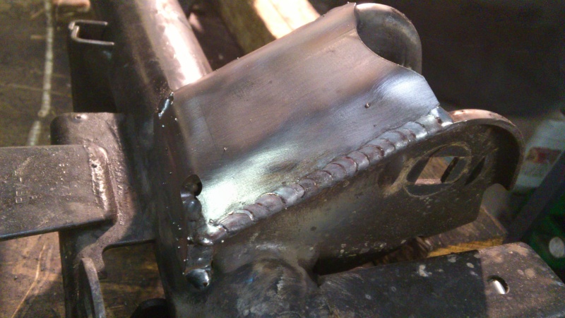

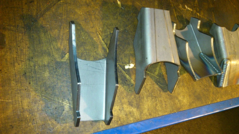

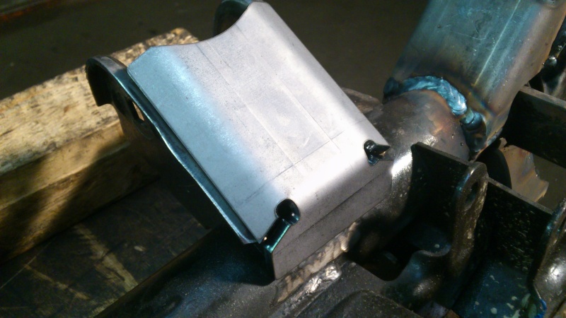

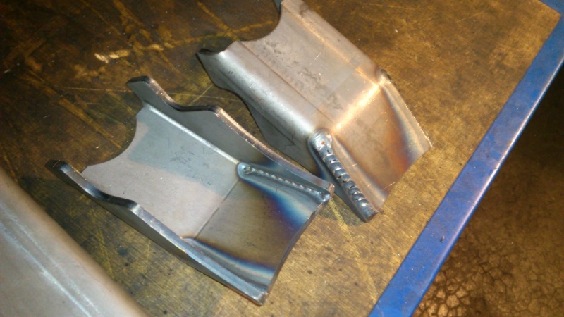

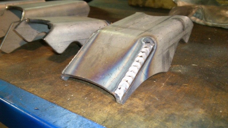

voici les goussets de renfort de pivots
ajustement et mise en place
et soudure

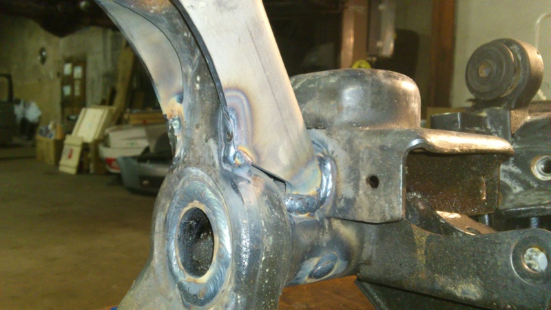

voila, les goussets superieur sont soudé,
mise en place des goussets inferieurs et soudure

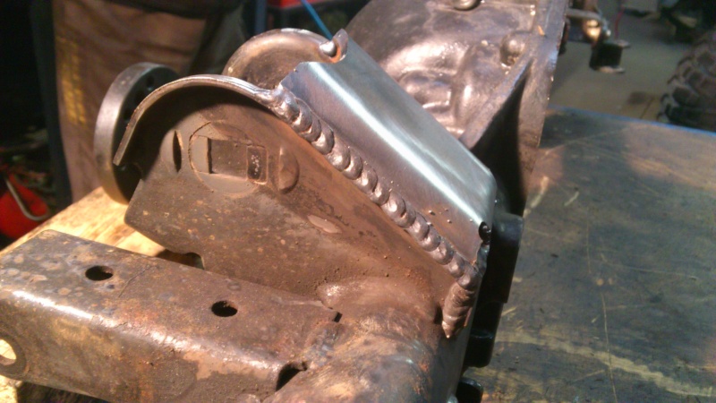

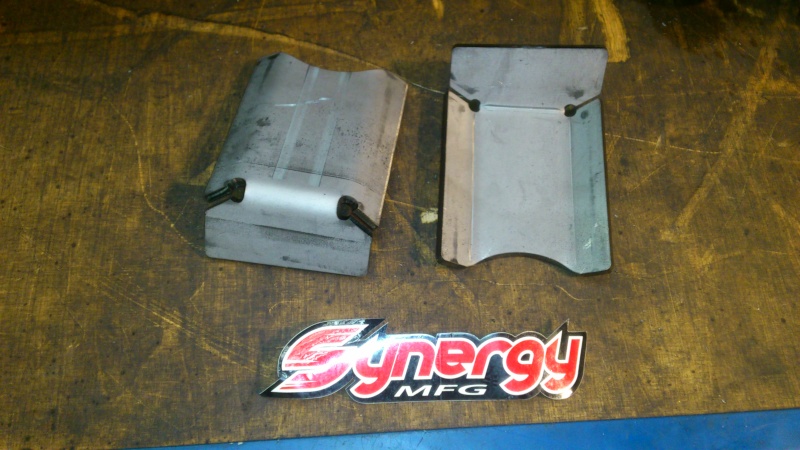

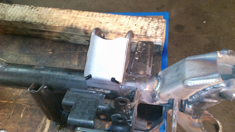

ensuite, mise en place des sky de protection des support de tirant inferieurs

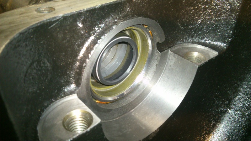

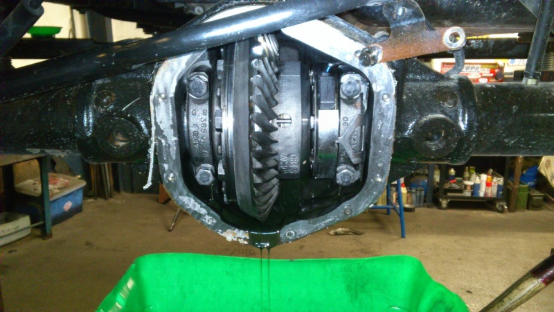

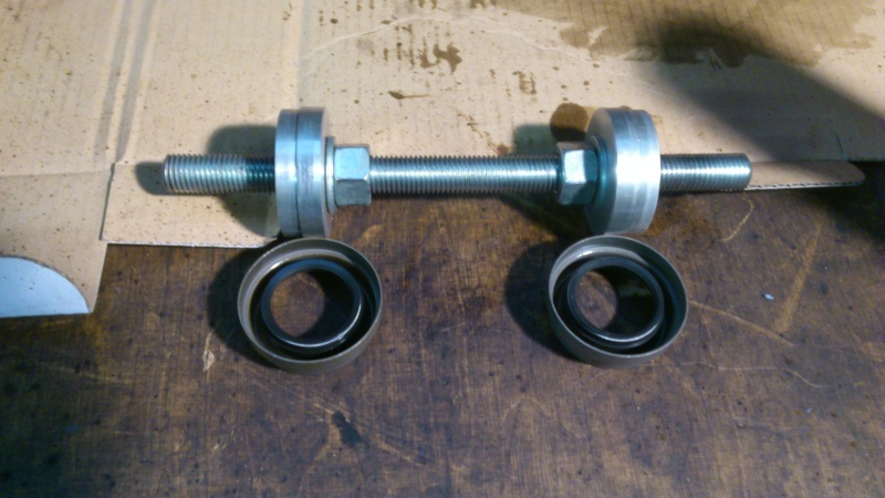

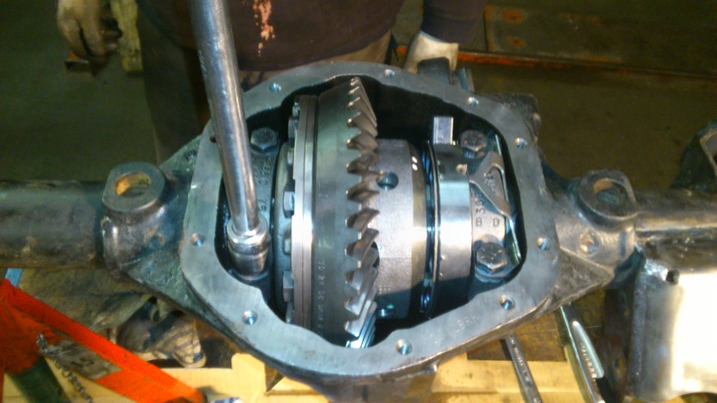

ensuite montage des nouveaux joints SPI de diff

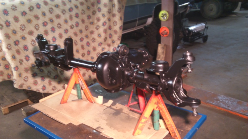

remontage du diff
et fermeture du couvercle

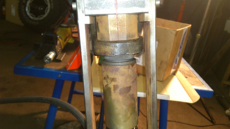

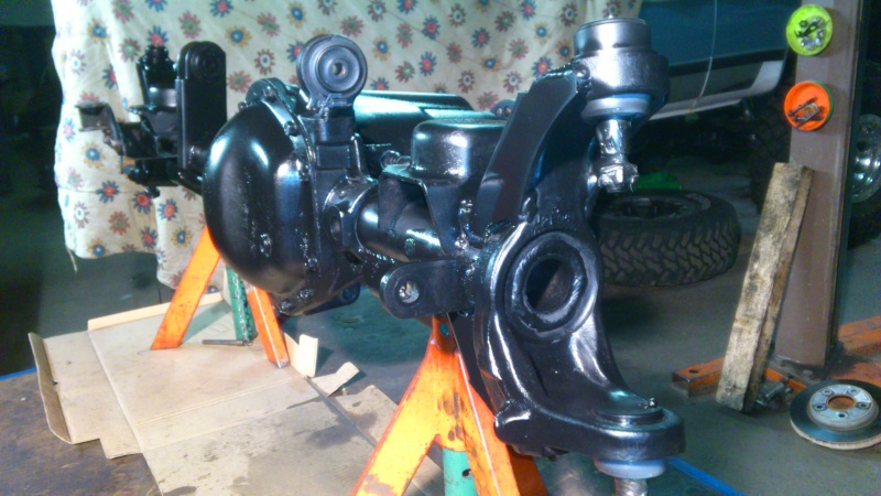

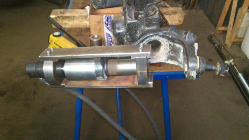

montage des rotules de pivot renforcées synergie
et un p'tit coup de peinture sur le bordel avant de partir
j'ai oublier de faire quelque photos, mais, le pont est peint sur la deuxieme face ainsi que les pivots.

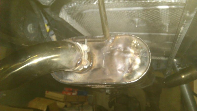

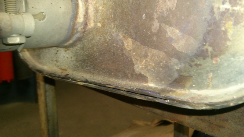

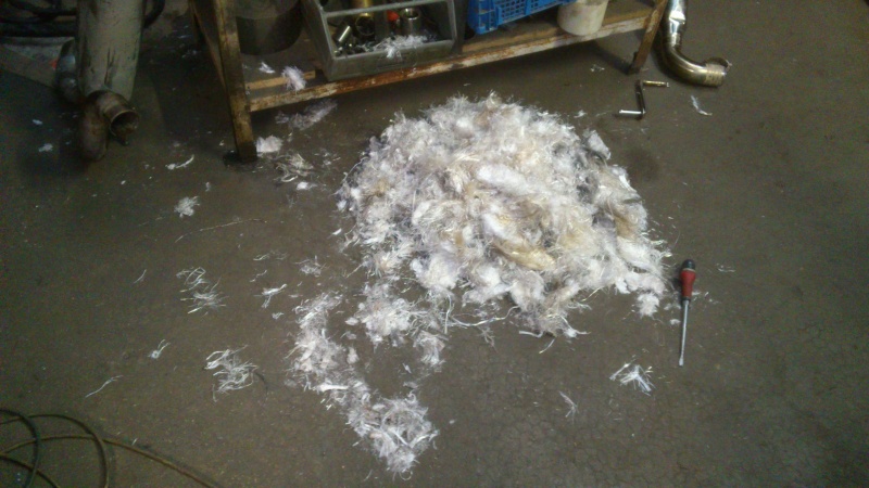

Je voulait que sa jeep face plus de bruit, car le nouveau pot inox ne fait guere plus de bruit que l'origine.
alors j'ai operer celui-ci, à l'interieur deux tubes parrallele percer de pleins de tout petits trous et autour de tout ça, de la laine de verre ou un truc du genre, hyper compacter!!!
je sais pas comment les gaz arrivait à passer, le pot etait meme un peut gonfler...
donc decoupe du bord d'un coter
et j'ai enlever casi toute cette laine
et ressoudure
le bruit est un peut plus sourd, mais sens demesure non plus.

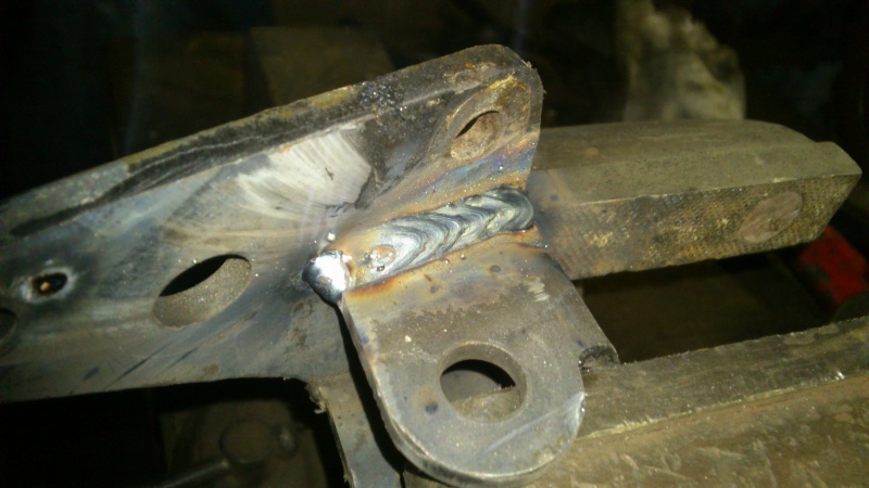

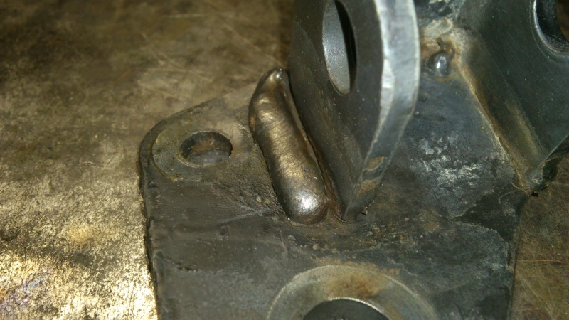

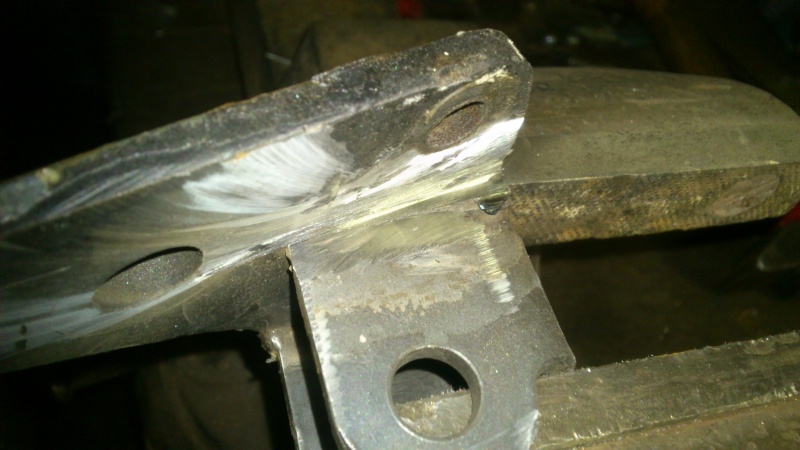

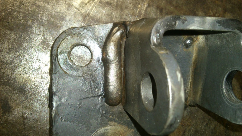

j'ai aussi repris le support d'amortisseur de direction ou l'une des soudure etait tout simplement souder à coter et sans penetration
j'ai donc fait sauter cette soudure inutile
et j'ai ressouder

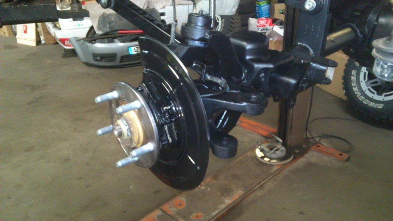

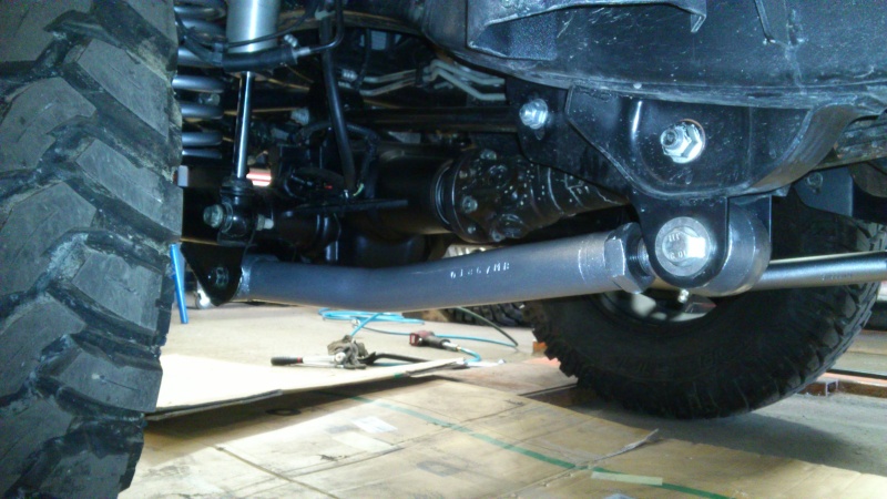

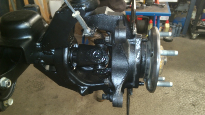

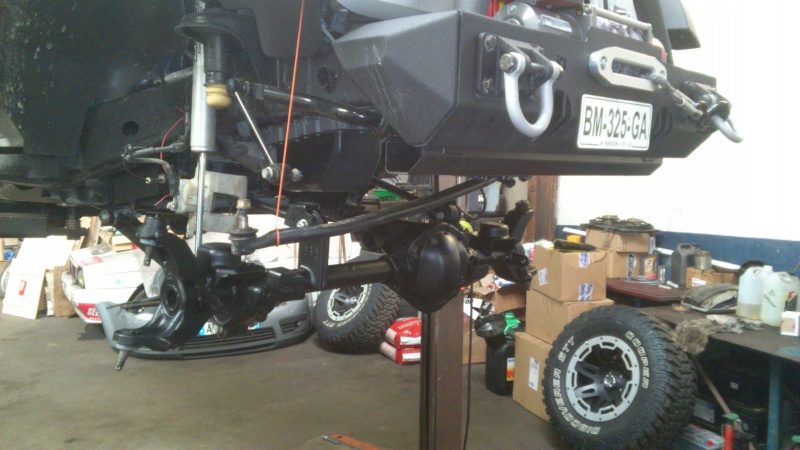

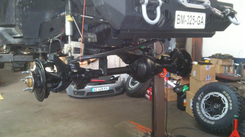

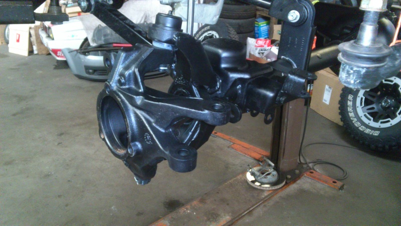

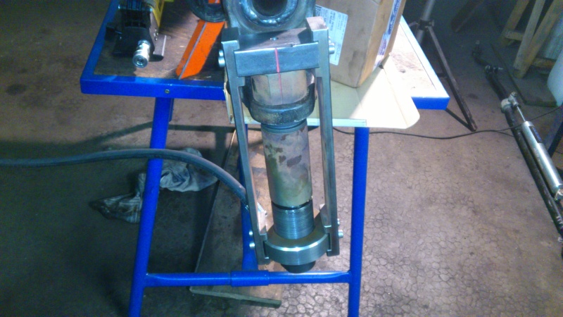

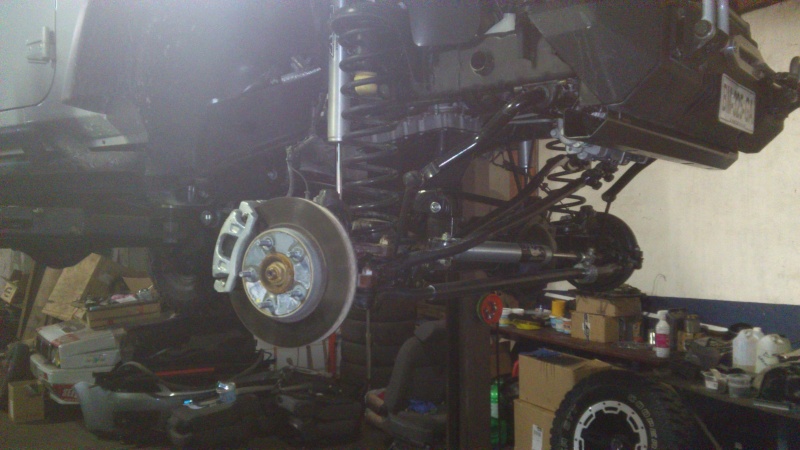

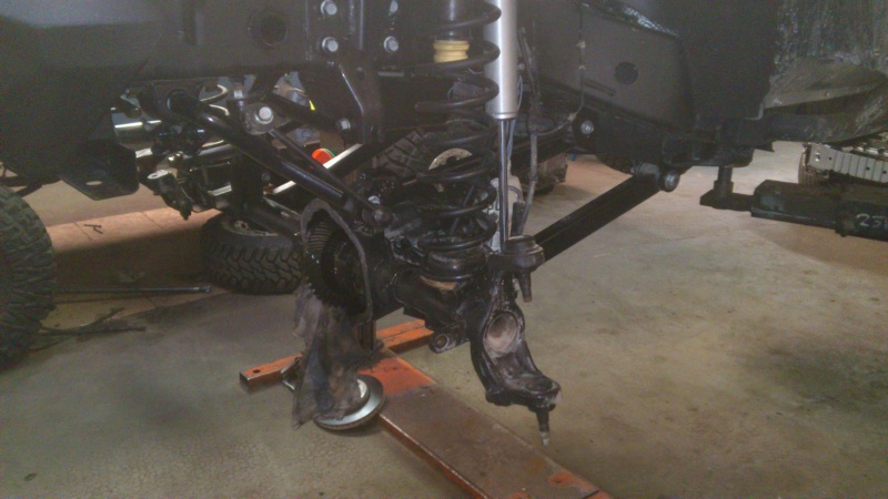

remontage du pont sur la jeep
montage des pivots
montage des moyeux et arbres de roues

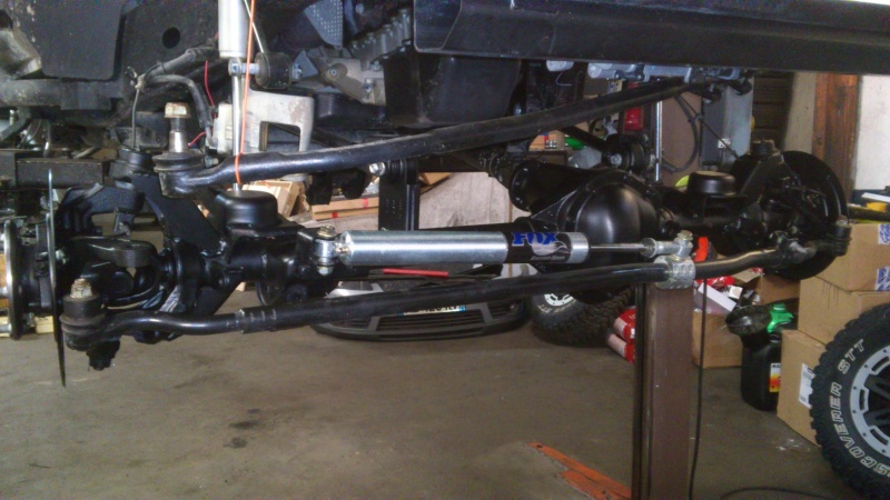

remontage de la barre de liaison

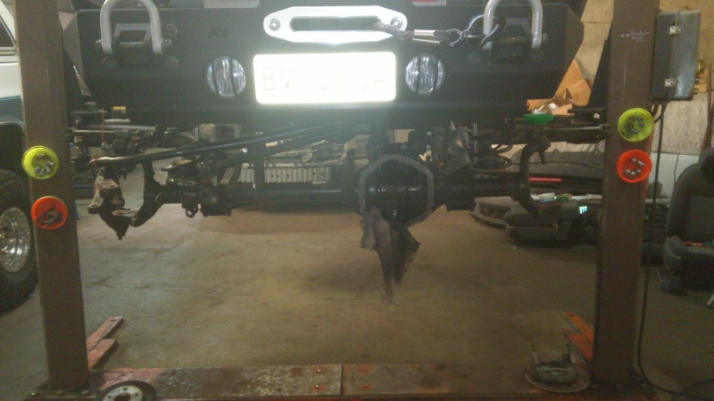

voila pour le pont avant, qui est en attente de recevoir les tirant inferieur reglable afin de pouvoir regler l'angle de chasse qui etait tres mauvais.
remplissage du pont avant d'huile et vidange du pont arriere

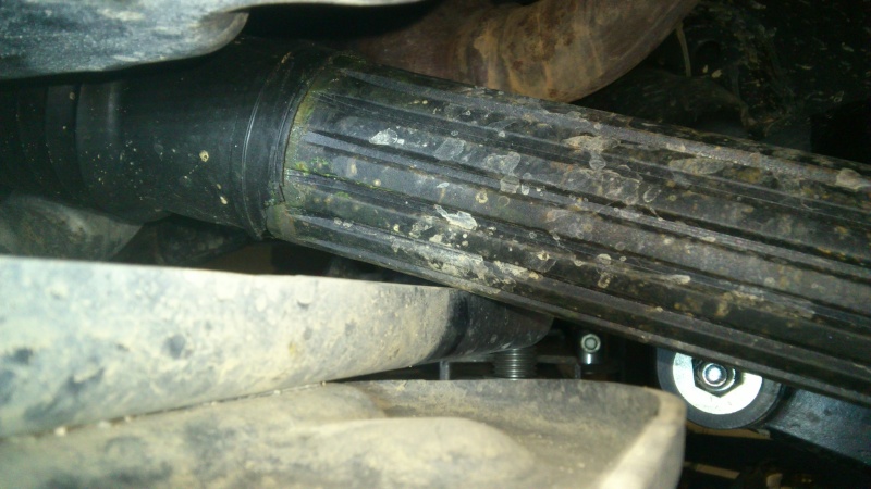

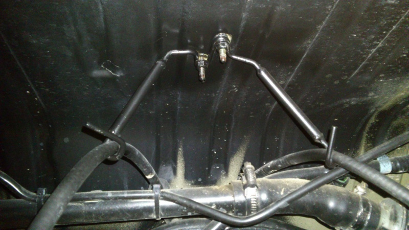

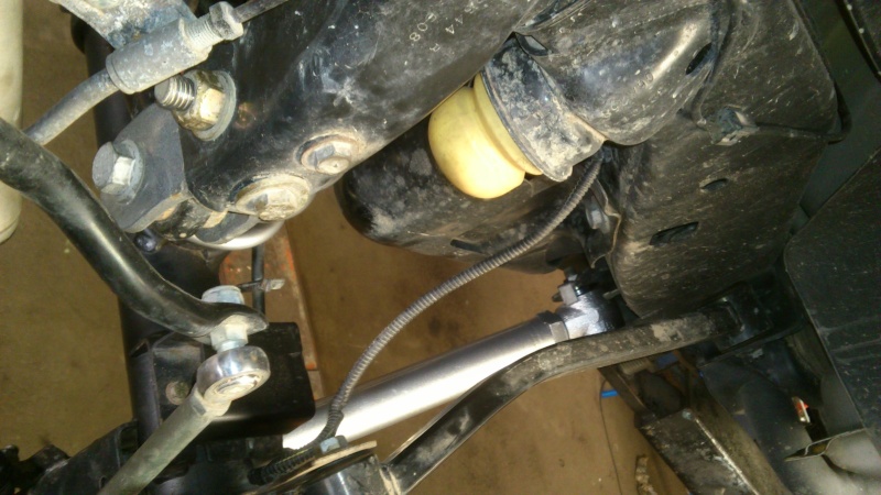

j'ai pas specialement fait de photo des abérations du precedent preparateur, mais j'ai repris toutes les fixations des fils de capteurs ABS, fils d'alimlentation des blocages, degazage, qui etait yper tendu roue debatue à fond.
la plus grosse des aberation etant l'arbre avant qui en debatement maxi, vient toucher la traverse sous la boite auto :jeep102:

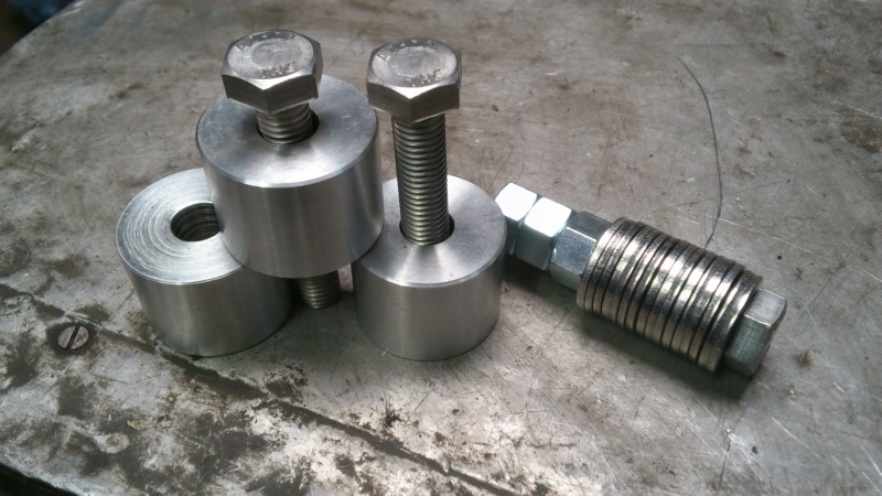

fabrication de cales pour rabaisser la traverse du sabot de boite qui touche l'arbre avant avec visserie inox

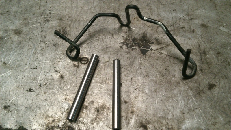

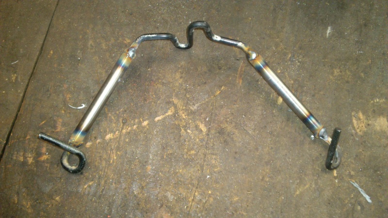

fabrication de piece pour ralonger la pate de maintient des cables de freins à mains

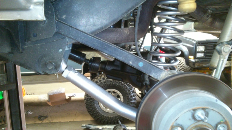

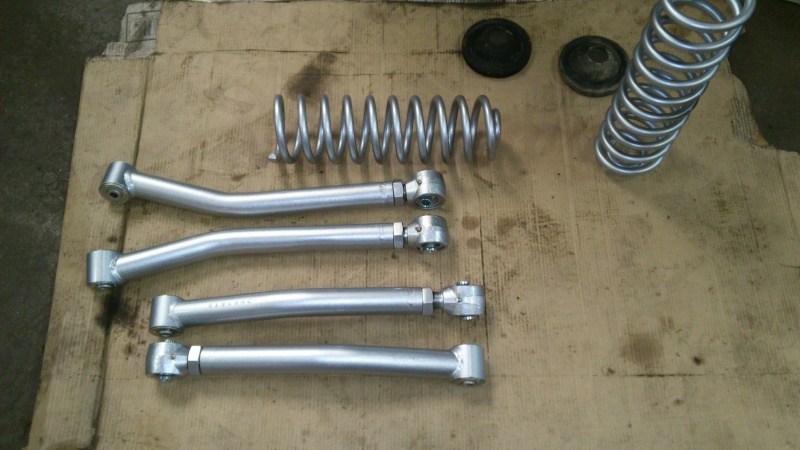

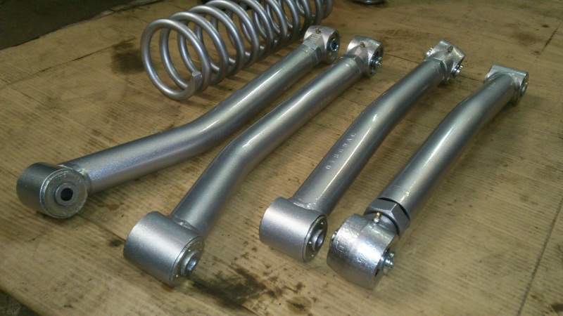

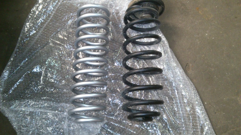

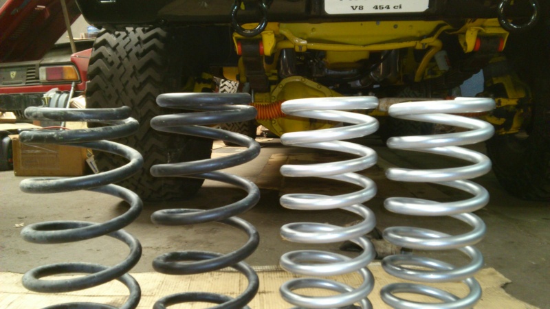

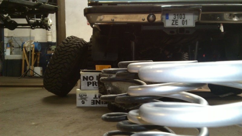

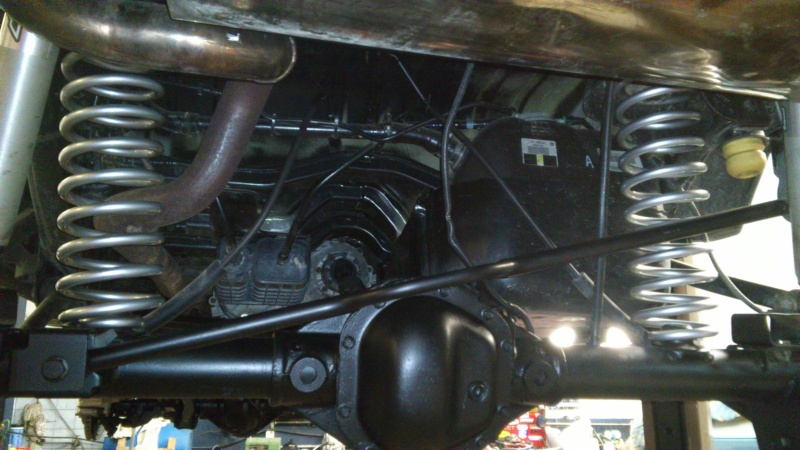

les nouveaux ressorts arrieres
et mise en place sur la jeep
alors, j'ai redemonter les ressort arriere, pour faire une comparaison, des deux nouveaux et des deux anciens, et on voit clairement qu'il y en a un d'affaisser

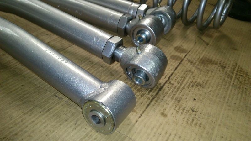

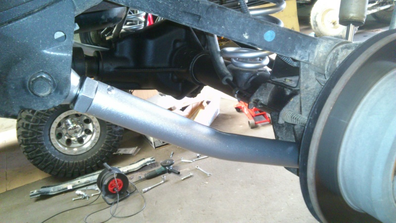

les tirants tout beau tout neuf en tenue de soirée :jeep103:

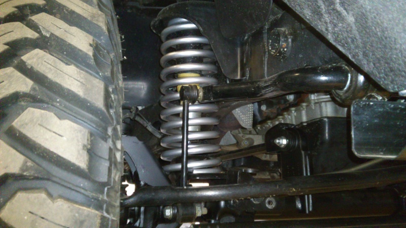

montage des ressorts avant
et des tirants

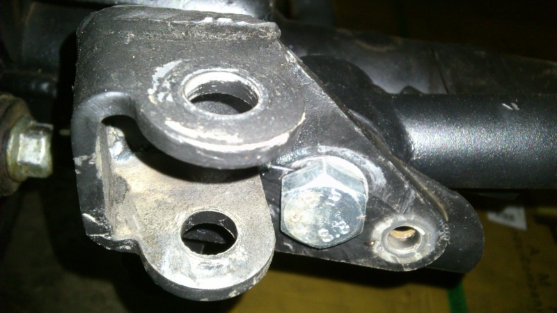

on a commencer les reglages, il en a ressortis que il n'y a pas que la barre panhard qui avait souffert du shimmy, mais aussi les trous du support sur le pont, les trous aussi etait oval et occasionnais toujours un jeu important.
du coup on à repercer à la taille au dessus, on est passer à du 16, et on à repercer, l'entretoise du silentbloc à 16.
c'est bon, c'est sauver, plus de jeux du tout

montage des tirants arrieres
les reglages de trains sont terminer, il reste deux rotules de direction à changer que je receverais fin de semaines.
