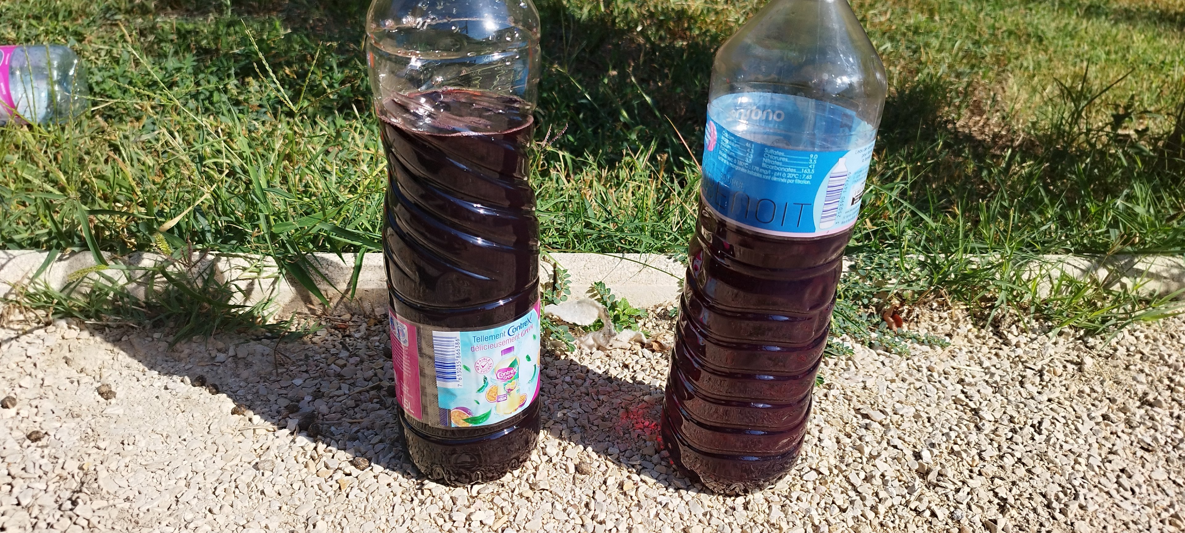

Vidange du liquide de DA ce matin en suivant le tuto que l on trouve sur le forum c est super simple a faire.
Le liquide était rouge cerise bien mûre :mdr2:
A gauche le premier liquide récupéré a droite la deuxième plus claire
