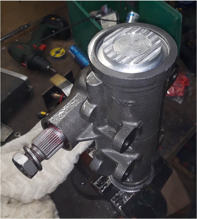

Boitier AGR1 reçu ce matin....comme les boitiers ont la facheuse tendance à rouiller....et que j'aime pas la rouille sur ma jeep :roll: ...je viens de lui passer une paire de couche de vernis incolore pour jantes ;) comme ça il restera neuf :mrgreen:
Montage dimanche si j'ai reçu mon huile....

Merci ;) ....des fois comme l'histoire de "bomber" un pièce à l'incolore ne vient pas systématiquement à l'idée tout comme, pour donner un autre exemple, de monter tous les boulons/écrous exposés à la graisse cuivrée : c'est des petites astuces qui ne mangent pas de pain et qui le rendent bien :mrgreen:

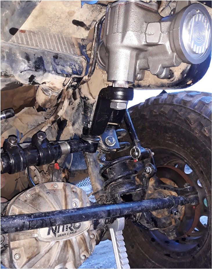

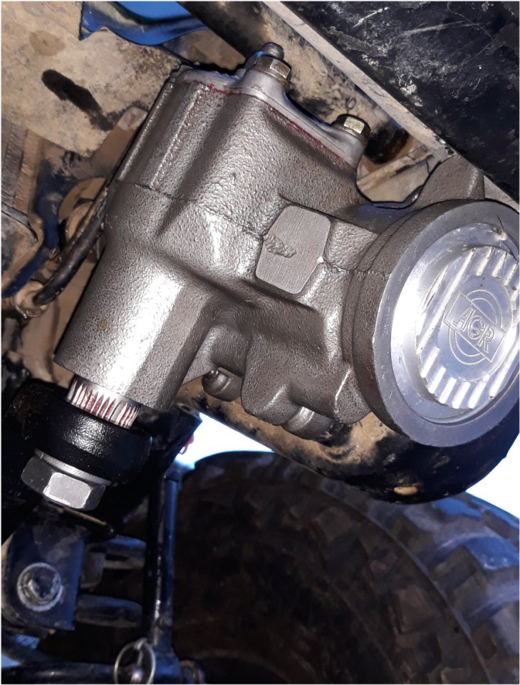

Le nouveau boitier AGR1 est en place, j'ai changé aussi le pitman par un pitman de chez Rockrawler qui a un décalage légèrement différent de ce que l'on trouve habituellement, vu que j'ai une suspense Rockrawler ça me paraissait évident :mrgreen: ... également une petite commande Currie : rotule de pitman et manchon de réglage ;) Pas eu le temps de rouler mais ça va le faire :mrgreen: Avec les croisements de pont ce sont des pièces qui souffrent un max : l'ancien boitier AGR avait pris u jeu à faire peur !!! c'est pour ça que les protos ont un autre système de directin ( interdit sur route ) avec un orbitrol : il n'y a aucune liaison pont / boitier de direction : c'est à cause de ça que c'est interdit : si une durite pète c'est ''moucho calienté'' :mrgreen: et j'e suis pas là...

Belle pièce, beau montage :1:

Que du beau sur ton TJ !! :bravo:
Pour le boitier AGR, je peux que te donner raison !
Il fait quasiment le double de taille de celui d'origine, c'est du très bon matos !! :1:

pas trop exposé en TT ?? :reflexion:
Re: Voilà ma jeep
En TT classique ça passe, il faut dire aussi que l'angle d'attaque AV de nos belles nous aide de ce côté là.
Après, si tu fais du rocher il y a toujours un risque et le mieux serait de mettre une tôle de protection.
