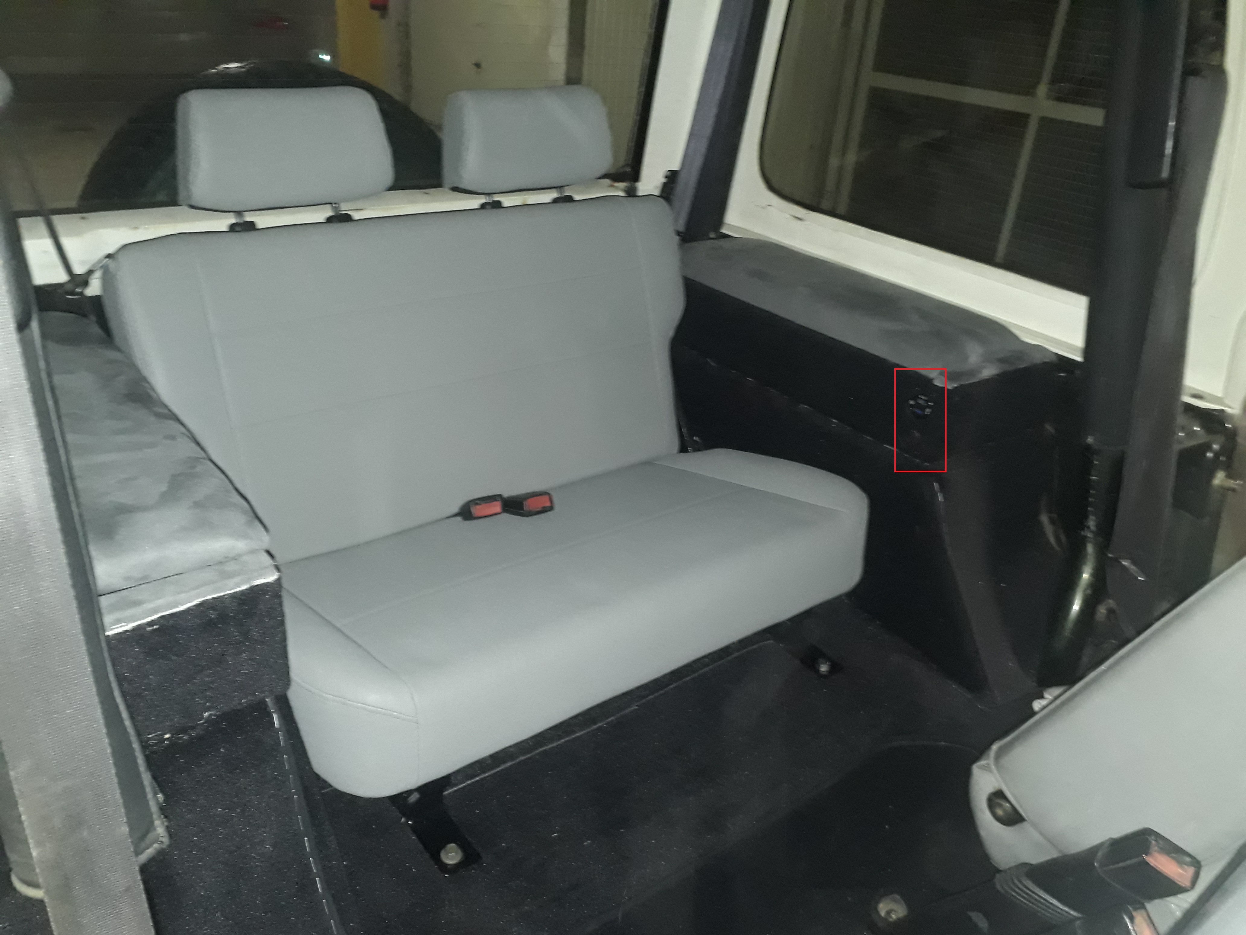

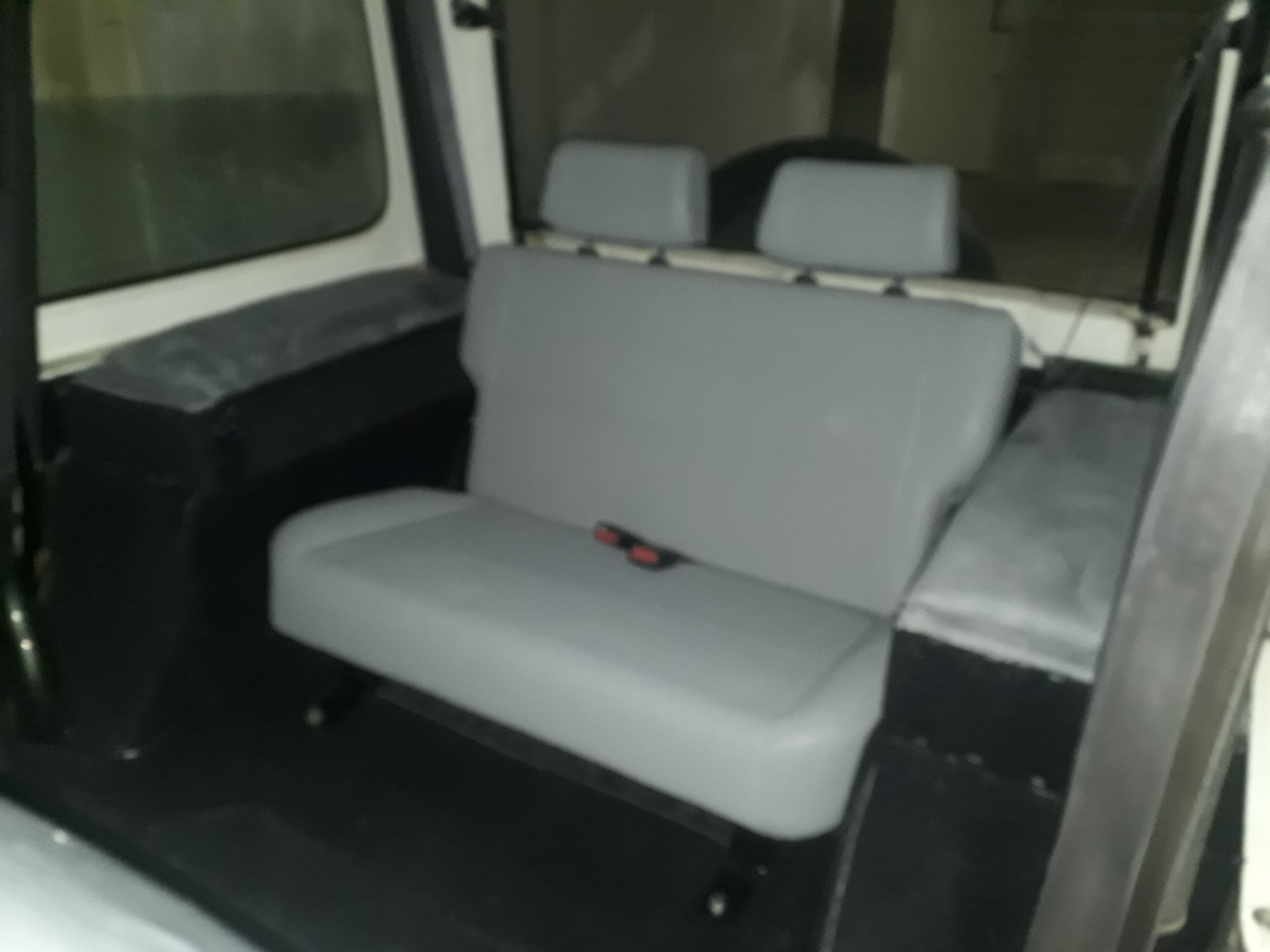

Voili voilou, les deux coffres sont en place, insert des deux platines comportant une double prise USB et un bouton pour led arrière spécial nimbus (voir photos, c'est tout much mais c'est pour mes enfants :1: , j'attend de les recevoir) Quelques finitions a prévoir histoire de rendre le truc un peu plus fini.
Pour les platine elles sont ici :
J'ai commandé ca pour les enfants ca leur passera le temps
Plus qu'a attendre la livraison.

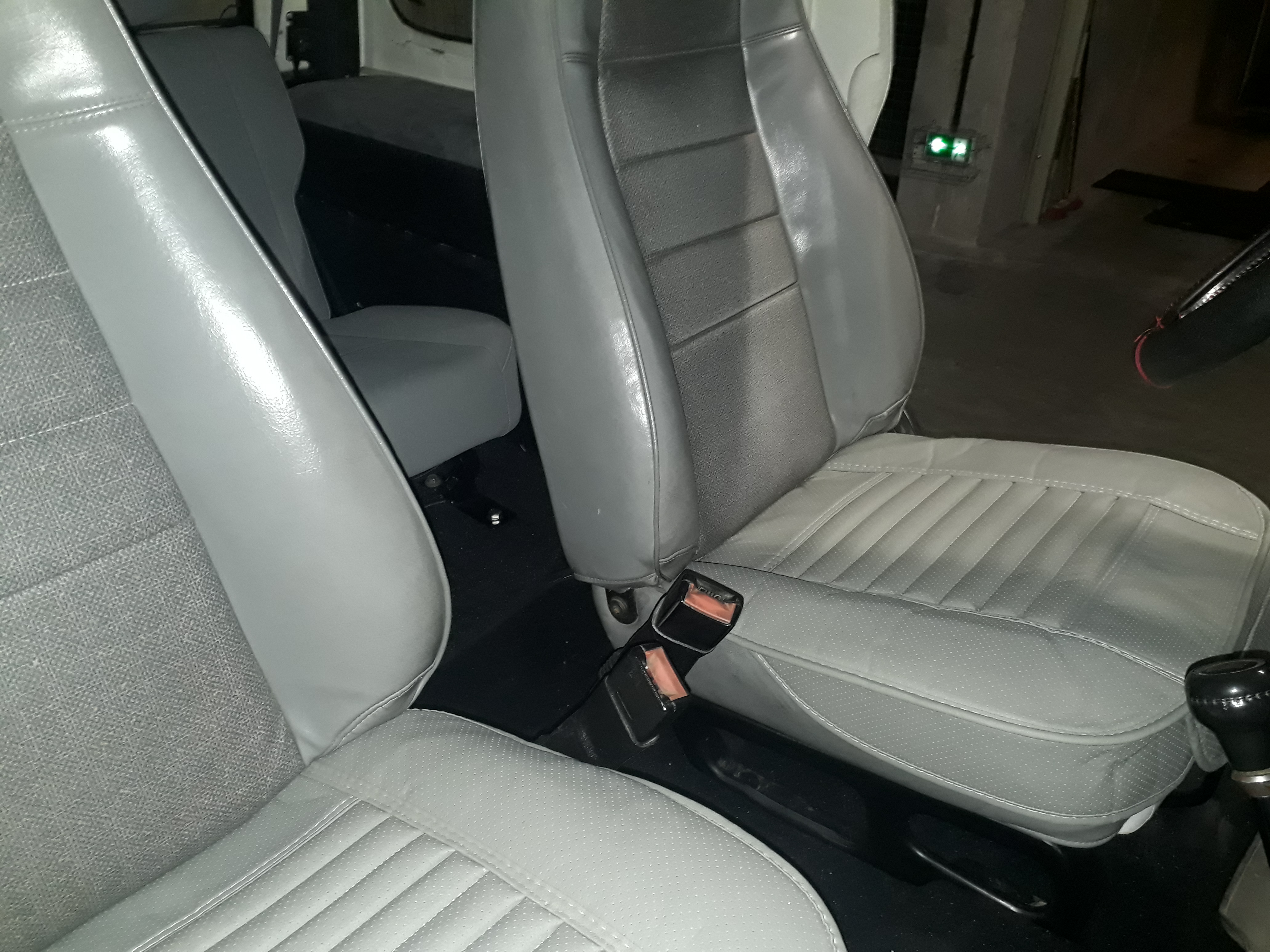

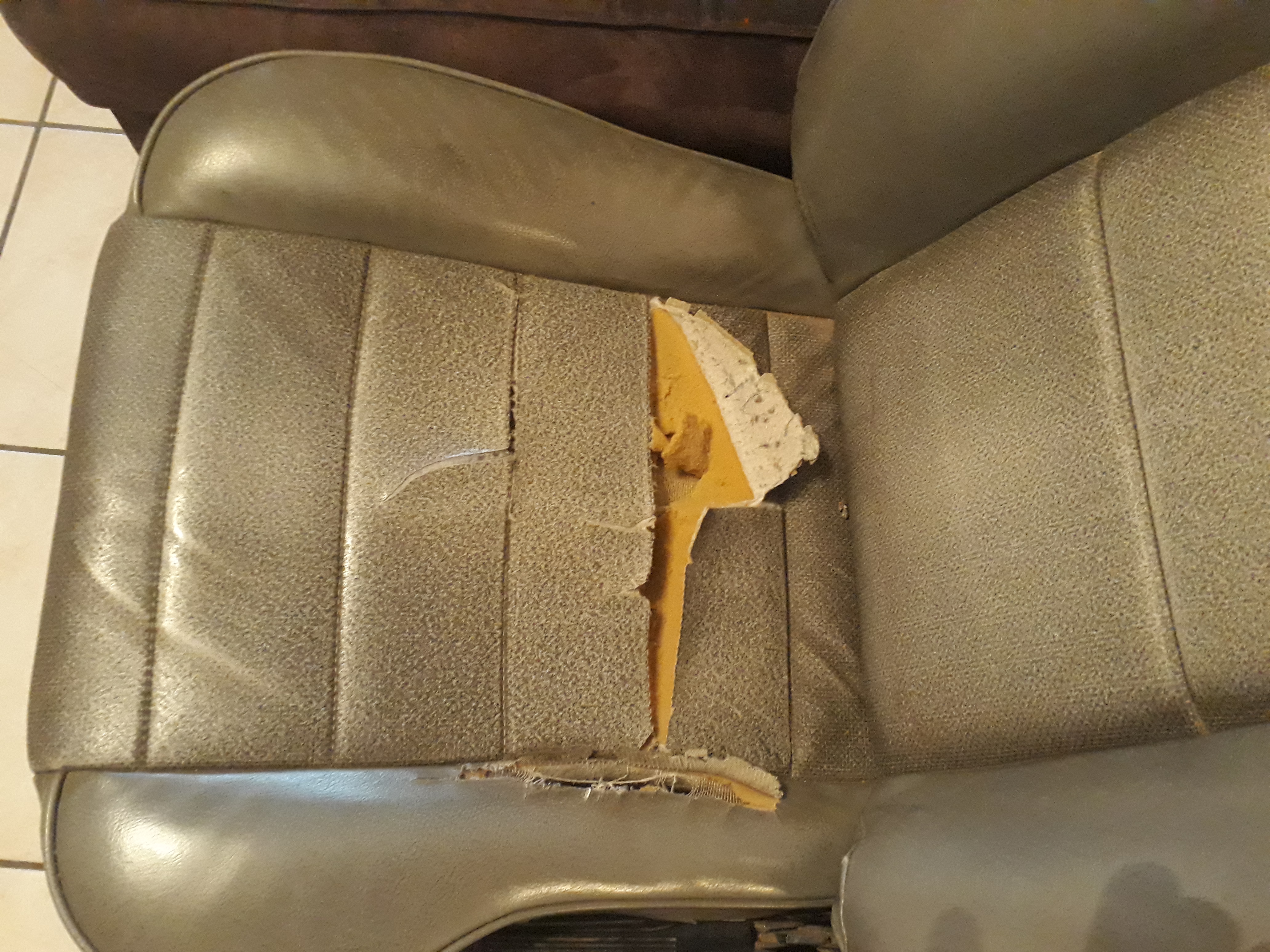

J'ai aussi fais un très gros investissement 11.5 E le coussin pour mes sièges avant avant de refiler le bébé à une amie qui va bientôt faire de la sellerie.
Sinon ca donne ça

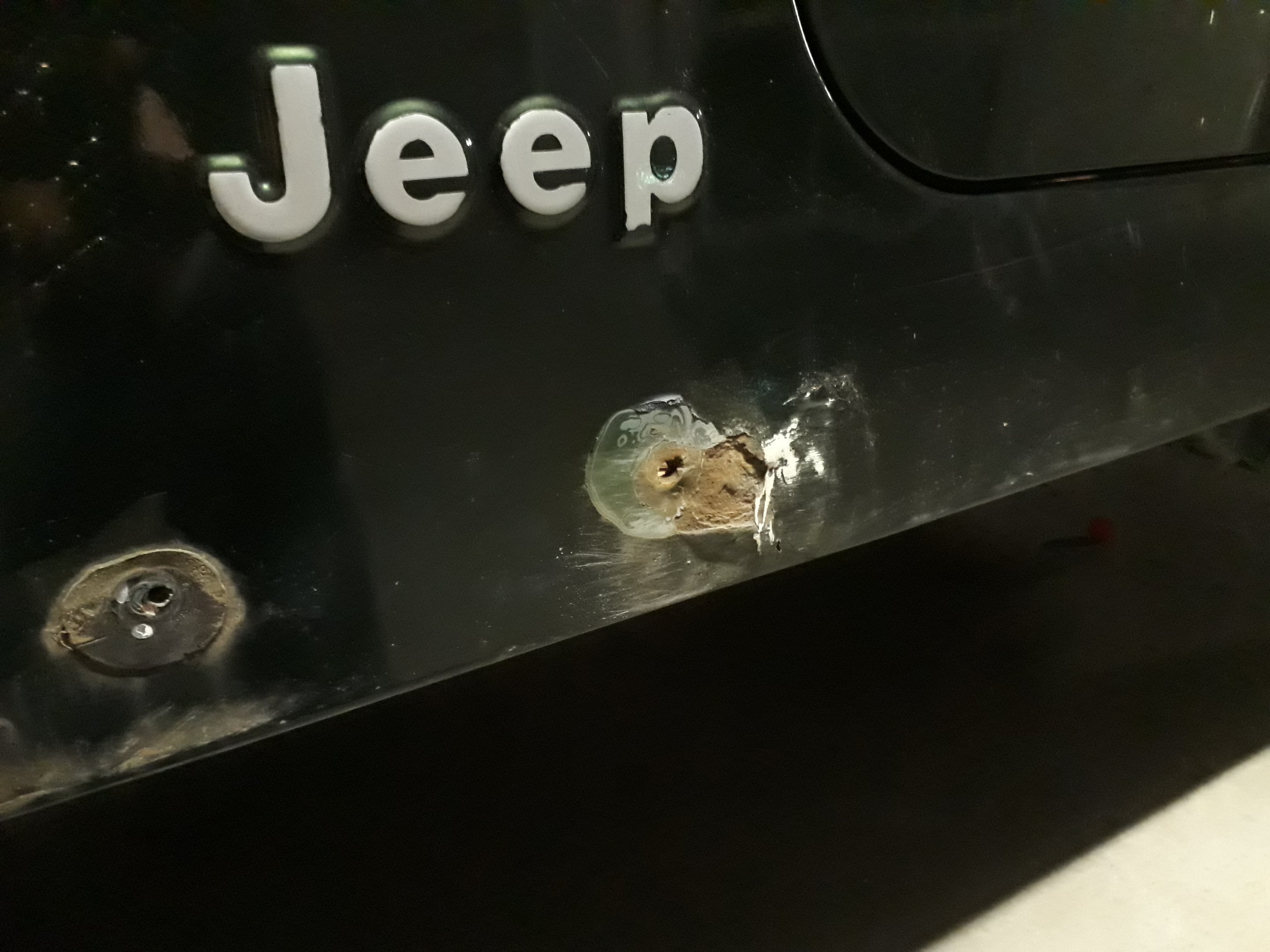

Sinon je vais m'attaquer à ça prochainement, oula pas très beau

Super ton aménagement à l'arrière.
La banquette avec le dossier réhaussé et les appuis-tête, c'est top.
car celle d'origine est inconfortable au possible.

AH , les bas de caisse commencent à prendre la rouille. :reflexion:

Domiwan a écrit : 04 déc. 2020 06:53 AH , les bas de caisse commencent à prendre la rouille. :reflexion:
Il faut opérer d'urgence tu penses?
YJ 1995 Full Stock
Messages : 13876
Wrangler yj 2.5 multipoints de Thibault
Pas forcément mais vérifie quand même avec un tournevis si tu arrive à traverser la tôle.
Il faudrait au moins traiter la rouille, au frameto, ou autre. Pour stopper l'évolution dans un premier temps.

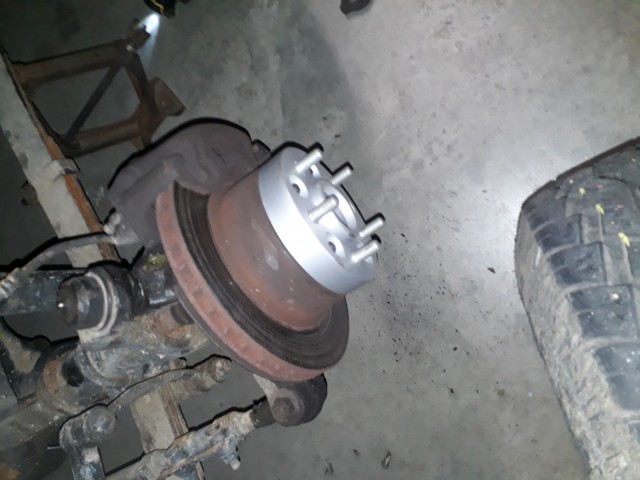

En attendant de recevoir les leds pour mon intérieur et mon cadeau de noel pour la tole (poste à souder) je me suis fais un petit plaisir
petits élargisseurs de voie. J'ai longtemps hésité entre des jantes et des élargisseurs de voie.
J'ai opté pour les élargisseurs de voie pour une seule raison, Le CT et aussi comme j'ai pas le budget et la place pour avoir deux trains de pneus/jantes. Je pense que c'est le compromis idéal. Après plus tard viendra sur les jantes une peinture noire.
je suis assez content du résultat.

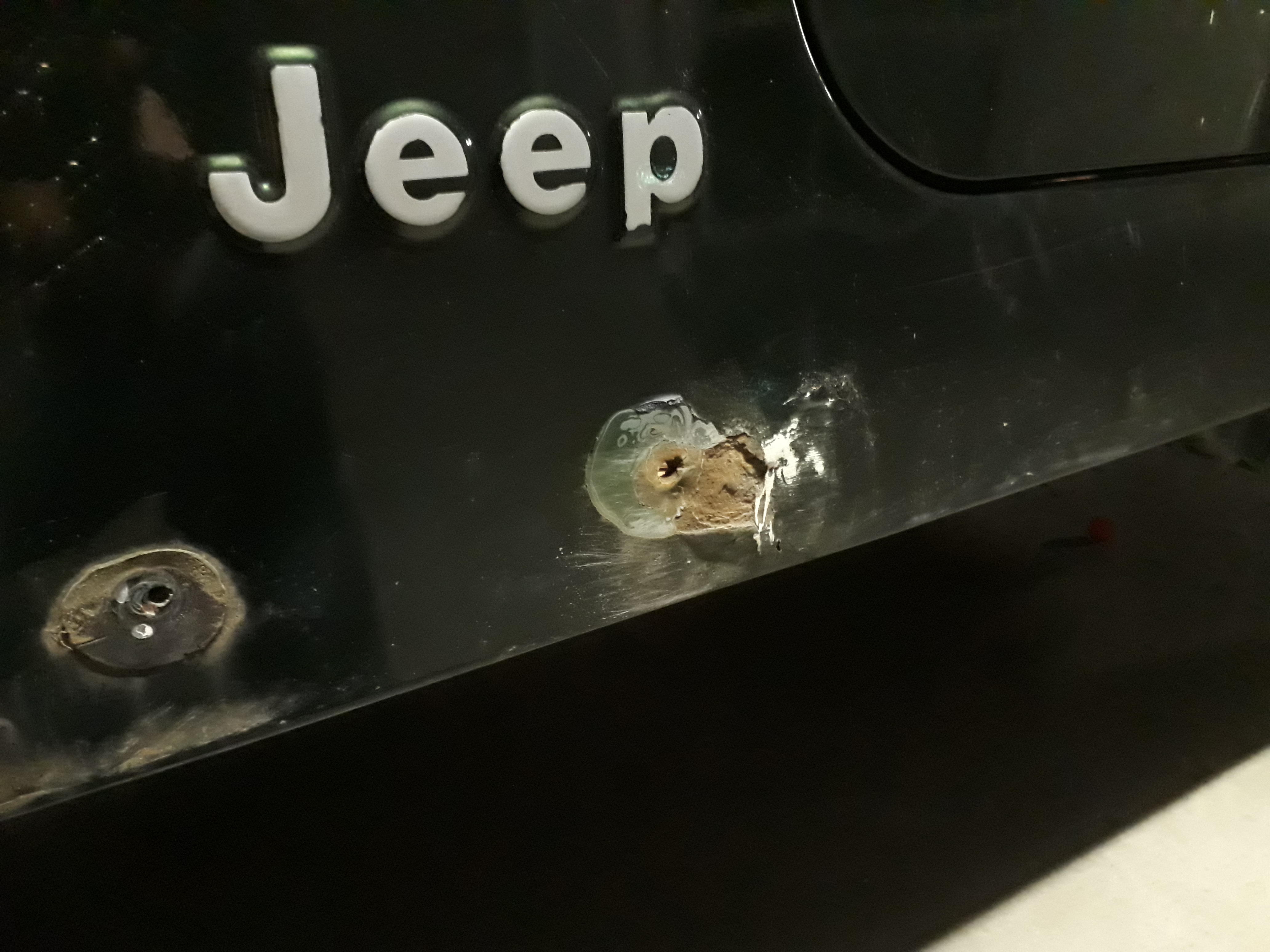

J'aurais besoins de conseils avérés sur mon prochain travail sur la jeep.
Je vais bientôt m'attaquer à (voir photo)
2 possibilités s'offrent à moi.
1) soit la tôle n'est pas trop pourrie et j'avais pensé à cette façon de faire (après ponçage)
- Rustol owatrol
- Après
- mastic de remplissage
- mastic de finition
- Après
- Peinture
- vernis
ou
2) refaire la tôle
- Après phosphatant
- Mastic de remplissage
- Mastic de finition
- Après normal
- Peinture
- vernis
Qu'en pensez vous y'a t'il des solutions dans les deux cas bien mieux?

patolivier
Messages : 752
Message par patolivier »
A la vue de la photo, la tôle est déjà bien atteinte.
Pour moi, c'est découpe jusqu'au métal sain puis tôle de métal soudée bord à bord.
Regarde bien ailleurs, il doit y avoir d'autres attaques de corrosion, ça c'est sur.
