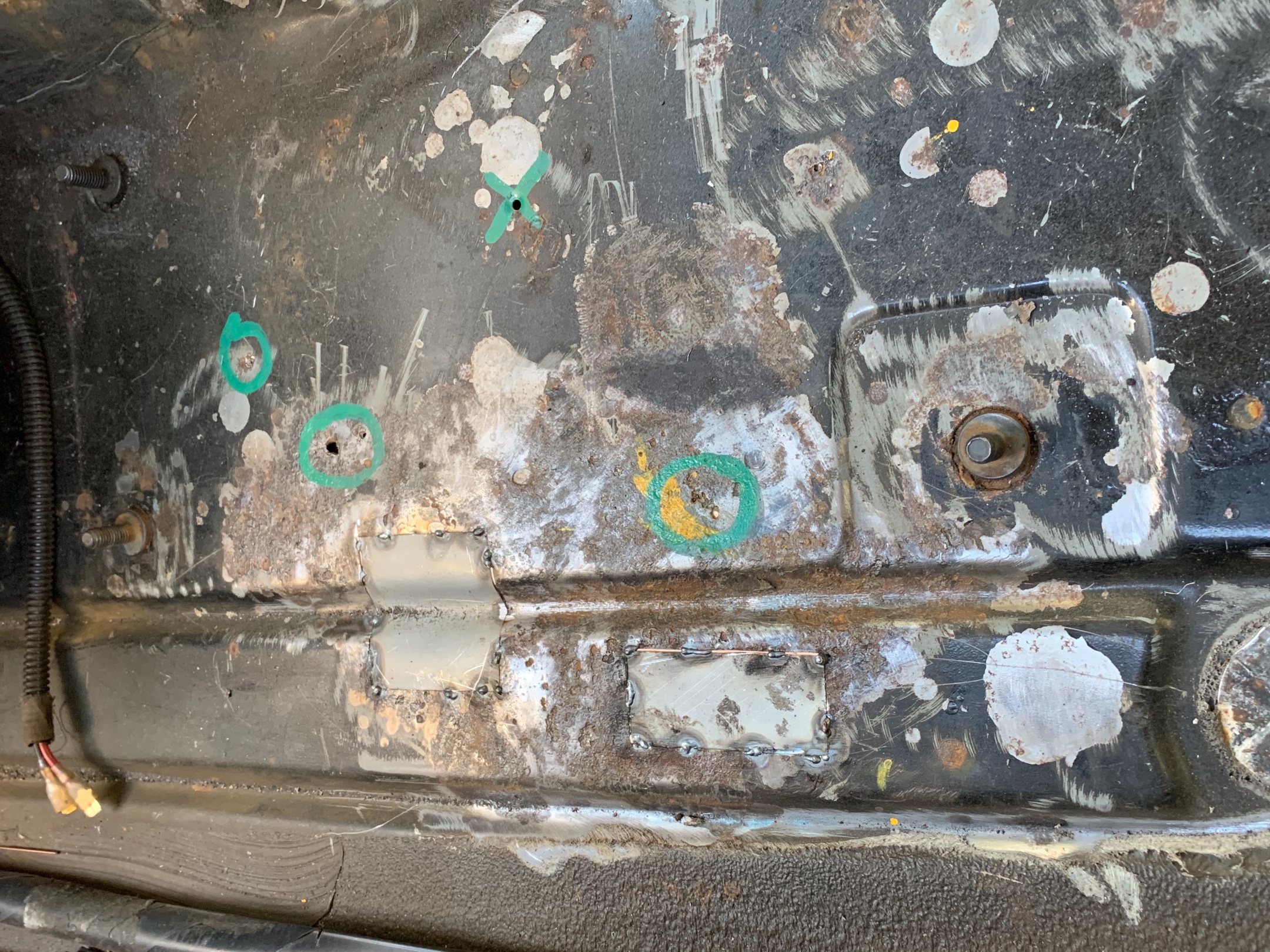

Super ! J’ai hâte de m’y mettre. Pour l’instant suite du pointage des patches du plancher. Ensuite traitement et remontage avec réfection du ciel de toit.

J'ai fini de pointer les derniers patches - enfin j'espère, il reste un gros point noir : le bas de caisse gauche. Je le ferai faire, car le TIG/ajustement sur une pièce qui se voit... pas encore assez confiant.

Oui Domiwan, je ne m'attendais pas à autant !
Picolo, je suis content du plancher, j'ai même pris du plaisir à former, découper, souder... c'est le bas de caisse gauche qui me pose problème, il a une forme complexe, et il est en rupture de stock. Je pourrai le tenter moi-même, mais la carrossier qui va la préparer et la peindre après va faire la tronche s'il faut reprendre. En plus, je ne serais pas étonné d"avoir une mauvaise surprise en démontant l'extension d'aile gauche...

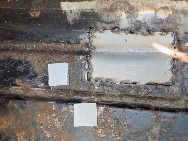

Le dernier patch est soudé sur la plancher ! Reste plus qu'à traiter, et là, j'hésite entre deux choses :
1) Convertisseur + phosphatant + époxy
2) Convertisseur et époxy directement...
Idem pour le chassis, avant antigravillon. Des avis ?

Convertisseur + phosphant, ça c'est le top.
Époxy, c'est moins bien. Ça protège bien, un certain temps, puis quand l'humidité entre sous l'époxy, ça devient le diable.
Moi, j'ajouterais peinture simple sur le phosphatant. C'est ce que j'ai fait d'ailleurs sur le mien.
