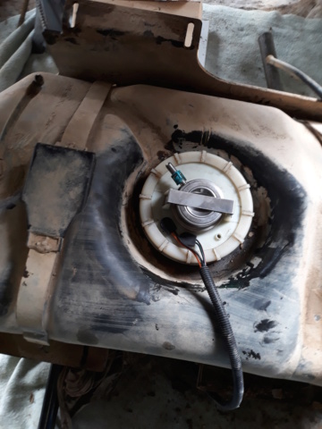

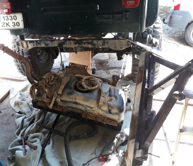

:colere: Il a fallu que je tombe le pc Warn avec son porte roue ça pèse 1 tonne :paspossible: pour accéder à certains boulons qu'il rendait inaccessibles....puis démontage de la plaque de protection Warn en 8 mm ne pliera pas demain je vous le dis : elle aussi pèse une tonne....bref je me sui fait chichi comme d'habitude, à mécaniquer seul quand pour le coup une paire de bras auraient été les bienvenus...évidemment le tout couché sous la jeep comme tout jeeper qui se respecte :mrgreen: mais ça vous connaissez :1: sinon c'est pas marrant :paspossible:
la pompe neuve est en place....

Je connais Greg , pour avoir démonté par deux fois le réservoir....sauf qu'au deuxième démontage je n'avais pas sur élevé la Jeep ce qui a rendu l'opération plus facile car couché sous le réservoir je l'ais fait descendre sur moi et glisser de coté , plus facile que de travailler a bout de bras la Jeep en hauteur . Enfin c'est mon avis . Mais je n'avais pas le Pc a demonter .... :1:

jeeper85 a écrit :Je connais Greg , pour avoir démonté par deux fois le réservoir....sauf qu'au deuxième démontage je n'avais pas sur élevé la Jeep ce qui a rendu l'opération plus facile car couché sous le réservoir je l'ais fait descendre sur moi et glisser de coté , plus facile que de travailler a bout de bras la Jeep en hauteur . Enfin c'est mon avis . Mais je n'avais pas le Pc a demonter .... :1:
Ouais, j'étais pas encore sur la réserve :paspossible: ...et le bindage du réservoir est d'un poids ''sur-réaliste" :mdr: Bon, ça se fait, mais je rêve un jour de travailler debout sous ma jeep ;)

très instructif, je dois changer la mienne aussi, + de 140000Km et d'origine, ont verra ça au printemps vu le chantier :1:

Ça se fait ;) l'idéal est de bien être en réserve....et d'avoir un cric roulant :mrgreen:
