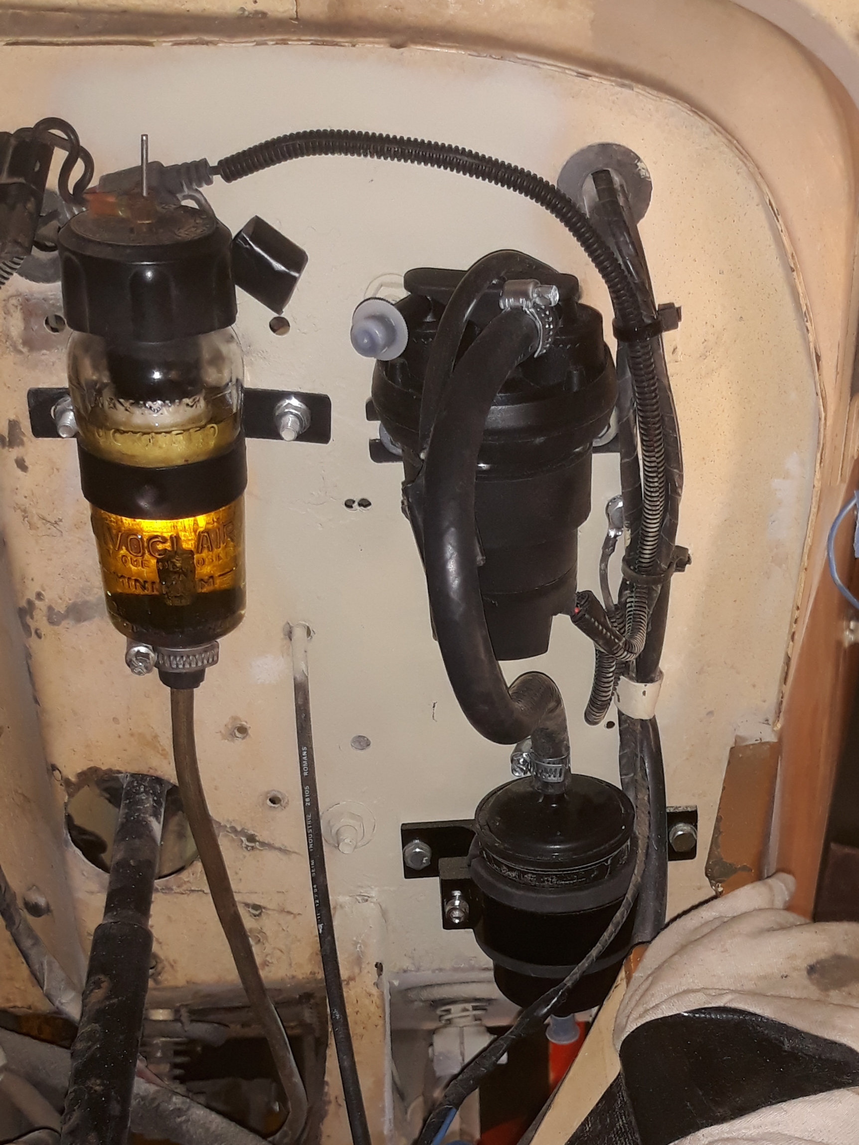

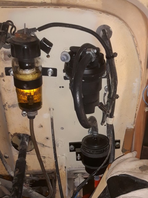

La pompe et le filtre ont pris leur place sur la cloison pare-feu

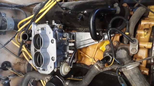

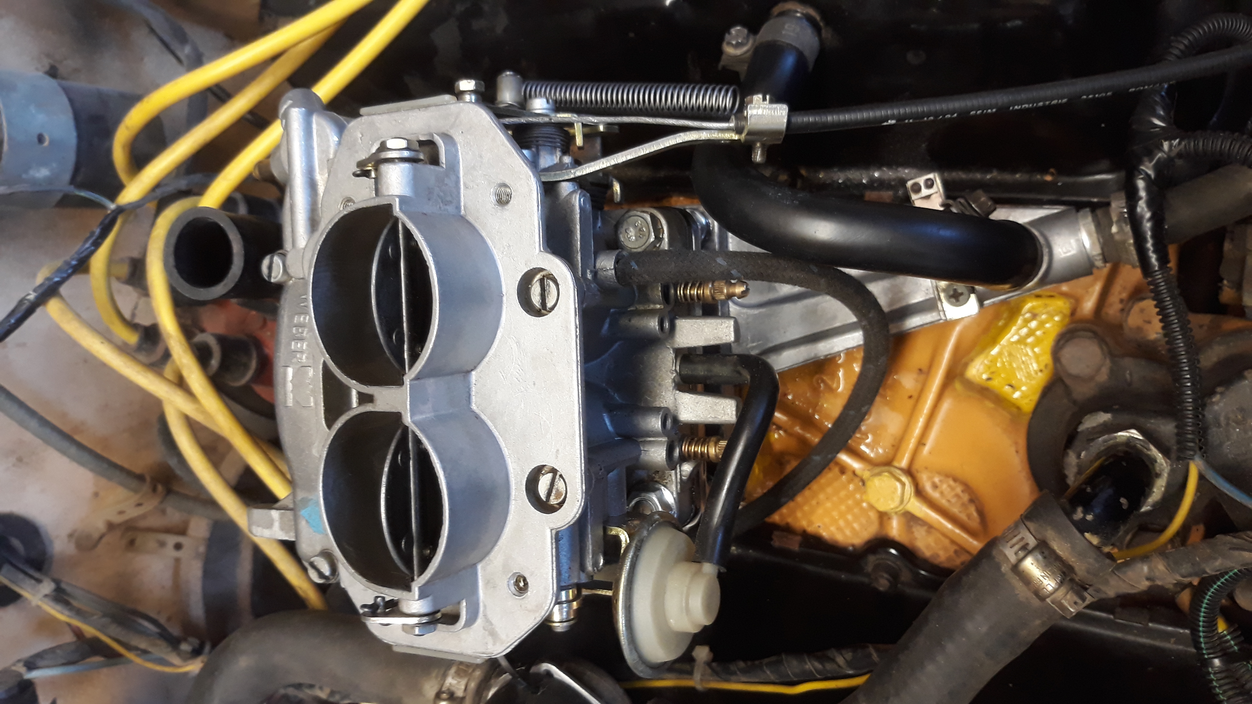

Le carbu est revenu de révision avec ses joints, membranes, gicleurs, crépine et autres pointeaux neuf : remontage de la pipe d'admission et ses nouveaux joints dans la foulée :mrgreen:

martini a écrit : 13 oct. 2020 21:21 Le carbu est revenu de révision avec ses joints, membranes, gicleurs, crépine et autres pointeaux neuf : remontage de la pipe d'admission et ses nouveaux joints dans la foulée
Là je kiff trop c'est chouette un DC
Tu va mettre des cornets? dis :mdr2:

Bon, ya le fiston (30 ans) qui passe a la casa et qui voulait voir Coyote2.... comme le carbu, pompe et filtre étaient montés, le temps de brancher une batterie et de plonger la durite d'alimentation dans un jerrycan ....sans oublier l'extinteur à portée de main :paspossible: ....on a fait péter la vieille :mdr: ....constat : un peu de fumée passe par un joint de cache culbuteur, du coup, un nouveau est commandé....bref ça fait plaisir d'entendre son échappement rauque :1:

Il tourne rond avec le crabu. refait à neuf ?

Oui le moteur tourne rond....je suis arrivé à avoir un ralenti. Un peut haut mais faut que je règle câbles et tringlerie avant de toucher a la vis de ralentiz du carbu...mais quand elle roulera un réglage carbu avec analyse des gaz s'imposera pour être tranquille.
