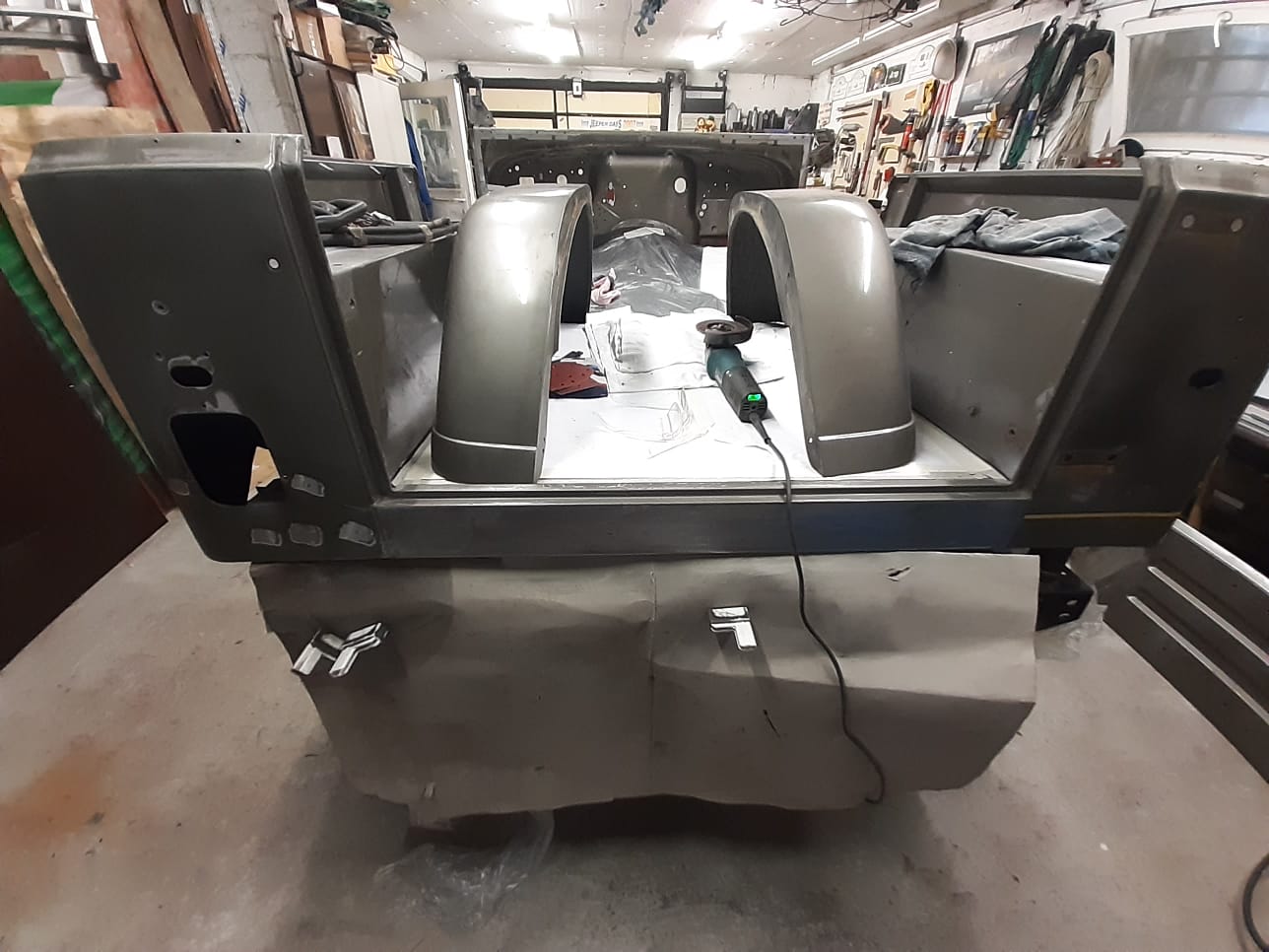

Mais ici c'est plutôt débosselage , soudure , et en dernier recours mastic .
Quelques couches d’apprêt et ensuite on redonne la couleur à cette jeep .
ça avance , mais ça prend du temps .....

Peinture en cabine ?

NIKKO a écrit : 29 août 2020 21:48 Peinture en cabine ?
L'apprêt se fait à la maison , la peinture des intérieurs également et suivant le résultat on avisera , une "cabine" plus ou moin artisanal est en place dans l'atelier .

La caisse est dans la cabine de peinture

Message par Gilles »
On a fait de la place pour les roues :mdr: :mdr: :mdr:
