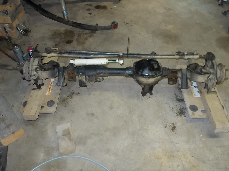

salut les potes ,
je suis en train de modifier le dana 30 de mon yj en lui ajoutant un spartan locker et des moyeux libres comme sur une cj7 ,
1ere etape mettre le pont sur un etabli , ca ira mieux pour travailler
calage de la jeep , calage en marteau pour les néophytes .
vidange du pont avant je laisse un vis en haut prise sur deux ou 3 filets pour tenir le couvercle , cisaillage du joint , puis couteau a enduire entre le carter et le couvercle pour vidanger l'huile mise du pont sur chariot a roulettes a chaque extremité et extraction du dit pont pour etre modifier ,

Attention , j'ai eu un Spartan Locker sur ma cj 7 , je n'en était pas content du tout. Un bruit de clac clac dans les virages ( j'avais la bonne huile dans le pont ) et braqué à fond , une résistance de dingue pour faire " passer les crénaux " . Denis ( Labaroud ) pourra t'en parler .
Heureusement que j'avais les moyeux débrayables !! J'attend ton retex avec impatience ... bon taf , bon courage et picetout .

demain je vais attaquer la réalisation d'un écarteur hydraulique pour pouvoir extraire le différentiel du carter , je vais partir d'un cric rouleur hydraulique et de profilés que j'ai en stock …

Je suis également entrain de réfléchir pour monter des moyeux débrayables

Les Moyeux D. t'obligent à faire un peu de sport en descendant pour les verrouiller oui les déverouiller , moi, par fleme , ils étaient tt le tps vérouillés .

c'est vachement pratique sur route, çà économise le pont et de l'essence.

Si c'était si bien que cela , tout les 4x4 avec pont AV rigide en auraient !
