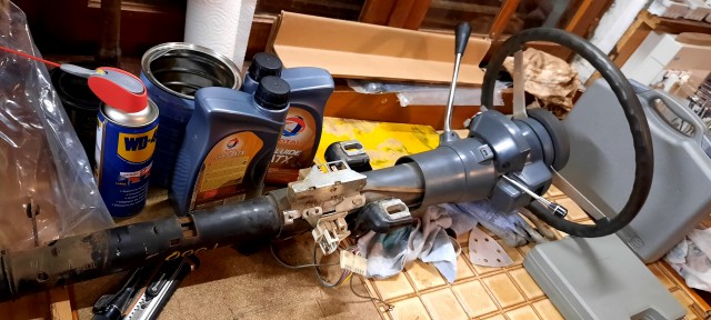

Message par Grojules »
Hier début des travaux , début du démontage de la colonne de direction.
Jeep Wrangler Islander YJ 1989 L6 4.2L
