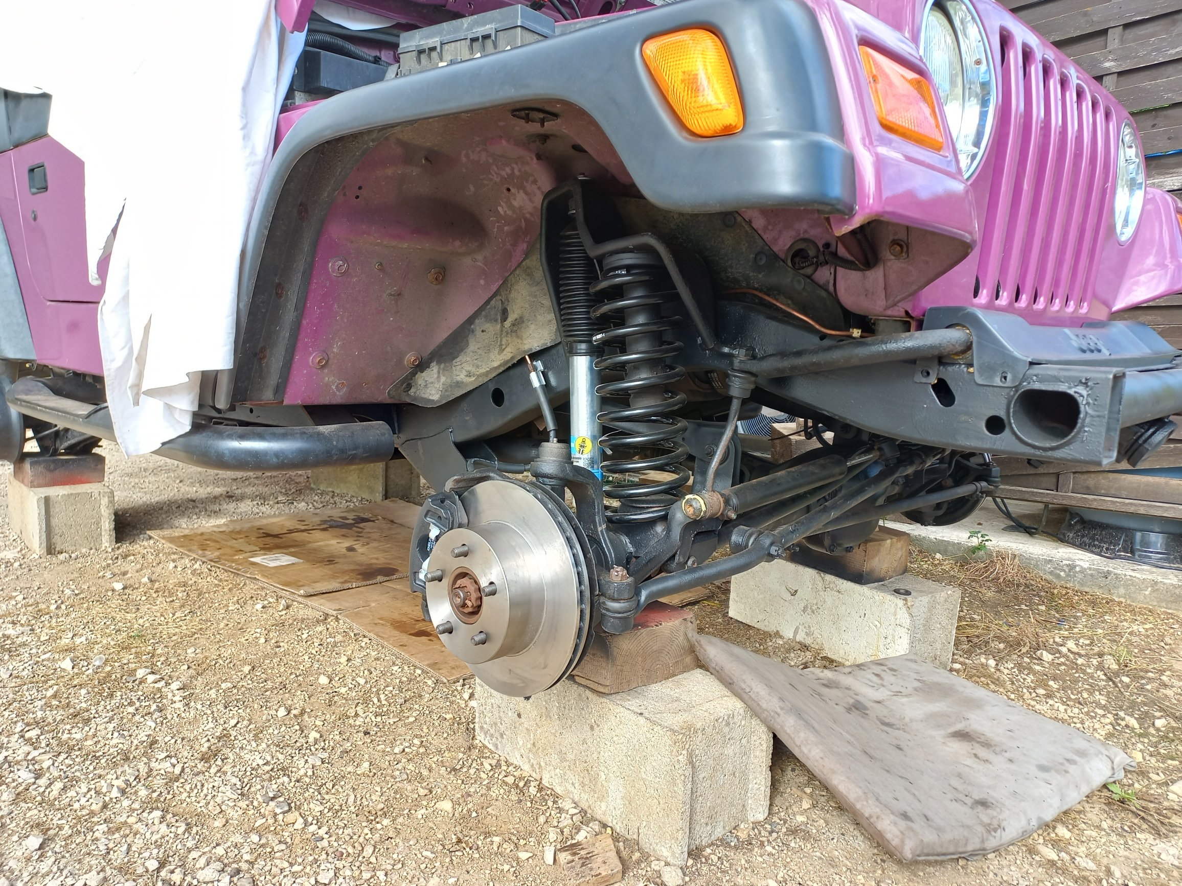

j'ai mis ceux de la photos. ressort procomp et amortisseur bilstein. Nickel.

ok,
si tu as les références des amortos, ça m'arrangerait.
Merci d'avance

Il s'appelle série B8 5100.
24-293105 et 24-293099
Le kit que j'avais commandé devait être avec les jaunes et les soufflet bleu (B6) Mais j'ai reçu les modèles de la gamme au dessus
