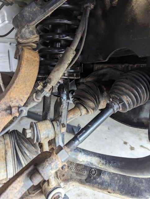

Bonjour a tous.

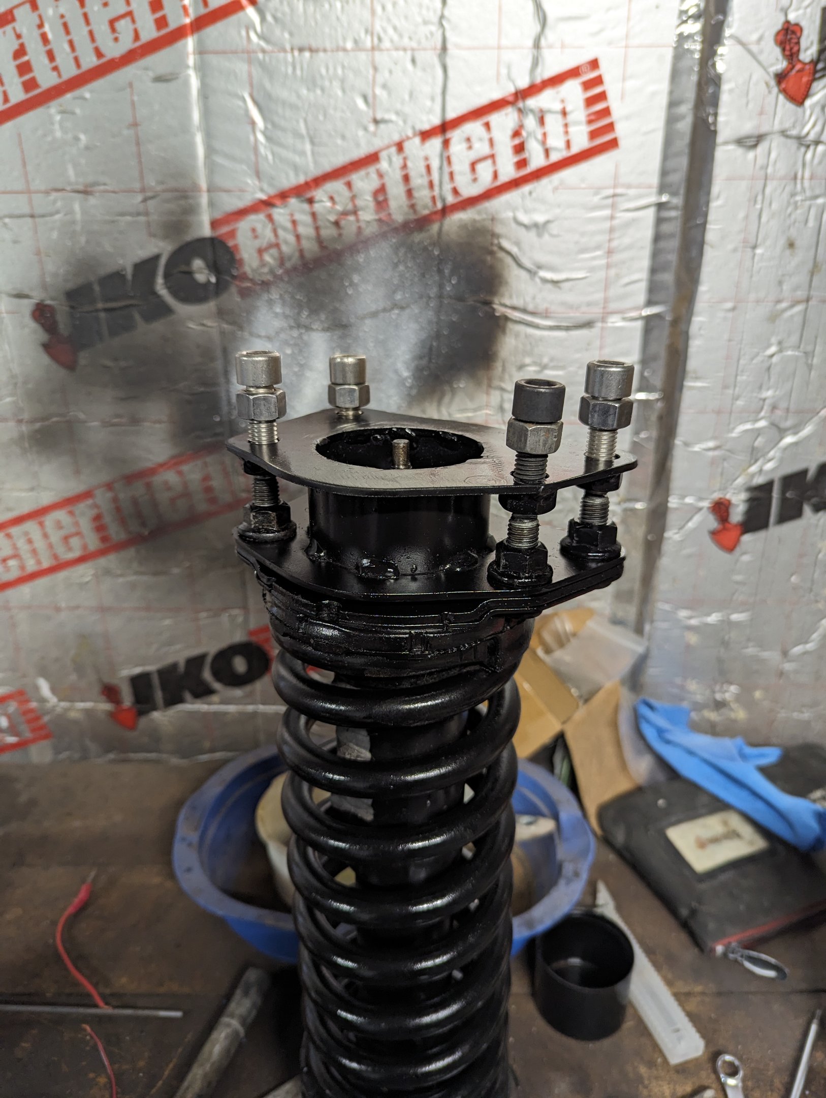

Je viens de fabriquer des rehausse (4,6mm) avant pour mon kj crd.

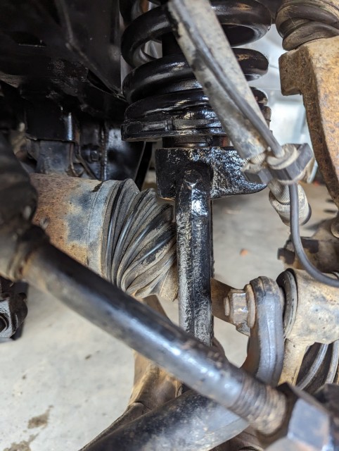

Problème je trouve que la cinématique n'est plus bonne le bras supérieur est en tension constante et pire côté conducteur en détente on touche le soufflet de cardan. Quelqu'un a un retour là dessus ?

Je pense qu'il va falloir baisser le pont car les cardans forcent dans le boîtier de cardan ( ou proche de forcer )
Il va falloir trouver des cardans à fort débattement...

Le KJ ne se prête pas bien à l’exercice de la rehausse car il n’y a pas de pont rigide à l’avant, c’est une surprise pour personne… A partir de 4 ou 5 cm les problèmes commencent, tu vas déchirer ton soufflet avec la jambe du ressort, ça tape dans le triangle au moindre dos d’âne, les amortisseurs talonnent bref… 3 solutions, tu remets tout d’origine, tu cherches un vrai kit complet très cher ou alors tu te sers du Cherokee uniquement pour aller chercher le pain en faisant très attention sur les dos d’ânes. Les quelques personnes qui ont tenté et partagé leur expérience ici en sont toutes arrivées à la même conclusion.

Ok , je ne vois pas ce qu'un vrai kit changera du moment que l'on garde le "u" qui passe dessus le cardan. Je vais changer le triangle supérieur et diminuer la hauteur vers trois cm je pense.
