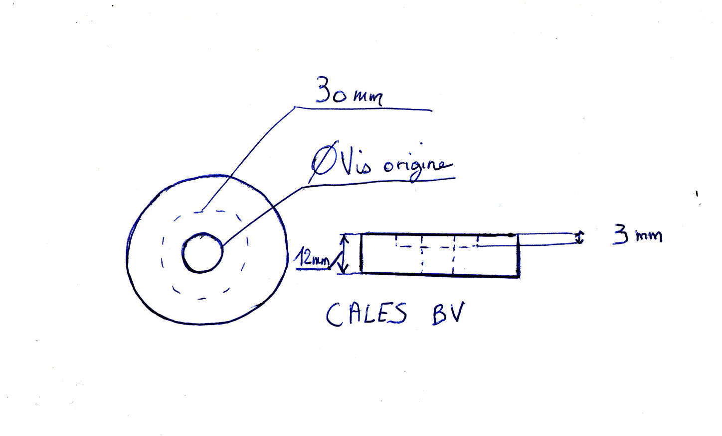

Si tu veux, je t'envoie mes cales, elles sont usinées pour s'adapter sur les bagues soudées autour du filetage sur le châssis.
en acier galvanisé et avec les vis plus longues bien sur, croismo t'en aura pour ton argent!
Envoie un MP si ca t'intérresse!
Plan cales.jpg (101.82 Kio) Vu 444 fois

Merci Julien, mais je dois commander des trucs chez Quadratec : je vais donc prendre le kit Skyjacker. Les cales me paraissent presque trop épaisses (je n’ai pas trouvé d’indication de la dimension), au pire, je ferai tourner des entretoises inox comme les tiennent. Par contre, il y a, avec, une plaque pour rabaisser le palier du levier de BT :1:
