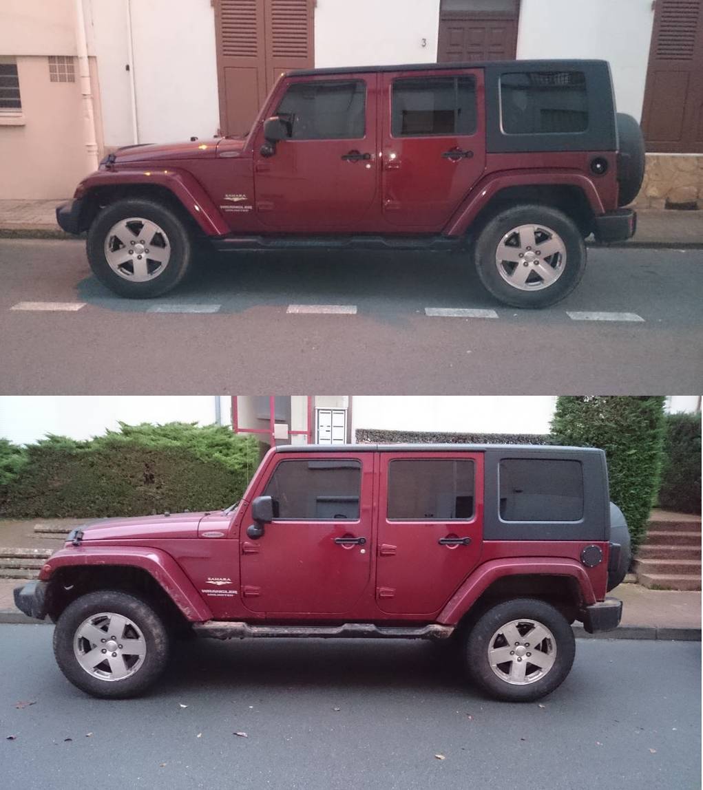

Hello t as pas une photo de ton jku avec le ome 2"?

fred cham a écrit :Hello t as pas une photo de ton jku avec le ome 2"?
Oui bien sur, un montage "avant-après"
Je trouvais l'avant un peu bas par rapport à l'arrière. La réhausse a mis à niveau tout ça et surélevé un peu l'arrière.
