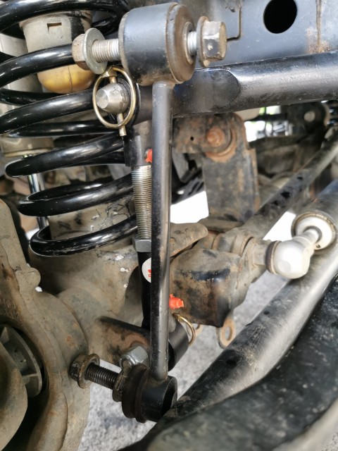

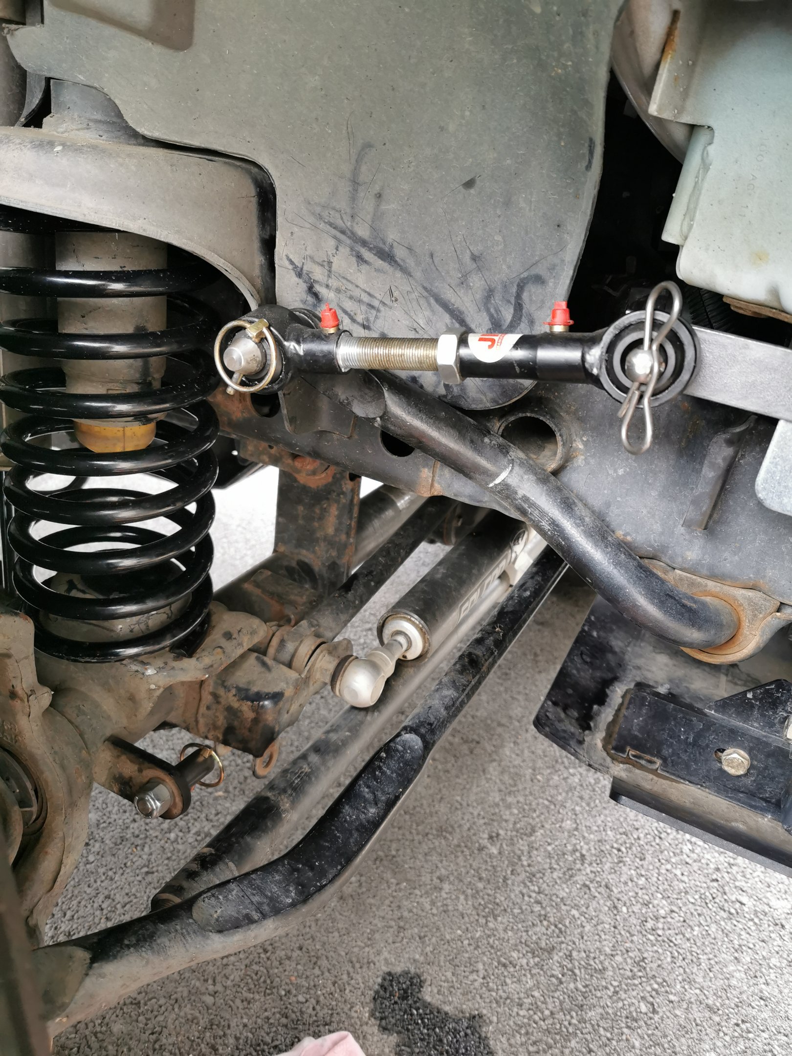

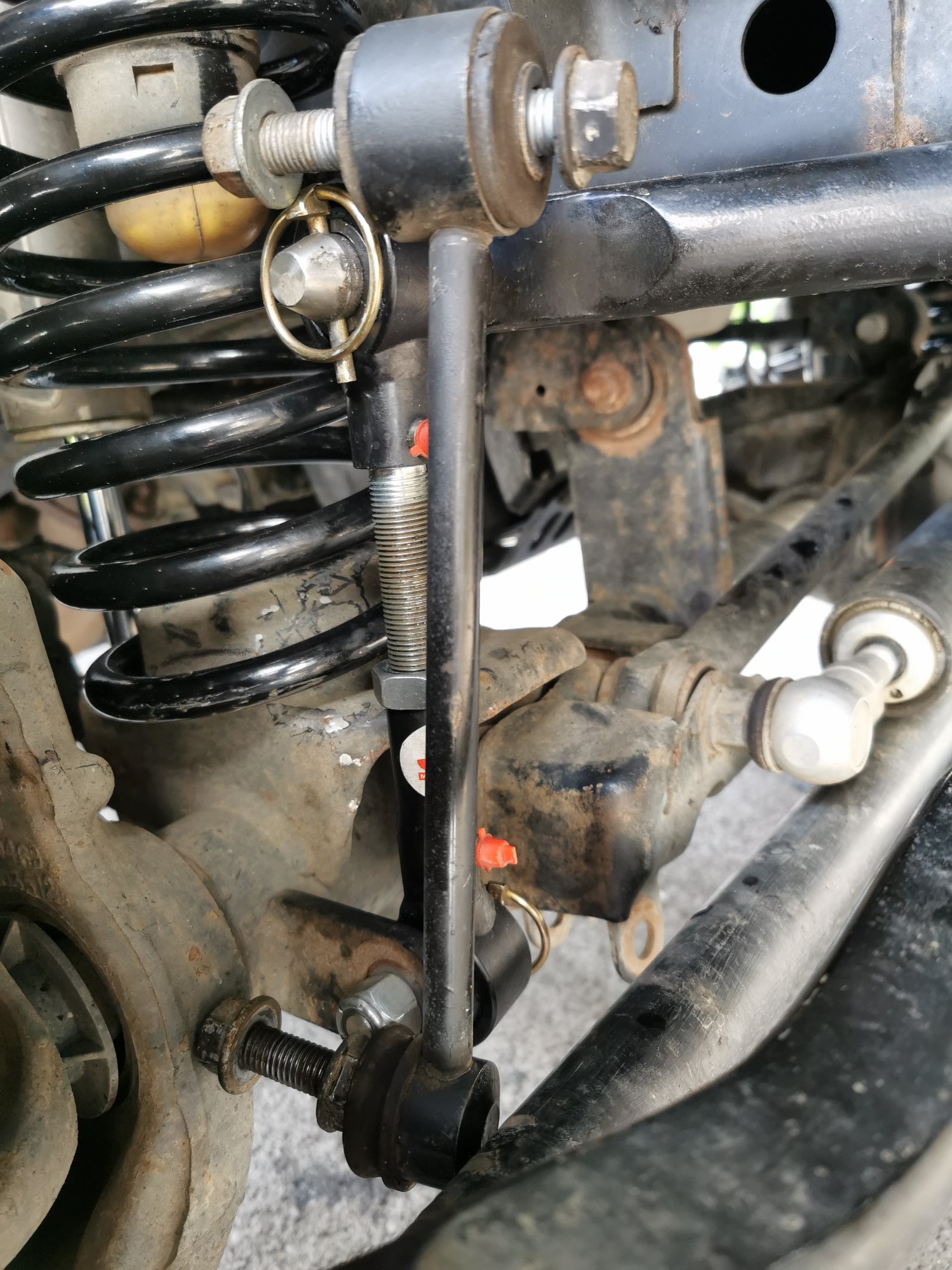

Alors ca m'avait chagriné depuis le début l'affaire
La possibilité de mettre les biellette AR à l'avant quand on fait une réhausse
Ben c'est pas bon du tout pour du 2" il faut plus haut pour que la stab soit à l'horizontale
2 photos histoire de voir l'affaire qui n'est pas dans le sac

Je trouve bizarre ton histoire de barre stab à l horizontale j ai l impression que tu brides ta suspension.35wrangler35 a écrit : ↑03 juil. 2021 13:58 Alors ca m'avait chagriné depuis le début l'affaire
2 photos histoire de voir l'affaire qui n'est pas dans le sac![]()
Sur ma rehausse de 2,5" la biellettes doit faire 12,25" soit 32 cms et du coup la barre stab est vers le haut ce qui a mon avis donne plus de débattement.

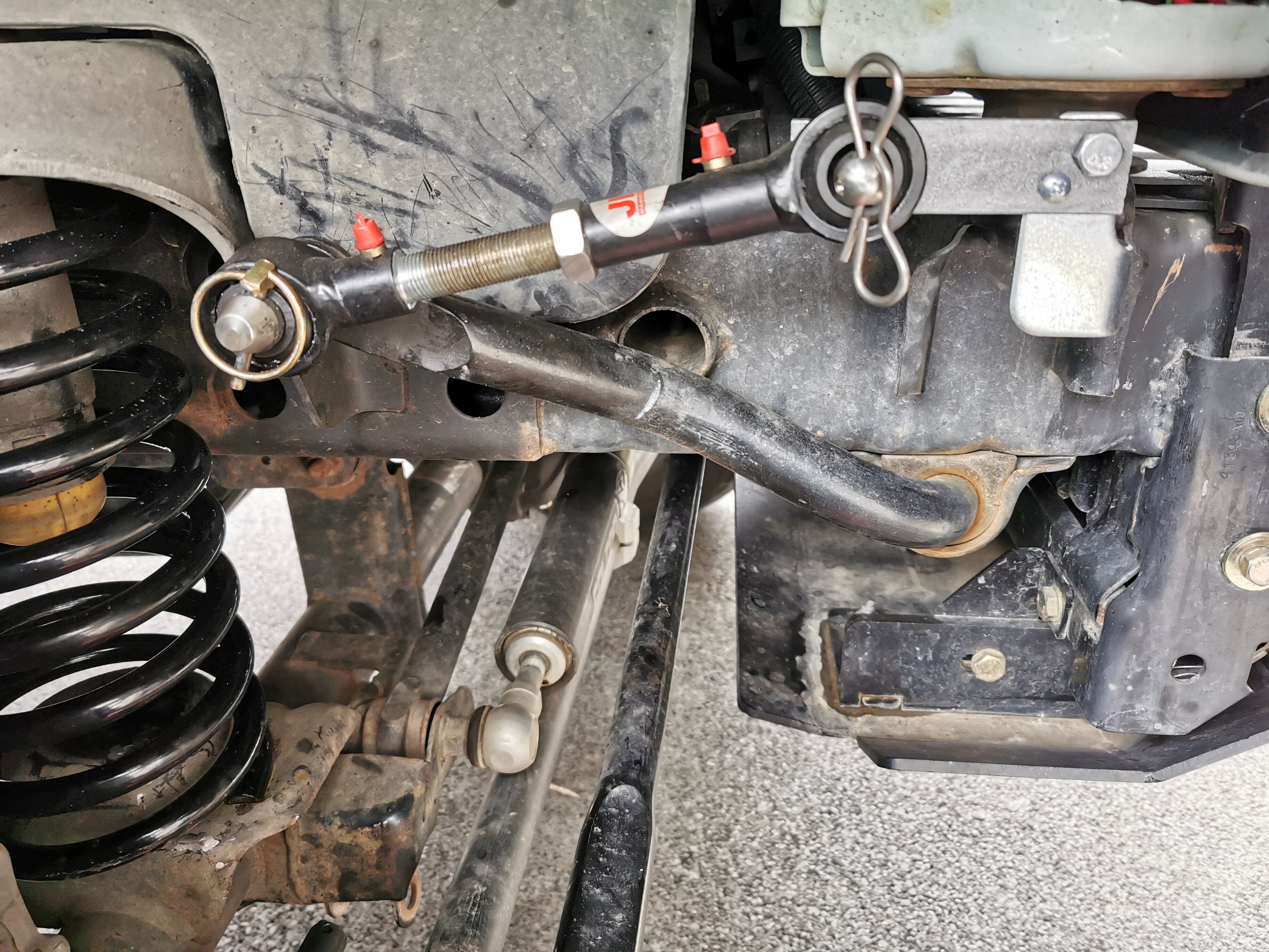

Je suis d'accord avec toi
Moi ce que je voulais, en configuration route garder comme d'origine la stab à l'horizontale à l'avant et -3° à l'AR (je pense que c'est les postions optimums pour une bonne tenue de route) et pour arriver à ça, pour l'avant comme pour l'arrière, t'es obligé de passer par de la biellette réglable et quand tu sors du bitume ben tu déconnectes l'avant et tu relèves la stab et là tu as full débattement
D'ailleurs voilà le montage fini de la stab déconnectée en position bloquée, j'ai fait la modification du déport cet AM

Mouais tu vas vîtes de lasser de déconnecter les barres quand le 4x4 sera plein de boue et qu il faudra te coucher dessous.
Perso je déconnecté sur terrain et en rando je reste avec les barres connectées.
Aucun soucis de tenue de route avec la barre stab plus haute que l horizontale.

C'est vrai que en 2 pouces et biellette arriere postionnées â l'avant ,la barre est légèrement orientée vers le haut, c'est léger . L'angle est alors bien moins important que de laisser les biellettes d'origine qui là donne un angle me semblant important , vers le bas , qui bridera le débattement lors de gros croisements.
Mettre des biellettes réglables est probablement la meilleure solution pour garder exactement l'angle à 0' pour 2 p de rehausse .

Là je pense que la stab est casi bloquée même en 2"Lorenzolamasse a écrit : ↑04 juil. 2021 05:35 angle est alors bien moins important que de laisser les biellettes d'origine
- Messages : 12454
Besoin d’avis avant achat kit Réhausse
Vi c'est puorquoi j'ai préféré faire comme çaLorenzolamasse a écrit : ↑04 juil. 2021 05:35 Mettre des biellettes réglables est probablement la meilleure solution pour garder exactement l'angle à 0' pour 2 p de rehausse .
En plus en combinant les KITS JKS tu peux faire l'avant et l'arrière pil poil comme l'OEM
