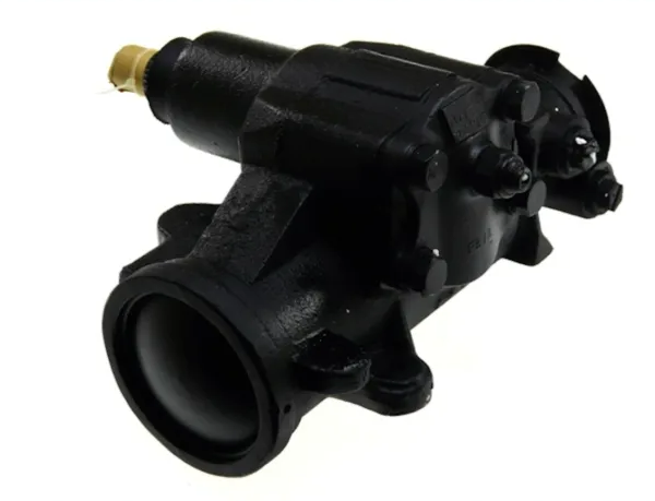

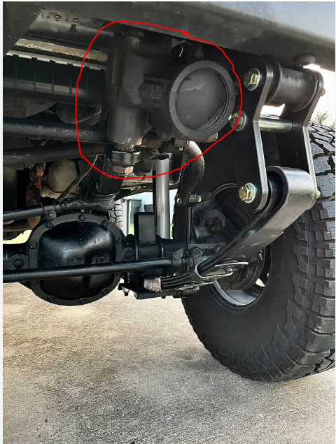

Je reviens sur mon sujet, que j'avais laissé car j'ai remis la voiture full stock, donc ça m'a pris 1an et demi avec sablage de la caisse.
Donc j'ai changé les lames avants et arrières avec les jumelles, les amortisseurs, la barre panhard, l'amortisseur qu'il y a sur la barre de direction, j'ai acheté et installé la barre stabilisatrice avant et suite à ça toujours le même problème.
Finalement je l'ai amené dans un garage spécialiste Jeep qui a de suite trouvé la panne.
Il s'agit du boitier de direction assisté qui est usée et à remplacer.

Usé ok, t'ont t'il proposé de le régler? le jeu se règle, après si trop usé effectivement, soit le remplacer, soit le reconditionner

En fait ils m'ont expliqué qu'il y avait une vis dessus mais que ce n'est pas une vis de réglage mais un pointeau.
Et qu'il ne fallait pas le toucher, car pour ma part l'ancien propriétaire l'avait serré, et le pointeau a abîmé le genre de poulie (ou roulement) qu'il y a à l'intérieur; certes ça devait bien fonctionner au début mais ensuite ça a créé une gorge dans cette poulie et c'est mort.
Après ce n'était pas juste du jeu la voiture partait un coup à gauche, un coup à droite et je n'avait pas de retour du volant dans l'axe.
