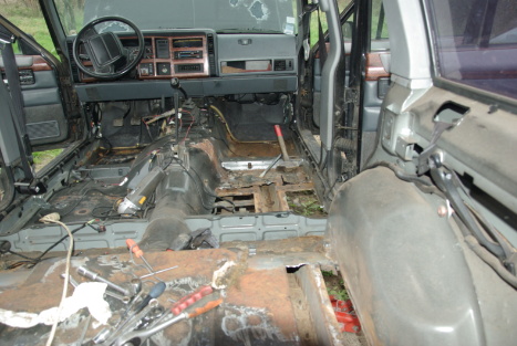

Cela fait 2 ans que je l'ai, mais roule depuis 1 ans le plancher étant pourri J'ai lorsque je l'ai récupéré
Avant
Après
Mais l'ancien proprio ma déclaré ne pas avoir fait de TT, tous les support on l'air en état, non tordu et avant que je le rehausse, je n'avait pas de problème, il roulait droit
