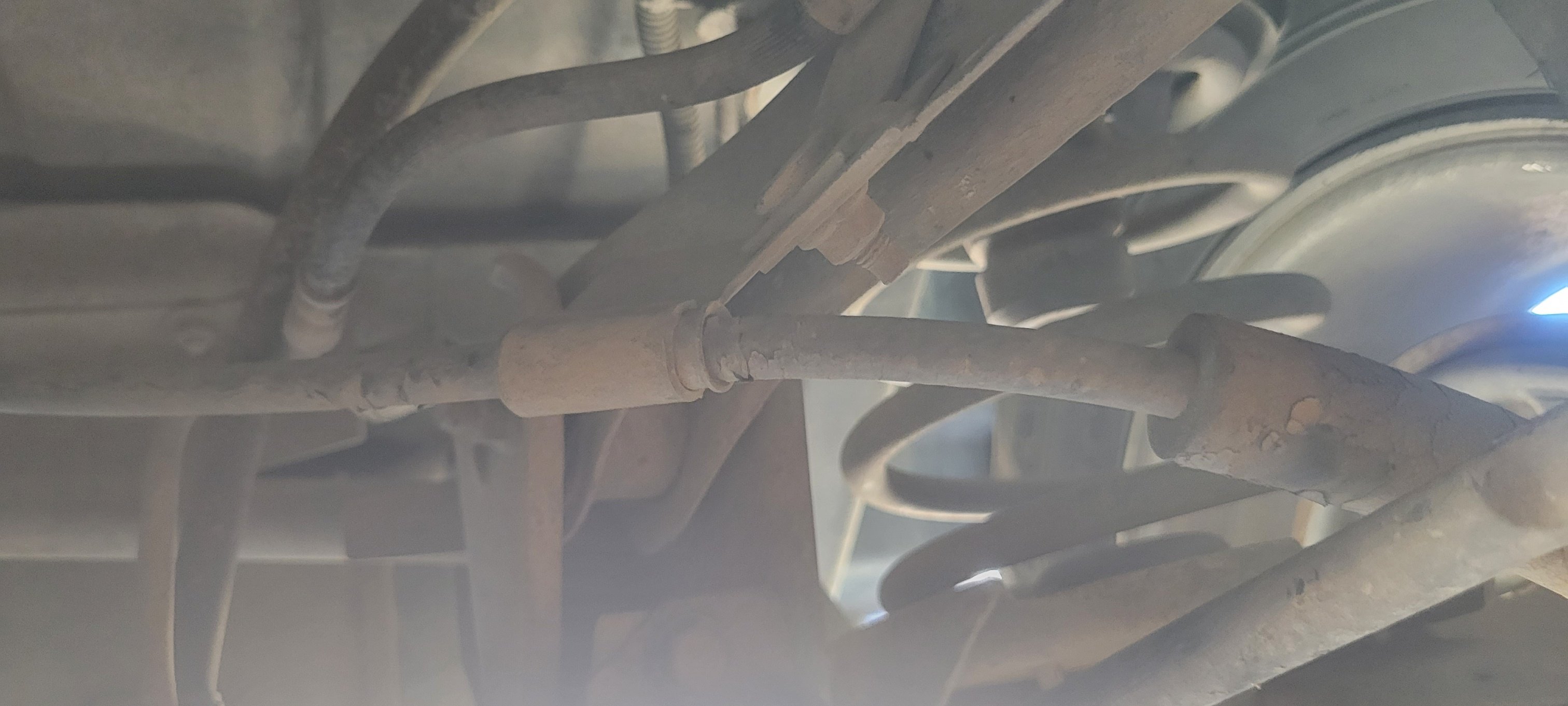

J'ai une question bête, mais tant pis, à l’arrière, il y a des ressort, mais pas d’amortisseur???

Tatavemtr
Messages : 1237
Modèle : ZJ
Baisser les suspensions?
Message par Tatavemtr »
Fredard a écrit : 23 juil. 2022 16:10 J'ai une question bête, mais tant pis, à l’arrière, il y a des ressort, mais pas d’amortisseur???
Pas d'amortisseur ?
Heu... C'est pas normal...
Message par Fredard »
Tatavemtr a écrit : 23 juil. 2022 16:12
Pas d'amortisseur ?
ouf, je les ai retrouvées !!! :)
