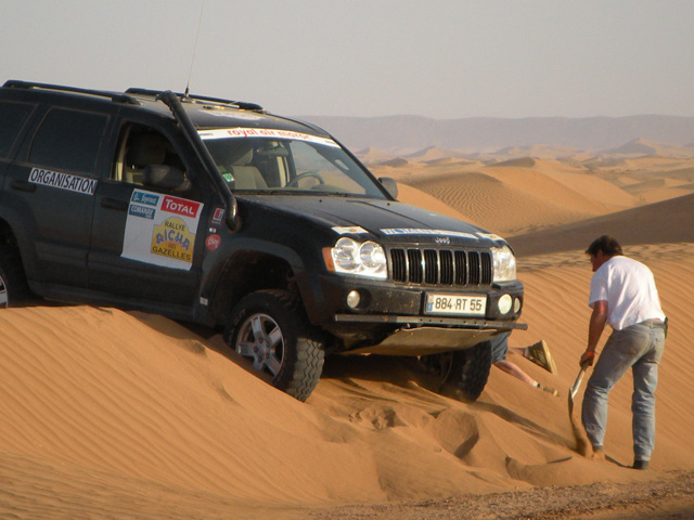

Message par chuch »
non lui l'a prepare .... tu ne sera pas le premier desolé
il me semble que l'entraxe boulons des GC et celle des JK ne sont pas les meme il me semble avoir verifie une fois et je crois que ce ne sont pas les memes ... verifie avant

LTZ a écrit :Certaines (et donc pas toutes) jantes de JK sont compatibles avec celle des WJ
Merci pour la photo Chuch!
Et oui en effet, l'entraxe des jantes JK est le même mais il faut minimum des jantes de 17" pour le WK, sinon de disque de frein ne passe pas.
