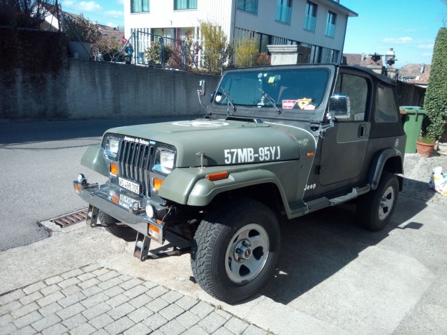

Cobra4 a écrit : 16 août 2022 09:42 J'ai monté sur ma TJ du 31/10.5 R15 et il n'y a pas longtemps je suis passé en 33/10.5 R15 avec modif de ratios :1:
PSX_20220122_153219.
teknis a écrit : 16 août 2022 09:59 Cela dépend aussi de ton moteur. Si tu as le 2.5 avec des CC d'origine, il ne faudra pas monter trop gros...
oui j'ai celle là ! Non je veut pas trop gros mais quelques chose de raisonnable pour la route mais qui fasse joli aussi :)
Quel taille de pneu choisir?
Du 30x9.5x15 lui irait bien, mais j'ai peur que le moteur soit un peu juste...
Les possesseurs de ce modèle pourront mieux t'aiguiller que moi.
En plus si tu mets une grosse monte il va te falloir installer un kit rehausse pour que les roues puissent passer dans les ailes, puis changement de couples coniques pour soulager le moteur, puis installer des élargisseurs d'ailes, puis....puis....et c'est parti !! :mdr2: :mdr2:
