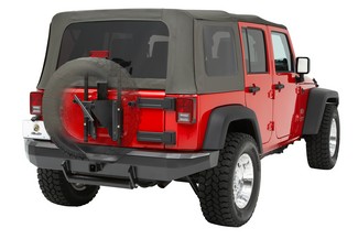

Sur un forum US je tombe sur cette photo
C'est un porte roue AEV. A votre avis il est monté sur le pare choc d'origine d'après la photo ? :reflexion:

bernicotti a écrit :C'est un porte roue AEV. A votre avis il est monté sur le pare choc d'origine d'après la photo ? :reflexion:
On dirait bien que c'est le pare choc OEM (Original Equipment Manufacturer).
Reste à trouver le produit.

Impossible de fixer quoi que ce soit dessus, il doit y avoir un support derrière !
