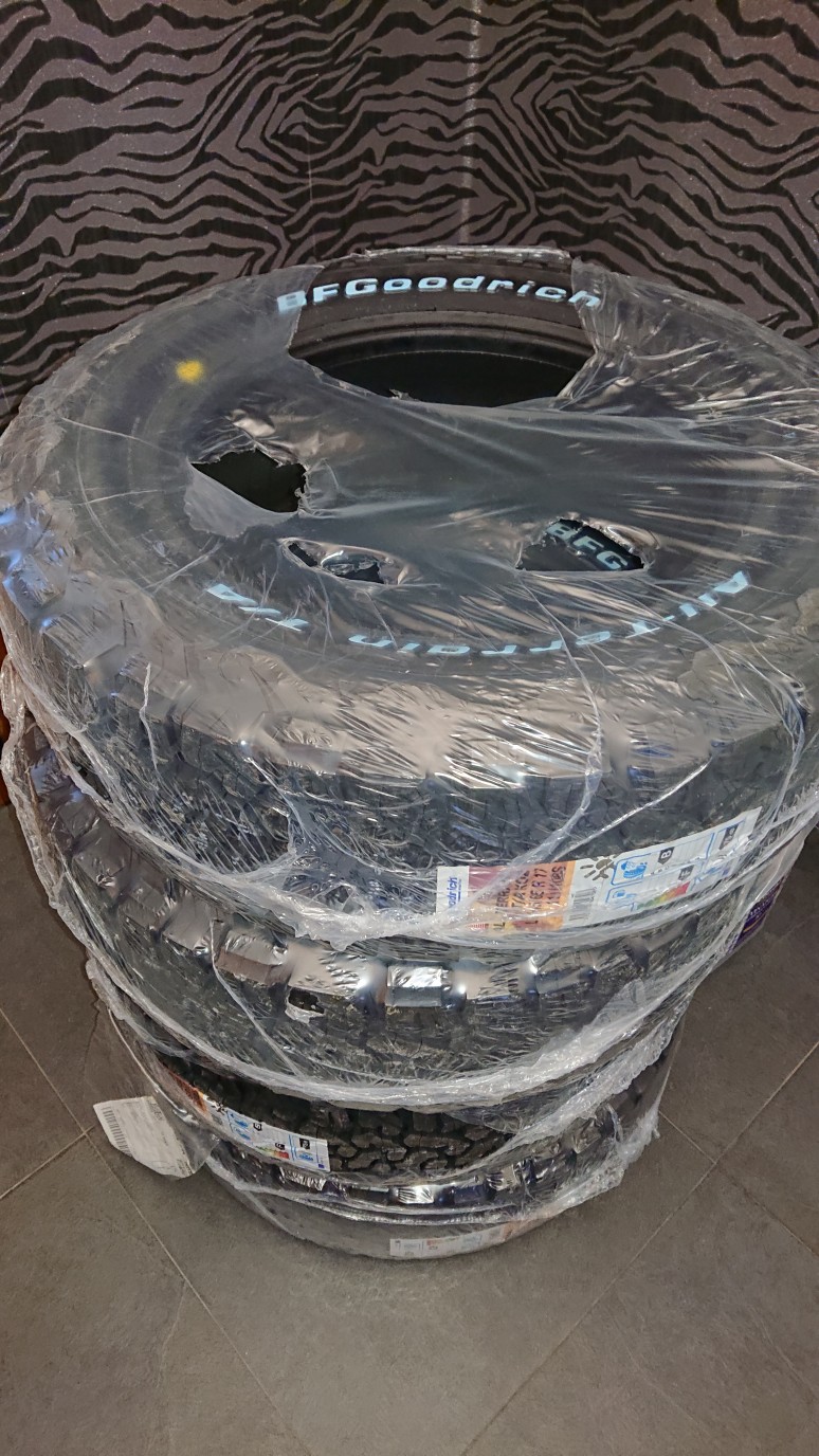

Reçus aujourd'hui.
245/65/17
Il me tarde. :multi: :multi:
