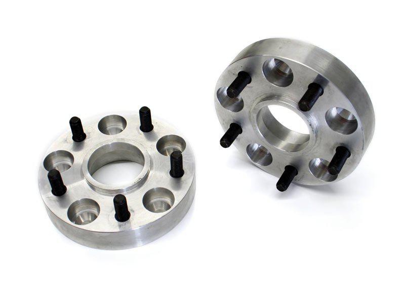

:septique: :pasdac2: attention il faut prendre avec le rond de centrage
si vous centrez juste avec les vis c'est pas top
ceux présenté c'est pas top
ceux ci sont mieux

J'ai mis des Hofmann , en acier, pièces usiner en Allemagne homologué TUV, 30mm, 300balles mais c'est pas de la daube

De mémoire, sur le Patrol les roues sont centrées par les écrous coniques et pas par la centre des jantes comme sur les Wrangler.

Effectivement il y a en plus des écrous à portée conique sur la Jeep mais le centrage est assuré par le moyeu.
Pour les élargisseurs qui diminuent la durée de vie des roulements et rotules, tu as bien raison mais comme c'est beau, la raison ne rentre pas en compte! :mdr2:

C'est en France, ils sont en alu avec le centrage de la jante, et en plus ils sont beaux !! :1:

Fred_4WD a écrit :Que ce soit en alu ou en acier, il est préférable de choisir des élargisseurs qui comportent le lamage de quelques millimètres autour de chaque trou pour laisser passer la rondelle qui bloque les disques.
Salut Fred_4WD,
Sais-tu, s'il te plait, si l'on peut enlever ces rondelles (apparemment au nombre de deux par roue) qui bloquent les disques? Car elles empêchent les élargisseurs d'être parfaitement plaqués sur la surface d'appui. Je me pose la question de leur utilité parce que sur tous les tutos photographiques, il n'y a jamais de rondelles. :reflexion:
