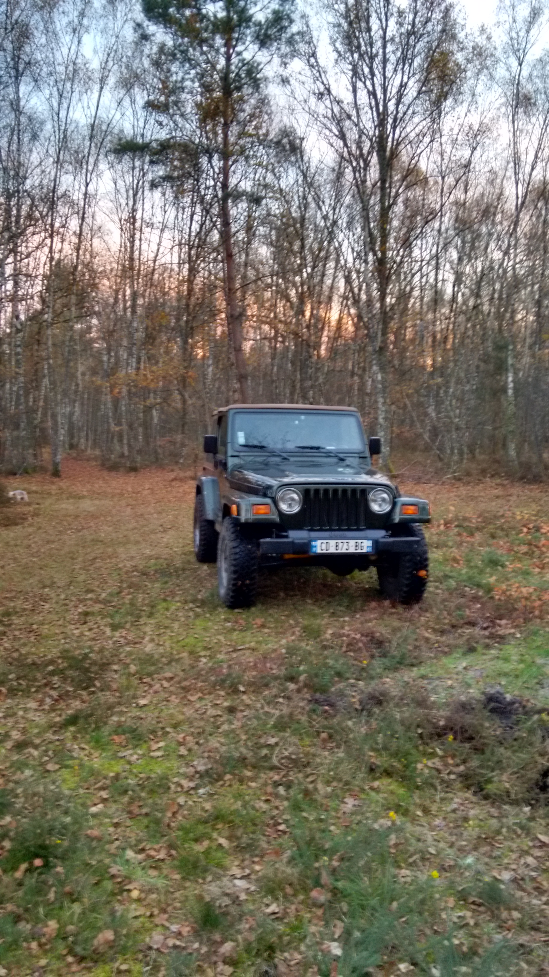

Merci à tous pour vos retour d’expériences très constructifs
TJ de 1998, 2,5l, 279.000km
33/12,5/15
33/12,5/15

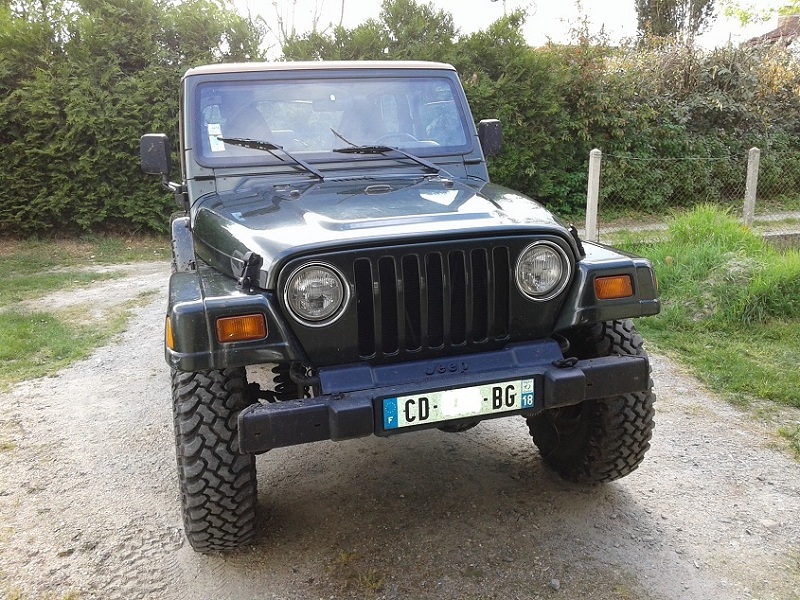

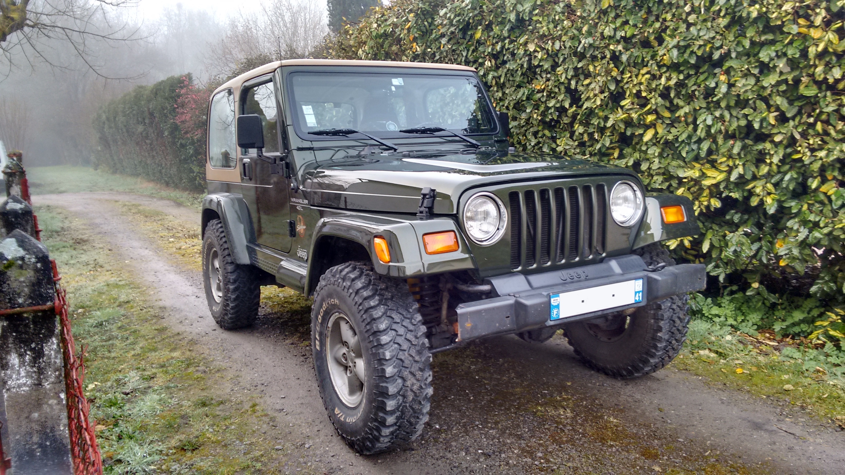

Aurais-tu des photos de face de ta jeep avec les pneus en 33x10.5? Je pense mettre cette dimension mai sje ne me rends pas compte du look que cela donne....
- vince41
- Messages : 4401
- Localisation : Sologne
TJ en 31/10,5/15 => passage en 33 avec jantes plus grandes
- peuil
- Messages : 89
- Enregistré le : 13 oct. 2017 14:33
- Modèle : Compass
Merci, je trouve le look très sympa!
