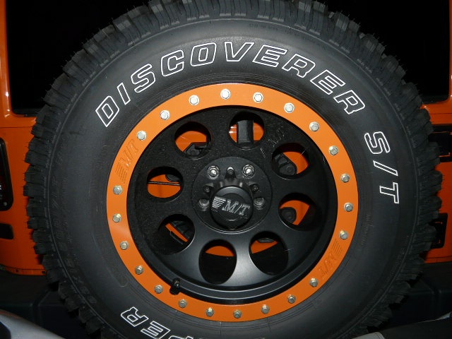

voilà, je suis donc passé à des 33'' (285x70x17) sur jante triangular. A votre avis est-ce que le porte roue de secours du JK stock est compatible ? Assez costaux ?
Merci de vos retours
Nicolas
Nicolas

Ca y est, monté et ça va bien.

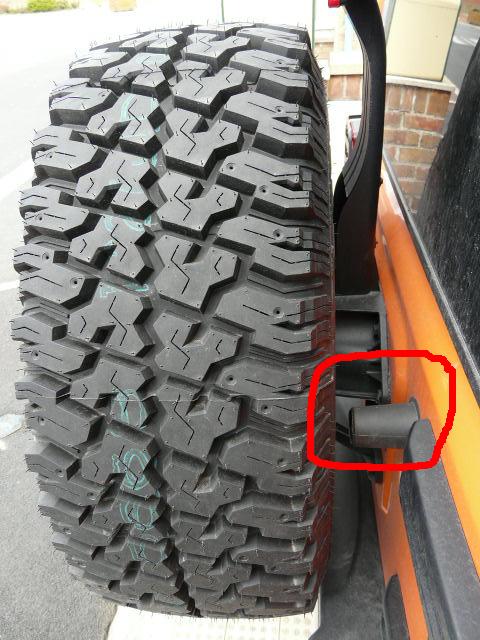

J'ai pesé une roue, elle fait 36,5 kg, or dans la notice il est indiqué un poids maxi de 23 kg à mettre sur le support de roue de secours.
Pourtant une roue d'origine (255/70R8) pèse 30 kg. ? ? ? ?
Pour l'instant je n'ai aucun problème, mais je trouve que ma roue est trop en porte à faux, voir photo.
Pour ceux qui sont en monte d'origine, est ce que la roue de secours vient en appui sur les 2 butées en caoutchouc de la porte ou est elle écartée de 2 cm comme sur la mienne ?
Je vais étudier la possibilité de raccourcir le porte roue.

D'origine c'est bien appuyé sur les blocs en caoutchouc, ça supprime les vibrations, c'est important pour la résistance à la longue.
Si jamais tu peux simplement remplacer ces butées par des plus longues.

je confirme, ca repose sur les caoutchoucs. Paul de chez PartsJeep m'a indiqué de ne pas aller au dela du poid préco car la tôle risquait de s'arracher à la longue surtout si pas mal de offroad (tôle renforcée après 2011).

Je pense que dans ton cas, l'espace de 2 cms est du au déport de la jante par rapport a celle d'origine ....

Pourtant mon JK a été équipé d'origine chez PartsJeep avec une roue de 36,5 kg.bernicotti a écrit :Salut,
je confirme, ça repose sur les caoutchoucs. Paul de chez PartsJeep m'a indiqué de ne pas aller au delà du poids préco car la tôle risquait de s'arracher à la longue surtout si pas mal de offroad (tôle renforcée après 2011).
Je vais voir si je peux réduire le porte à faux, et je vous tiendrai au courant.
C'est ce à quoi je pensais aussi.agadir290758 a écrit :Je pense que dans ton cas, l'espace de 2 cm est dû au déport de la jante par rapport à celle d'origine ....
