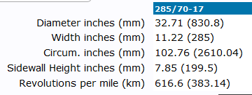

Bonjour , je suis un peu perdu une fois de plus :paspossible: , j ai actuellement du 285/70/17 en A/T d après certain ce serai l’équivalent du 33/12,5/17 , j en suis pas si sûr ? Je n arrive pas à retrouver quelqu’un avait un lien avec shema a l apuis ou l’on voyez bien les différences.
En faite j hésite entre du 285/70/17 cette fois si en M/T ou du 33/12,5/17 ou même du 295/70/17 toujours en M/T

Oui j avais vu mais ce n’ est pas ce lien, la sa donne :
285/70/17 = 32/11/17
295/70/17 = 33/12/17

steph85 a écrit : 15 avr. 2020 16:05 Oui j avais vu mais ce n’ est pas ce lien, la sa donne :
La dimension juste est 32.7x11.2 R17 :1:

Oui mais alors un 33/12,5/17 ne correspond pas à du 285/70/17?
Messages : 9337
Pneu 285 et 33
steph85 a écrit : 15 avr. 2020 18:49 Oui mais alors un 33/12,5/17 ne correspond pas à du 285/70/17?
Exact :1:

Alors si on devait faire la conversion d un 33/12,5/17 cela correspondrait à quoi?

cela correspond a 305 65 r17

Donc plus large mais moins haut?
Messages : 9337
Pneu 285 et 33
steph85 a écrit : 15 avr. 2020 19:55 Donc plus large mais moins haut?
exact :1:
mais d’après le lien plus haut 305 serait du 34"
Le pneu de référence : 33×12.5/17 correspond environ en taille européenne à : 320/65/17 .
https://calculis.net/pneu#pouce
Pneu 285 et 33
Oui et c est là où j y comprend rien , Nico jpw est monté en 33/12,5/ 17 et je lui est justement demandé si il pouvait mesurer la hauteur de son pneu ou son diamètre , et bien il a exactement la même hauteur que le mien en 285/70/17 ?!? Soit 81cm !!

steph85 a écrit : 15 avr. 2020 21:19 Oui et c est là où j y comprend rien , Nico jpw est monté en 33/12,5/ 17 et je lui est justement demandé si il pouvait mesurer la hauteur de son pneu ou son diamètre , et bien il a exactement la même hauteur que le mien en 285/70/17 ?!? Soit 81cm !!
- il peut y avoir quelques mm d'écart en fonction des marques.
- il y a quelques cm d'écart entre un pneu neuf et un pneu mort (surtout en mud)
Perso je suis en 295/70/17, c'est très équilibré pour le jk, et cela tire un peu plus long que du 285/70/17 :mdr2: :mdr2: :mdr2:
C'est ici ==> https://www.tacomaworld.com/tirecalc?ti ... -255-75r17
Mounted BFGoodrich 285/70R17
