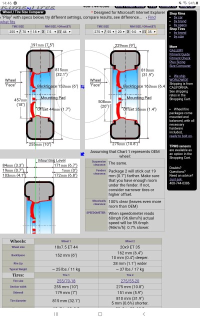

Mes jantes/ pneus futur sont 275 55 R20 jante 9x20J ET 35

J ai introduit les données dans le super site et voilà le résultat.
+ 19mm des jantes j origine sur l'extérieur, ca passe au contrôletechnique ?

te pose pas de questions ! en 20 pouce sa ne passeras pas au ct !

je ne pense pas que sa homologuer par jeep , donc pas au ct ! renseigne toi avant
