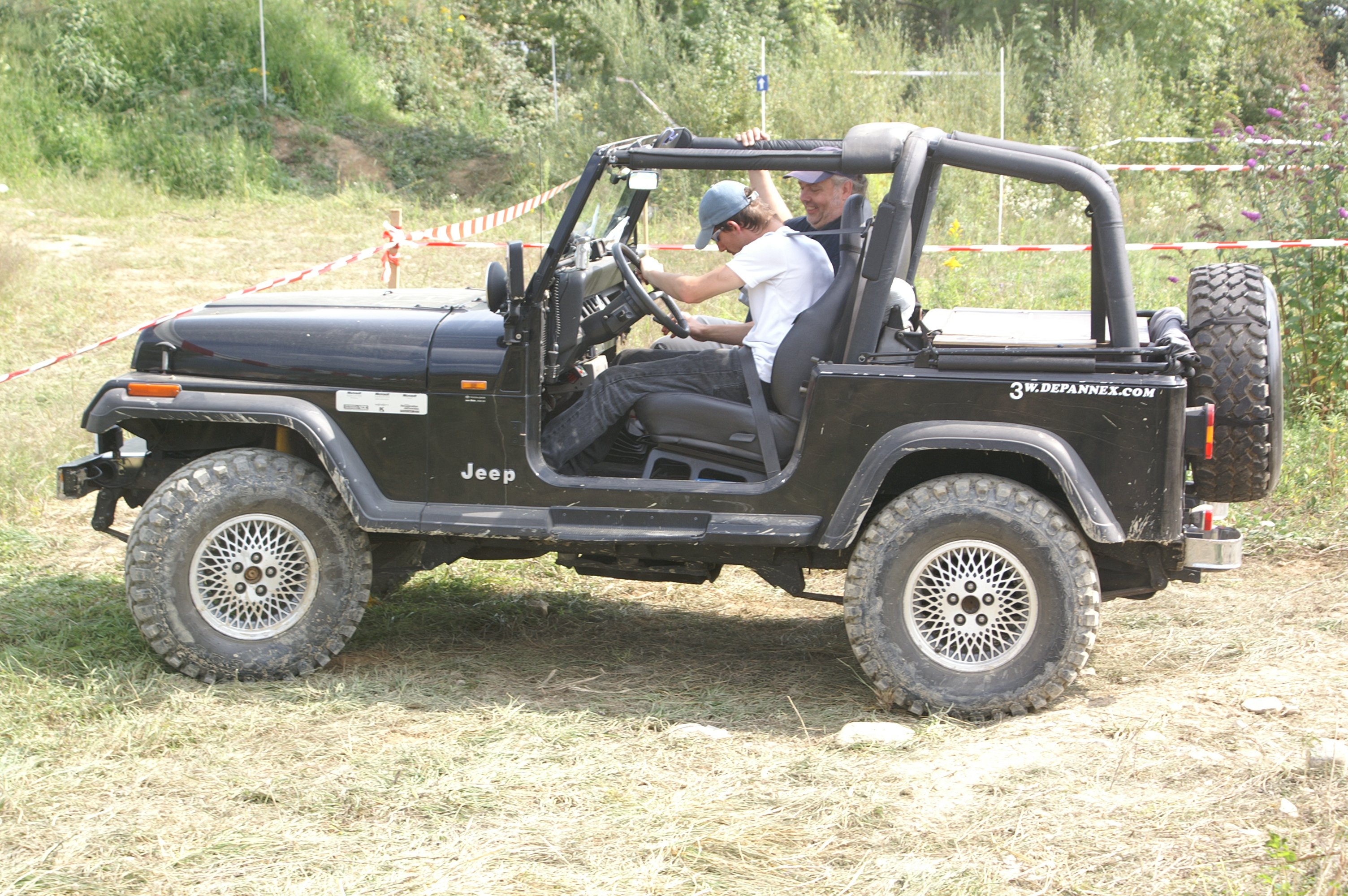

voilà une photo de ma Jeep en 31" avec une rehausse de 2" C'est une YJ, mais au niveau des roues ça change pas grand chose
Maintenant je met des 30" et je trouve que celà lui vas mieux

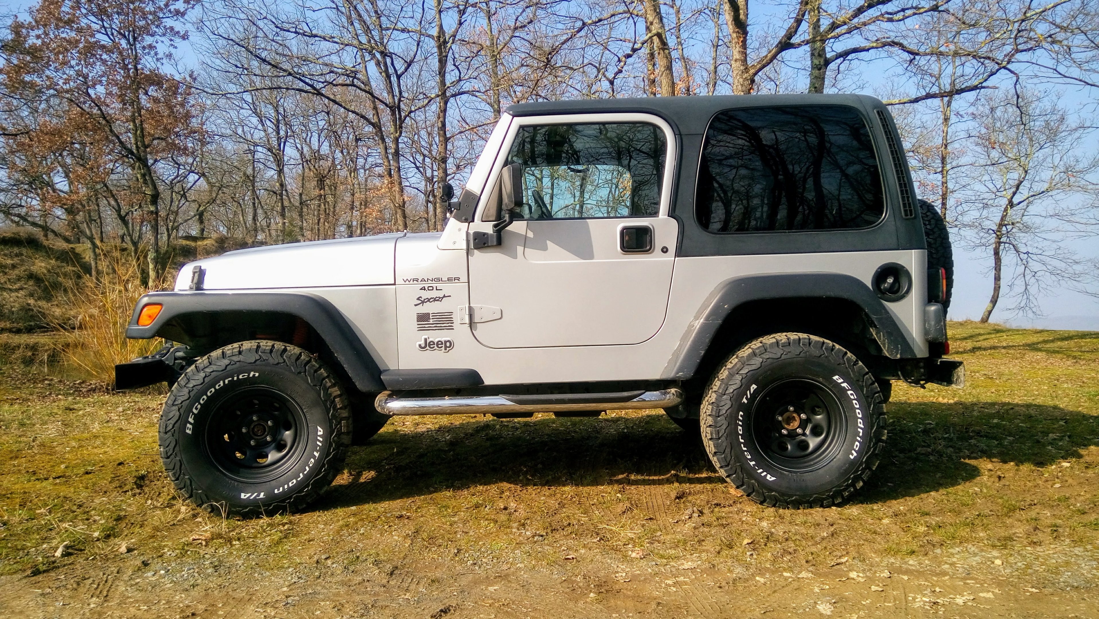

Pneus en 31, rehausse 2"
